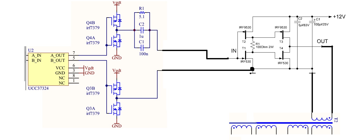

Qic писал(а):-вместо гдт включить повторители на irf530/irf9530 - http://storage.flyback.org.ru/files/predriv_152.gif и к их выходам уже ГДТ с 4мя вторичными обмотками. Я бы смонтировал на тойже плате, ну и питание туда желательно.

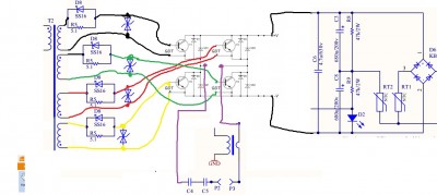

еще несколько тупых вопросов:
вот такое подключение норм или полный бред ???
гдт мотать так же как и был для симпл теслы, только вместо 8 проводов брать уже 16 и 4 витака ( хотя тут 12 вольт а не 9 может и меньше витков надо)
Заранее спасибо за совет ;)
Сообщение BSVi » 14 ноя 2014, 13:01
Да не нужно ничего усиливать. Штатные драйвера достаточно мощные, чтобы даже большие кирпичи тягать. Нужно просто сделать силовуху, и перемотать GDT под свою частоту.

Сообщение Qic » 14 ноя 2014, 13:42
Ну я просто не уверен в мощности драйвера в СТ, но раз Сергей уверен то я не сомневаюсь. Кстати говоря по схеме работать не будет. Конденсаторная сборка относится к ГДТ - в цепь его первички. Нужно два таких плеча из сборок по 4 мосфета, минус/плюс общие - затворы к выходам Q4 Q3. Тогда будет эффект, но опятьже как сказано - нет нужды.
Про частоту - видимо Сергей подумал что ты делаешь другой вариант - бОльший, но я так понимаю что ты туже катушку хочешь из полумоста сделать в мост. Тогда частота таже.

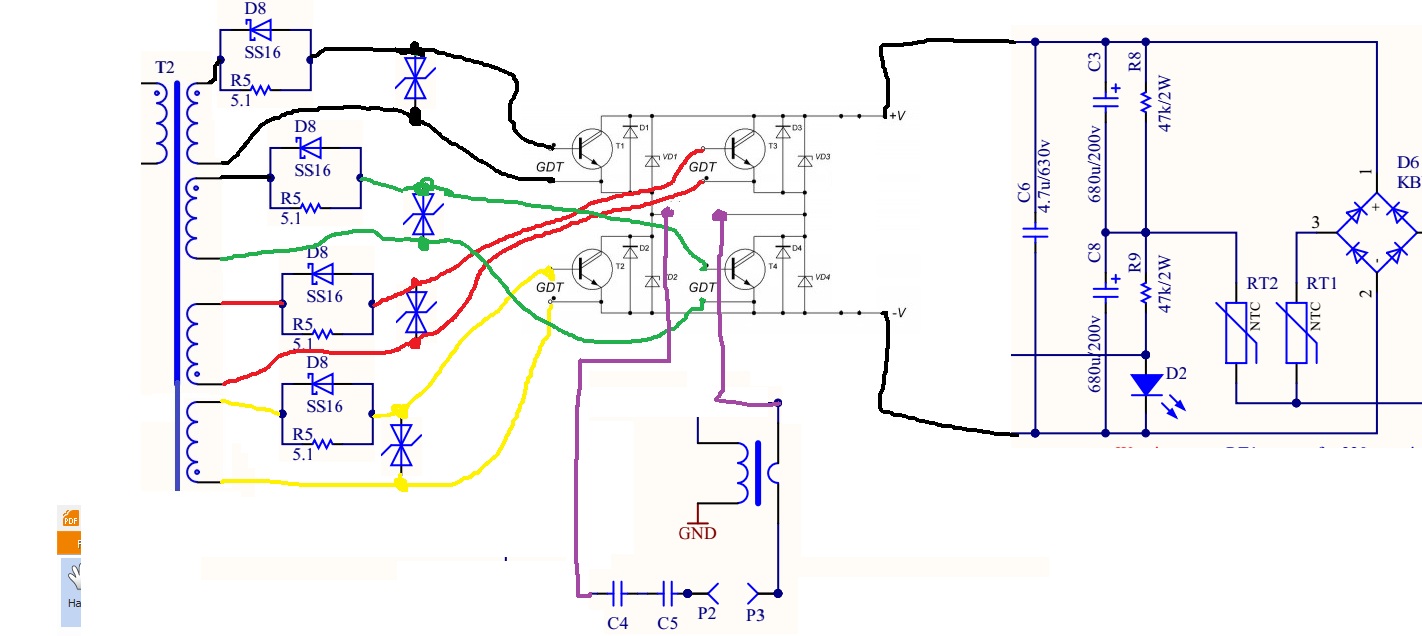

Сообщение frion-seo » 14 ноя 2014, 15:56
Мужики , спасибо вам огромное!
Подключаю по схеме
ставлю в затворы те же самые шотки и резисторы.
А вот какие ставить d1 и vd1 ? И куда девать 2-х ватные резисторы ?
Схема вообще правильно размалевана ?
Сообщение Qic » 14 ноя 2014, 17:56
Вместо них (если транзисторы такиеже как в СТ) то ставить только D7 как на схеме СТ.
Размалёвана правильно, за исключением что на схеме ИГБТ, а в СТ мосфеты с встроенным обратным диодом.

Сообщение Qic » 14 ноя 2014, 22:17
Как минимум они осуществляют функцию индикации наличия высокого напряжения, R6 мне так кажется разряжает первичный контур, R20 R9 создают половину питающего напряжения чтобы уменьшить бросок тока при первом такте. Теоретически самый правильный вариант - это взять два раза левую часть: транзисторы(с их обвязкой на затворах) D3 D7 R6 R20 - где R20 R9 соединяются - туда подключить резистор от нового плеча, а соединение Р3 с плюсовой шиной разорвать и подсоединить к средней точки новой пары транзисторов. Если всёравно не понятно нарисую чуть позже.

Сообщение frion-seo » 14 ноя 2014, 22:28
а что с R8 делать ? Если не сложно набросайте рисунок...
