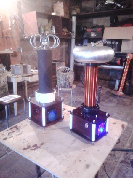

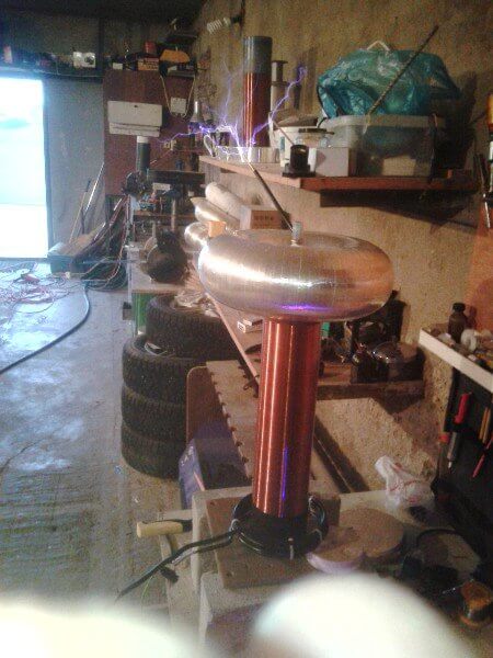

Ну и собственно из чего и как собранно:

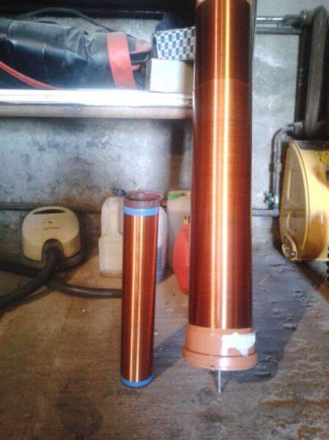

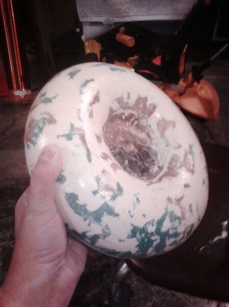

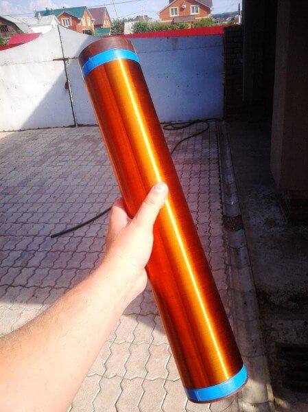

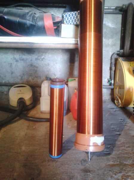

Тор 80мм гофра свернутая в бублик диаметром 260мм обтянутая стекло волокном, от шпаклевана и обклеена алюминиевым скотчем.
Вторичка была намотана 420мм на 80мм трубе проводом 0.40мм с расчетной частотой 380к но в процессе была уменьшена до 340мм и частоту 330-340к
Первичка 5.5 витков медным проводом 4мм, цилиндрическая, диаметр 110мм, частота 330к
После кучи спаленных транзюков и диодных мостов был намотан трансик для защиты на двух кольцах по 33 витка и с этого момента не было убито
больше не одной детальки... на данный момент выставленно на 250а редкий случий защита срабатывает на MIDI и то на одной или двух песенках)))
при работе в воздух... при ударе в землю само сабой тоже работает как положенно, позже залью видео нормальное пока времени не было заснять
на нормальную камеру. На фото первичка не много другая, после этого еще несколько раз переделывалась как сделаю фото выложу.

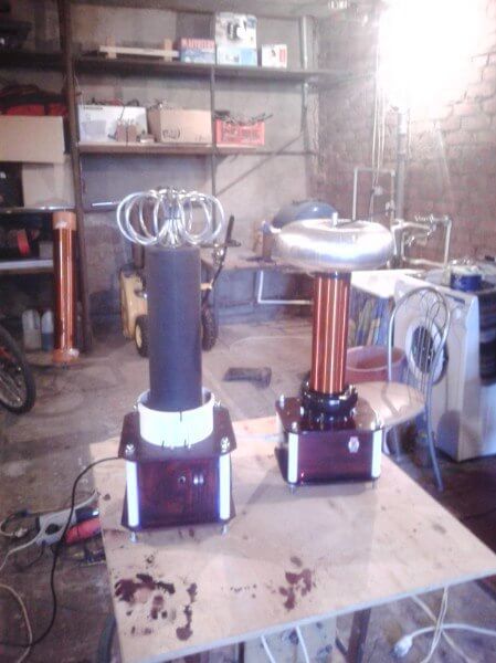

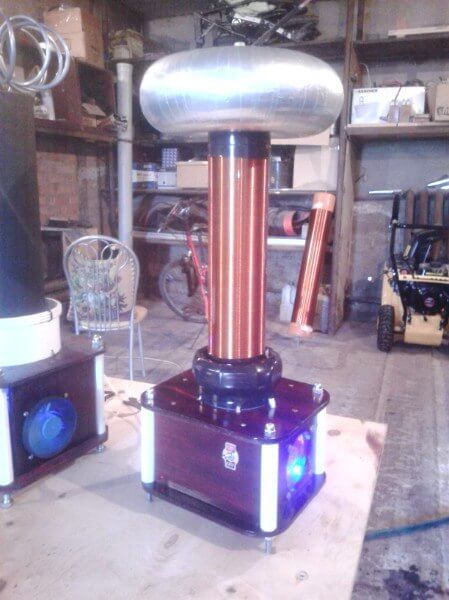

Тесла вполне няшненькая получилась, особенно корпусом.
Стримера при такой вторке могут и подлиннее быть, можно увеличить коэфф. связи, хотя тепловыделение при нынешней конфигурации очень даже удачное.
Как насчёт небольшой фотосессии корпуса?

iEugene0x7CA, Ну разницы думаю нет))) тогда вам обоим спасибо)))
Сегодня зеркалкой пофотаю)) обязательно добавлю фото и видео, коэфицент связи и так велик... умер бороться с пробоем на вторичку....
На этих фото не максимум, тут 40см где-то))
