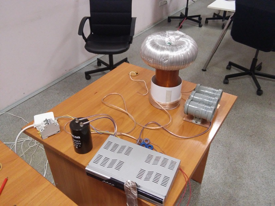

Корпус от спутникого ресивера ресивера это пять))
Контурные капы дикие, зачем такие КВА'ристые VTTC'шные капы?
100 ом в затворах - это дико заваленые фронты, 20 максимум.
Ух, а что это за конденсаторы в MMC?
Входной кап — отдельная история. В нём столько мощи, то в случае бабаха штукатурка посыпется. Лучше пока убрать, от греха подальше.

да, входной кап злой и если порвет игбт, то фейрверк будет приличный, поэтому я корпус и закрываю. Ну и от наводок он защищает. А вы на какой частоте драйвер тестировали? У меня он тоже был нагружен на неподключенный мост.

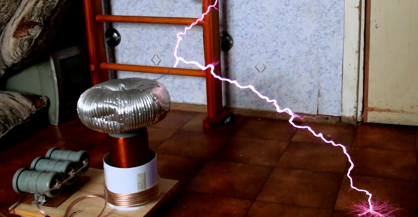

Собрал яйца волю в кулак и запитал от сетевого напряжения. Симпатичные стримеры. Радиатор после минутного с перерывами запуска практически холодный. Светодиод OCD не видно, он в корпусе

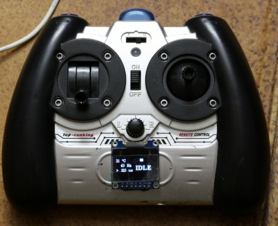

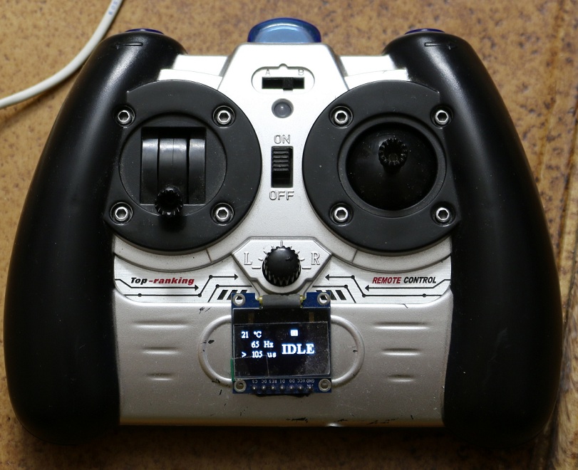

Да, кстати, я ещё не показывал пульт. Переделал его с виснущих модулей nrf24l01 на HC-05 (да, BSVi, у тебя подсмотрел, раз уж он проверен практикой =) ) В общем-то ничего особенного, обычный бывший пульт от вертолёта, куда я засунул мелкую платку на STMке и многим известный дисплейчик с али. Есть режим блокировки, чтобы случайное задевание ручки не приводило к включению, пока ты порхаешь вокруг теслы. Показания температуры пока фейковые, лень было заморачиваться с термодатчиком. А вы какой датчик используете в simpletesla, кстати?

А длина стримеров радует. Где-то 55 сантиметров средние спарки в пол. Сам стример особо не померишь. В момент включения был зарегистрирован на видео рекордно длинный спарк длиной 75см.
