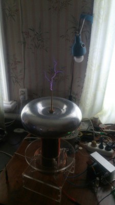

Доброго всем времени суток.
На флайбэке уже создал тему по проекту, но чет там никому особо не интересно, и помощи мало, посему решил оформиться и тут.
Решил я собрать хорошую полномостовую, SSTC, по всем буржуйским канонам, со всевозможными защитами, и с аудиомодом конечно. Посему излагаю ттх:
Вторка - 230*90, 800витков, проводом 0.28, покрыта 3мя или 4-мя слоями обыкновенного мебельного лака, терминал из латуни, верхняя и нижняя дырки вторки заделаны фторопластовой накладкой, изнутри приклеены эпоксидкой по всей площади контакта с трубой (несмотря на то что фторопласт не клеится, эпоксидка держит его хорошо)
Изображение (картинки с флая, сюда чет не грузит, говорит размер большой, хотя всего то 1.5МБ)
Чтобы тесла была мобильной и разборной, пришлось придумывать как ее отцеплять и прицеплять ко всей конструкции. В итоге сделан большой винт из оргстекла 25мм в диаметре, и с такой же резьбой, этот болт продет сквозь нижнюю крышку вторки, заклеен в ней эпоксидкой. Предварительно в нем сделано отверстие и штыревая клемма, чтобы при вкручивани вторки в корпус(в нем соответствующий разъем мама), автоматически нижний конец вторки заземлялся, в сеть. Терминал соответственно тоже закручивается в верхнюю крышку и притягивается сверху гайкой, тор кладется на терминал, и тоже притягивается гайкой. Все разборное, но на удивление, держится все очень крепко, почти монолит.
Тороид приближен максимально по виду к буржуйскому. Сделан из гофры 80мм, потом шпатлевка потом скотч алюминиевый, в центр впаена медная пластина. тор очень крепкий, но при этом расколоть его труда не составит) шпатлевка же)
Первичка - медная трубка 6.5мм, цилиндрическая, 5 витков, по хорошему ее бы чуть пониже опустить но, возможности не было.
Одним июльским утром я удачно стащил огромный 1.5м*2м кусок оргстекла, толщиной 10мм, редкость в наше время. Из него и решил пилить корпус. Соответственно он вес прозрачный, и ооочень крепкий, стягивается латунными болтами м5. Торцы оргстекла отфрезерованы, и оплавлены горелкой, благодаря чему они не матовые а тоже абсолютно прозрачны. Первичку сверху от пробоев защищает большой кружок из оргстекла, надеюсь его хватит. Во вторку во внутрь тоже вставлен круг из оргстекла, чтобы исключить внутренние пробои.

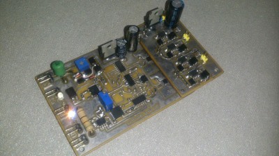

Драйвер сперва сделал из двух уцц27425 в MSOP-PowerPAD корпусе, с синхронизацией и ОСD как у стива http://stevehv.4hv.org/newdriver08/DRSSTC_pndriver1_3b.pdf
а также попытался влепить туда фазокорректор как у Сергея в Maleus Maleficarum, на RLC контуре, которая в итоге себя как то паршиво показала, может я что то делал не так конечно...

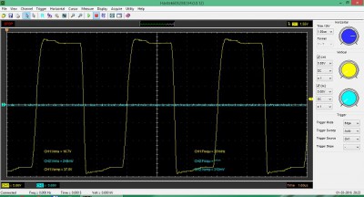

Начал мерять резонанс частоту, сперва своим методом, подал на вторку ток с 12 вольтового аккумулятора, разрываю его, и смотрю резонанс колебания осциллом...и все было прекрасно и получились красивые 165кгц с тором, а без оного 195...сперва насторожило что частота такая низкая, но потом увидел в магазине у Сергея вторку симпл теслы, а она такая же по габаритам как и моя, за исключением кол-ва витков, у меня 800 у него 1200, и резонанс там написан 180кгц, я успокоился...но тут серый волк мне сказал что щуп свою лепту нехилую вносит в резонанс...Собрал я качер на этой вторке и тором, запустил, и постигло меня глубокое разочарование, т.к. резонанс установился на 335кгц, а без тора на 475... Но как так то?! ведь у Сергея без тора в два раза ниже частота!?!? почему?
Это было фиаско, т.к. драйвер я расчитывал на меньшую частоту, от чего и взял уцц посчитав что на такой низкой частоте тягать им будет не в тягость...
А именно на частоте 170кгц фронт-спад были 300-200наносек соответственно,
и как бы для этой частоты это более менее норм, но для 330кгц я думаю это многовато.
Теперь вот сижу в раздумьях, стоит ли переделывать драйвер, или всетаки 200 и 300 наносек хватит для адекватного переключения игбт без катастрофических последствий?

И кстати как правильно считать время фронта и спада? от -Uпит до +Uпит или от 0 до +Uпит? или вообще от 0до пороговог напряжения открытия транзистора тип там до 6 вольт не?
Сообщение BSVi » 20 янв 2016, 16:29
Там частота с тороидом указана, да еще и на нихнем полюсе, вообщем так, как она работает в СТ3. Описане поправил.
Хавтит, просто чуть сильнее гретсья будет. Общее правло такео - чем медленнее переключение тем меьнше проблем, но больше греется.
Каннонически оно считается как от 0.7 минимума до 0.7 максимума. Но в теслах нас интересует только кусочек от 2 до 7 вольт, на котором происходит открывание транзистора, поэтому можно и так считать.

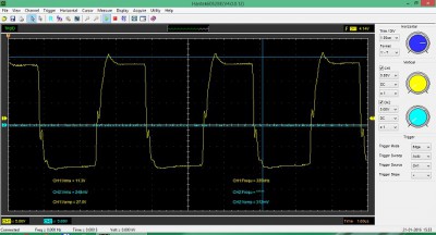

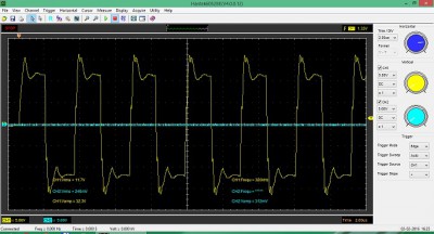

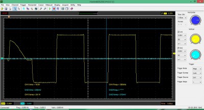

Протестировал драйвер на частоте 330кгц, все работает, фронт спад - приблизительно 180нс 100нс соответственно. И все бы хорошо если не одно но. Во первых на верхнем транзисторе все ок за исключением иголки в отрицательной области сигнала
но вот на нижнем какаято фигня
вот эти выбросы как будто мелкий дед-тайм, откуда они? и если это помеха от переключения транзистора, почему на другом транзе такого нет?

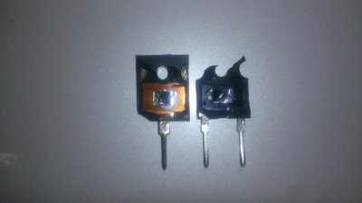

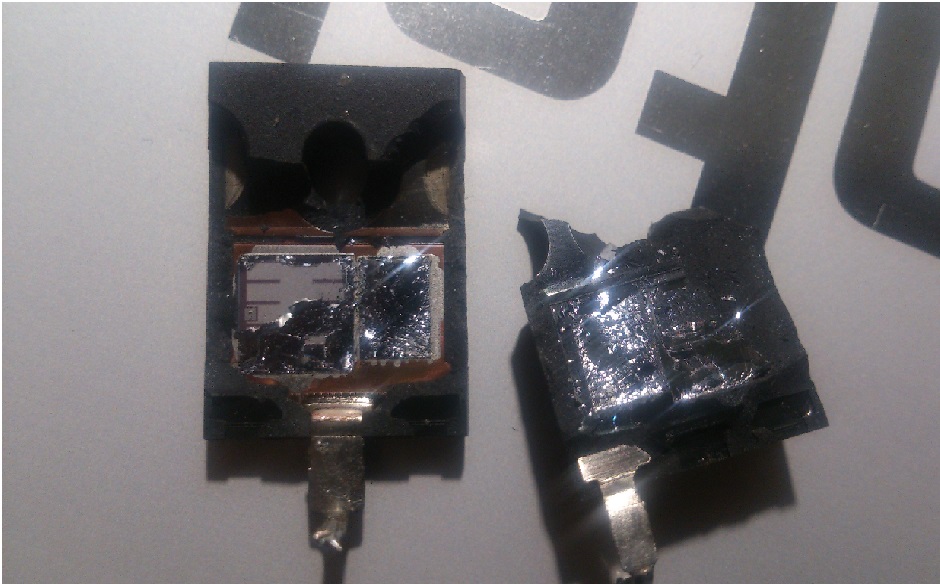

когда начал смотреть сигналы на другой половинке моста все оказалось гораздо хуже, сигнал по амплитуде был не 12 вольт, а 7 вольт. померил только с нижним транзистором, на нем 12 вольт, на верхнем - 7 вольт, значит проблема там...И ,молясь ,про себя, хотьбы не транзистор, я начал его выпаивать. Но мои мольбы не были услышаны, прозванивая затвор-эмиттер и в ту и в другую сторону, мультиметр показал роковые 20ом и соответсвующий писк. Но почему? как? статикой убило? или изначально паленый попался? очень жаль что перед пайкой я их не звонил...
Решил его расхерачить и посмотреть на кристалл, мож подделка...
расхерачив увидел вот такую картину
Не знаю как должен выглядеть у него кристалл, но по-моему подделкой тут и не пахнет, все как надо, площадь кристалла огромная, кристалла два, один транзистор, другой - диод, если я все правильно понимаю, может кто уже ковырял иргп50б60 и может сказать оригинал это или нет?
Вобщем в печали я, т.к. стоят они у на 500рублев за штуку...Наверное буду заказывать с али, но опять же ждать придется...зато по 120 рублев.
На верхней коартнке, похоже, Миллер. Выбросы вниз из-за индуктивности рассеивания ГДТ.
Похоже на оригинал.

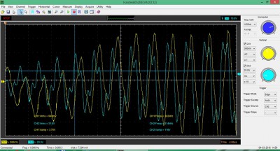

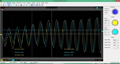

В конце концов придумал, мерять сигналлы с тт первички, и тт вторички, земли гальванически отвязаны, поидее помех должно быть меньше. И действительно, выставив вертикальные развертки получил хорошие синусоиды, которые превосходно сдвигаются друг относительно друга в общем на 70-80 градусов.
Собственно вот сдвиг при минимальном сопротивлении потенциометра:
Синее ток во вторичке, желтое ток в первичке, как видно фаза первички опережает фазу вторички
Далее пр максимальном сопротивлении потенциометра:
фаза вторички опережает фазу первички
И при точном совпадении фаз первички и вторички:
Подскажите теперь, как правильно должна быть выставлена коррекция? сигналы должны быть в фазе? или сигнал первички все же должен немного опережать сигнал вторички? Нормально ли воообще так выставлять/смотреть ее? ведь сигналы на затворах я не смотрю, и наверняка там какойнибудь миллер присутствует.

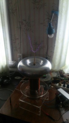

Ну и для интереса первые фотки стримаков.
