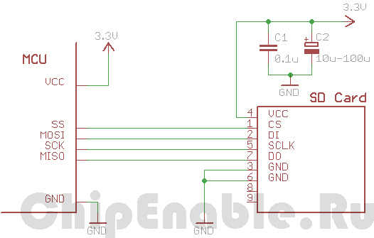

Подключал карту к МК по схеме(только выводы подсоединял соответсвующие микроСД карте):

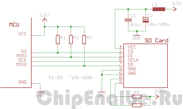

Потом повесил резисторы на шину по 50кОм к + питания, думал поможет
В итоге ничего не вышло.У меня пару версий - эти карты не поддерживают СПИ интерфейс, либо я не правильно подключаю карту к МК, может, 50К резисторы большие, но в статьях сказано 10-100кОм. Ну, ещё может быть контакты разъёма для карточки в остатках флюса либо окислены, но я их промывал под струёй мед. спирта и засовавал в слот для карты бумажку и елозил там внутри, разве что ещё наждачку попробовать :? Внутрь заглядвал - все контакты целые....
