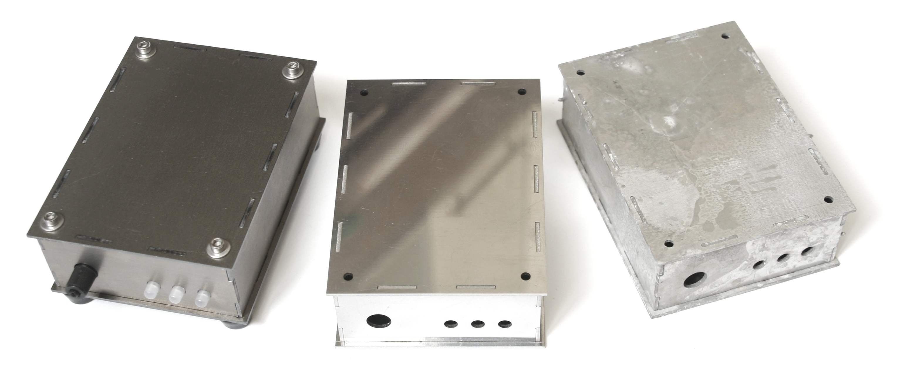

Забабахал статейку про опыт заказа. :)
http://tqfp.org/simple-tesla/laser_meta ... blood.html
Конечно, что-то сделали нормально, а что-то и не очень.
Но по большей части всех ошибок можно было избежать имея чуть больший опыт заказов.
Надеюсь статейка поможет вам с освоением технологии.
Что же касательно конторы — как никак, а это единственная наверное из 30-ти "опрошенных" в Киеве кто берётся за небольше заказы. ;)

Сообщение Nurflex » 26 сен 2019, 03:40
Долго работал на произволсиве, где и плазма и лазер и другие штуки есть. И алюминий 4 мм и медь 3 мм себе нарезал. Хуже всего режется медь. Это вообще нечто. У нас еще был кпп - координатно пробивной пресс (не оставляет оплавленых краев) . Но он заточен был под большие заготовки и большие толщины металла. Магнитная "нержавейка" - просто обычная чернуха, на которую поверх нанесен тонкий слой нержа. Глубокие царапины покрываются ржавчиной.
По поводу радиусов и т.д. Это уже оператор программы задает, по контуру луч должен пройти, угол по наруже и т.д. Обычно просто настроено на большие толщины, где это вообще не важно. "толщина" луча - очень тонкий параметр, ответственный оператор имеет таблицу мощности для своего станка, которую сам пару дней опытным путем создает. Там надо оптимально подбирать мощность, чтобы только прорезал, но не более. Для каждого металла, для каждой толщины подбирается оптимальная мощность и скорость реза.
И самое главное - конструкторский отдел. Все таки такую коробочку было бы просто собрать из 2 кусков, а не из 6. Ей же ни кто в футбол не собирается играть (если она только через новосибирскую почту не поедет))
