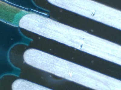

Качество
Встречаются мелкие недочеты типа наплывов маски около отверстий без металлизации, но не существенно. Есть небольшая самодеятельность. Мне, к примеру, поставили логотип предприятия, похожий на букву F, чего я делать не просил.
 Подробнее
Фото платы сверху.
Фото платы снизу.
Фото на отражение.
Фото собранного устройства.
Фото буквы F, и наплыва маски. Как оказалось, буква F - это не F вовсе, а символ производителя (гальванотехника, или Гт). При заказе можно попросить, чтобы не ставили.
Некоторые думают, что если заказываешь электроконтроль, то его обычно не делают. Действительно, зачем тратить дополнительные усилия? Для того, чтобы развеять сомнения, фото отметин от щупов электронотроля на плате:
Фото переходного отверстия под микроскопом. Отверстие смещено, но ничего критичного. Все вполне в пределах нормы. Диаметр отверстия - 0.5мм, диаметр площадки - 1мм.
Фото маски. Маска тоще смещена, но, тоже не критично. Толщина проводника - 0.3мм.
Это - плата, сделанная по "грубым" нормам. Они могут делать и по более точным нормам, но за доплату.
