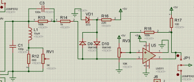

Друзья, помогите понять в чем дело. Обратную связь через 311 LM сделал по схеме BSVi (Simple Tesla) ? Все работатет как надо , только вот одна проблема))) фаза не сдвигается. Ужке все индуктивности пересмотрел от 1мкГ до 200мкГ. При всех номиналах одна и таже задержка, при регулировки переменного резистора менятеся только амплитуда, а фаза стоит на месте. Можно вообще настраивать данный компенсатор от генератора? Что делаю не так?) Частота не имеет значения, делал от 100 до 300 кГц, везде одно и тоже - фаза стоит на месте.
В ST нет фазокорректора. Похоже, вы собрали что-то не то

BSVi писал(а):В ST нет фазокорректора. Похоже, вы собрали что-то не то
Как нет? Корректор фазы на mcp6561. ЧТо это тогда?
http://tqfp.org/simple-tesla/simpledriver.htm
Вот схемка, чуток адаптирована под мой проект
Последний раз редактировалось Ruan 08 апр 2015, 19:59, всего редактировалось 1 раз.
ST и SD - разные штуки. Ну и на LM311 это работать не будет, нужен быстрый компаратор с одинаковыми временами включения и выключения.
Извеняюсь за то что внес путоницу. Насколько быстрый? менее 100 нс? Какой то можешь посоветовать, проверенный уже, кроме mcp. BSVi, скажи а почему критично равенство время вкл и выкл? Ведь если фаза сдвигается по входу а время вкл и выкл постоянны, на выходе же тоже должен происходить сдвиг?
К примеру. часто используют TL3116. Одинаковые времена нужны, чтобы его можно было настроить. Тоесть, с неправильными временами оно может и будет работать, но настроить это будет очень сложно, и результаты будут в любом случае не очень. Дело в том, что при накачке не 50% меандром в синусе будут искажения, которые будут выделяться на LR фильтре и еще больше мешать.
Нашел в розничной продаже mcp6561t-e / ot . Только не нахожу в чем отличие от lt . Он подойдет? Характеристики все вроде одинаковые.
BSVi, в SimpleDriver2 ты используешь двойной сдвиг фаз. Скажи, а почему ты фазосдвигающую RC цепь не подключаешь на выход компаратора? Это связано с удобством монтажа или так эффективней?
RC цепь сдвигает сигналы не равномерно по фронтам - глянь график напряжения на RC цепочке. Поэтому в ПЛИСине есть логика которая это корректирует. Если хочется сделать без ПЛИСины, можно взять два подстроечника и двигать каждый фронт отдельно.

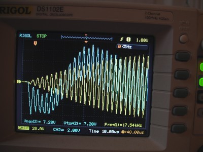

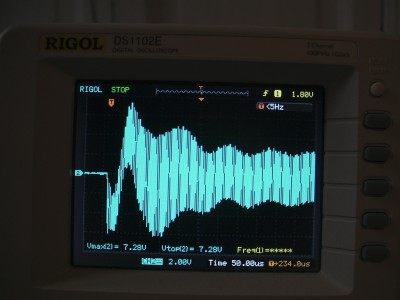

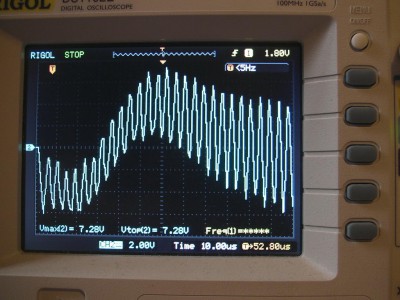

Снова я с вопросами... Начал делать защиту по току... а тут такое дело...
Осциллограммы старта Теслы с разной детализацией. Синяя - это Ток в первичке (с токового трансформатора, который просто шунтирован резистором на 100 Ом.. 750 витков. Больше никуда не подключен, только к осциллографу), Желтая - это напряжение на щупе который весит в воздухе...
Понять не могу, что это за модуляция такая на старте в токовом (синем) сигнале... и каков там ток, когда она болтается ниже нуля и выше нуля??? исходя из показаний? При условии, что 1 Ампер = 0,13 Вольт... Я просто понять хочу, он меньше или больше тока, когда катушка стабилизировалась после запуска... А то как-то грозно он возвышается на старте, относительно продолжения...
Да и еще частота 231 кГц, на последнем фото там ерунда какая-то по частотомеру...

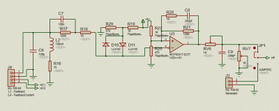

BSVi писал(а):RC цепь сдвигает сигналы не равномерно по фронтам - глянь график напряжения на RC цепочке. Поэтому в ПЛИСине есть логика которая это корректирует. Если хочется сделать без ПЛИСины, можно взять два подстроечника и двигать каждый фронт отдельно.
Сейчас продолжил эксперименты с обратной связью в DR. Собрал вот такую схемку. Не могу запустить ОС, при питании от генератора на выходе компаратора сигнал хороший но правда скважность примерно 55% а не меандр. Коррекцию фазы соответсвенно не проверял) так как ОС не смог запустить (если выпаиваю индуктивность и фазосдвигающую емкость то все работает, но требуется возможность фазу двигать). Подскажите, в чем причина может быть?
А том и дело, что не меандр. В SD логика, которая делает меандр в итоге. В твоем случае лучше использовать переменную. индуктивность, а не задержку после компаратора.
