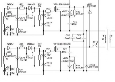

Погонял катушку от внешнего генератора в CW режиме. Сейчас в силовой IRFP460A с 1.5KE400A.
Уже при 30 VDC питающего возникает ощутимый звон при выключении транзисторов, загаживающий сигнал на затворах. По сигналу ОС видно, что это не вызывает многократных переключений, но может стать проблемой при больших питающих напряжениях.
Что с этим делать? Ставить снабберы?

Да, на обоих.
Это уже полумост - ранее в теме я писал про смену топологии.

Предлагаю намотать один ГДТ чтобы уводил затворы в минус.
Смонтировал силовую поплотнее - стало лучше. Думаю, можно попробовать задействовать прерыватель и поднять напряжение, а там уже будет видно, принимать ли дополнительные меры.
Нифига себе, миллер аж в минус загоняет затвор.
Ключи продержались до 80 VAC. Все-таки нужны снабберы, а силовую надо поверхностным монтажом собрать.
R2R писал(а):Ключи продержались до 80 VAC. Все-таки нужны снабберы, а силовую надо поверхностным монтажом собрать.
Нехорошо, что ключи горят. Колебания на затворе критические, это надо лечить. Как - практика покажет...
Одно дело если ключи просто выходят из строя из-за превышения тока пропускаемого через них, другое же дело если ключи горят от кривого управления и потери велики.
По мне так не нравится в цепи затвора однонаправленный сапрессор лучше поставить двунаправленные. По хорошему нужен каскад на транзисторах типа FDD8424H которые освободят драйвер UCC от нагрузки, сапрессоры установить типа 22СА , питание каскада + 20...24 в, резистор на 5Ом 0.5 Вт или лучше 1 Вт в затвор. То что на сайте TeslaCoil ru представлена схема - это не факт что она стабильно работает, поэтому на нее полагаться нельзя.
Можно использовать два ГДТ, уменьшить общую индуктивность и емкость (минимизировать колебания).
Конденсатор в первичке ГДТ зашунтировать резистором на 5 - 10Ом 1Вт.
Индуктор (первичка) сделать несколько с завышенным кол-ом витков, что бы нарастание тока не было мгновенным, ток и звон будет несколько меньший нежели чем с парой или тройкой витков, это положительно скажется на ОС. В дальнейшем подобрать так, чтобы и стример подрос но и току не дать вырасти чрезмерно.

Не совсем понимаю, чем двунаправленный супрессор лучше одноноправленного при однополярном сигнале.

koch писал(а):Как выглядит осциллограмма на затворе - если вместо индуктора установлена лампочка на 100Вт?
Включение с лампочкой принесло неожиданные результаты - на стоке звон меньше (чем с первичкой), а на затворе сигнал такой же.
Поразмыслив, пришел к выводу, что помеха на затворе появляется из-за общего импеданса силового и сигнального тока в виде вывода истока. Провода от платы драйвера припаяны к самым концам выводов транзисторов (банально не могу прогреть ноги транзисторов, к которым уже припаяны конденсаторы и супрессоры). Надо, разумеется, припаиваться к истоку в одной точке, максимально близко к корпусу. Надеюсь, на новой платке для силовой сделать более удачный монтаж (хотя там ключи в D2PAK - придется колхозить с истоками).

Сейчас у тебя затягивается включение только одного транзистора. Соответственно, противоположное переключение сквозит. В классической схеме, дедтайм формируется от части GDT, от части RD цепочками. У тебя сейчас не работает ни одна их схем его формирования, поэтому ключи и сгорели.
Посмотрел тему, на счет одно полярного питания - тема интересная, но имеет немаловажные минусы. Ранее на флайбеке, и тут на форуме обсуждали недостатки однополярного питания, т.к. резонансные контуры в отличии от простых импульсных преобразователей, имеют отличительную особенность, при колебательных процессах особенно когда ток в контуре раскачивается до больших величин - важно чтобы затвор если закрывается, то он должен быть железно закрыт, никакие колебания энергии не должны привести затвор в не до закрытое состояние. Из-за этих моментов народ и использует двуполярное питание и гоняет на +/-24в затвор, хотя в большинстве даташитов пишут что питание базы/затвора +/- 20в, несколько завышенное напряжение дает надежность, когда колебания в контуре могут вызывать отпирание транзистора, и это вполне реальная ситуация, условия звона будут завязаны с затвором и заряд по закону физики будет меняться на базе если на его выводах динамически меняется напряжение с одной полярности на другую (имею ввиду когда относительно стока и истока происходят динамические изменение заряда с появлением звона), но транзистор рассчитан на импульсный режим и синусоидальные колебания ему по идее во вред, отсюда и прибегают к ZCS ZVS режимам.
Но это все я вспоминал для общей картины, так сказать мысли вслух... Касательно косого моста поискал схемы управления.
У меня есть сварочный аппарат 180А с косым мостом, когда чинил его смотрел осциллограммы, они вполне имеют приличный вид, с нагрузкой в качестве лампочки - сигнал идеальный, но частота правда всего 50КГц. Дело в том, что однополярные схемы управления имеют достаточно большой набор компонентов в цепи затвора, которые доводят форму до правильного вида. Поэтому выложу пару схем которые демонстрируют однополярное управление на косых мостах. Возможно чтоб не гадать и не изобретать велосипед лучше использовать проверенное решение.

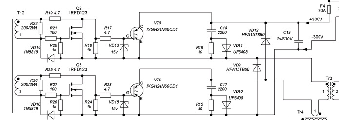

Сделал очередной контроллер
. Добавлены дифференцирующие цепочки, укорачивающие управляющие импульсы и формирующие дед-тайм от 200 до 250 нс в диапазоне частот от 380 до 420 кГц. Сигнал теперь симметричный для обоих ключей, что позволит в будущем управлять нижним транзистором через гдт и даст возможность перейти на двуполярное управление и расшириться до моста.
Из драйвера убраны RD цепочки и супрессоры.
Силовая сделана на плате с максимально плотным монтажом . Ключи STGP19NC60HD, конденсаторы CBB21 1,5 мкФ. Изначально ставил смд керамику X7R 1 мкФ 400 В, но она очень чувствительна к пульсациям тока и может работать только в непосредственной близости к "жирным" электролитам. Супрессоров и снабберов нет.
Первичка увеличена до 4 витков.
Удалось запустить катушку с довольно приличными сигналами на затворах.
Набрался смелости и выкрутил питающее до 350 VDC (питание осуществляется от самопального ККМ, который до 180 VAC работает просто как выпрямитель, а при большем напряжении включается буст, поэтому невозможно с этой точки плавно поднимать поднимать напряжение, чтобы своевременно обнаружить проблемы). На удивление ничего не пробилось и не взорвалось
. Затворный сигнал по-прежнему хорош, драйвер можно не переделывать. Сразу заметно, что ток в первичке упал - удалось получить только 27 см стример (против 21 см при 120 VAC и с одновитковой первичкой в прошлый раз).

Сегодня захотел половить стримеры отверткой и взорвал нижний ключ и соответствующий канал драйвера (который был без трансформаторной развязки), а ККМ перестал бустить. Импеданс резонатора сильно падает, когда стример бьет в незаземленный предмет, а не в воздух. По моим расчетам катушка может работать с тремя витками первички и 30 см стримером в воздух, ток через ключи при этом должен быть 20 А. При 4-х витках получается 15 % запас по току, но даже с ним катушка не допускает издевательств типа установки дополнительного тора или ловли спарков при полном питающем. Я грешил на выход за SOA, но IGBT, по идее, хорошо переносят хардсвитч http://www.power-e.ru/pre_2016_01_07_knbt_SOA.php.
Так или иначе, драйвер надо переделать, сделав нижний канал таким же, как и верхний. Однополярное питание хорошо себя показало, поэтому оставляю его.
