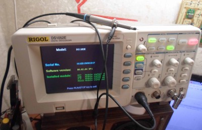

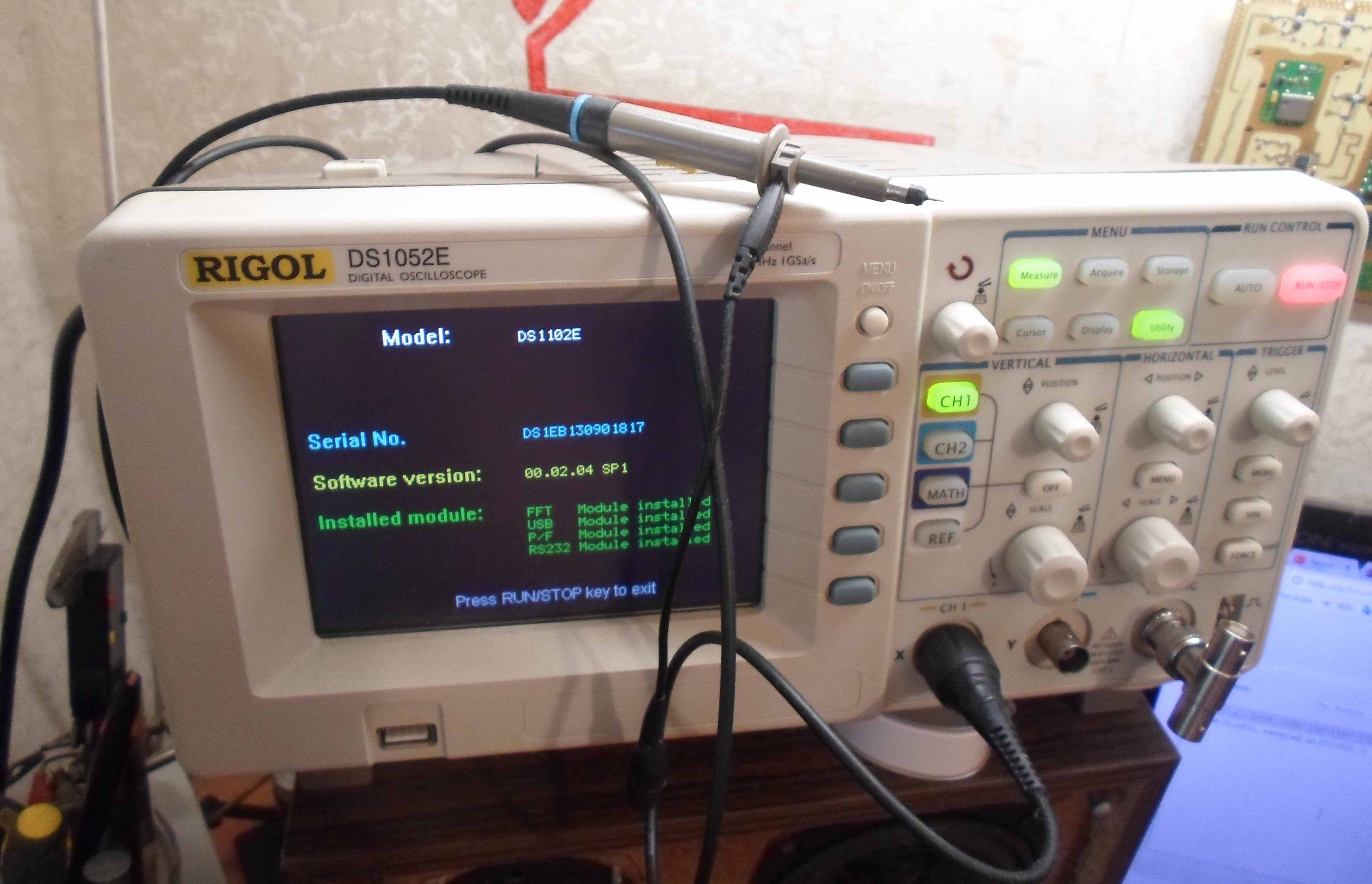

У меня как раз хакнутый DS1052E.
Rigol хоть и китайская контора, но это один из лидеров рынка — продукты хорошие делают.
Если есть возможность взять DS1052E — лучше его, проверенная временем модель.

Вот что то я тож больше к риголу склоняюсь. Тем более прям в городе есть, ждать не надо. ))) Значит подобью денежку да его буду брать. Мне он то ж понравился.))\
А что хакнули если не секрет?

Я с рук брал, еще в 2013-м. Чел в Германию сваливал, нужно было раздать/распродать нажитое добро.
Из Китая дешевле, но могут на таможне бабок затребовать или стукнется в дороге.
Лучше покрутить перед покупкой — заодно познакомишься с кем-нибудь. Мне еще книг по электронике чувак подогнал.
