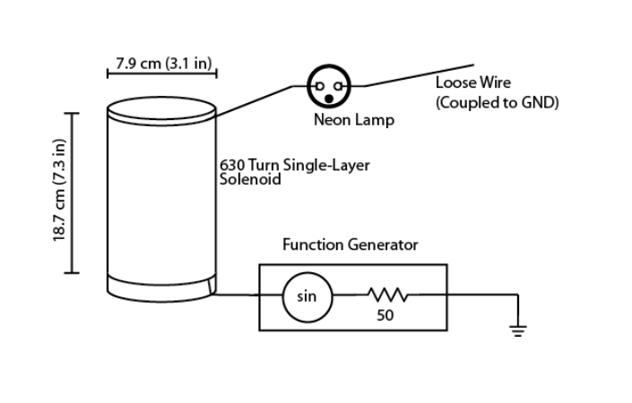

Сообщение iEugene0x7CA » 07 дек 2017, 01:03
geodx писал(а):А последовательный колебательный контур - это тоже бейзфид?
Base feed — по большей части именно койлерский термин, ибо применим сугубо к ситуации когда у колебательного контура есть "верх" и "низ".
Топологию в кратце можно описать вот такой картинкой:
В данном случае мы видим большой индуктор, к нижней обмотке которого напрямую подключен генератор сигналов, а к верхней неонка для индикации.
Если подать резонансную частоту — просто индуктор фактически тоже представляет собой колебательный контур, где емкостью является межвитковое пространство, а индуктивностью витки провода.
Такую штуку можно раскачать, и получить в итоге повышенное напряжение относительно земли.
Да, без первички — т.е. вся качаемая инвертором энергия уходит во вторку, без каких либо потерянных коэффициентов связи. ;)
Однако естественно, будь это дело таким простым — никто бы не юзал две обмотки.
На практике в base feed топологиях для передачи энергии во вторку юзается ферритовый трансформатор... И в таком случае уже возникает проблема, что именно таковой должен как держать всю мощность, например 2 кВт в случае CW SSTC, так и иметь частоту подключенной вторки в эффективном диапазоне.
Лично я только раз пробовал реализовать подобный дизайн, он питался от 25В, и в принципе даже что-то выдал(1.5 см пушистик, как с качера), но больше этого дела не касался.
Нужно погуглить, есть ли удачные мощные конструкции, и какие у народ возникали проблемы.

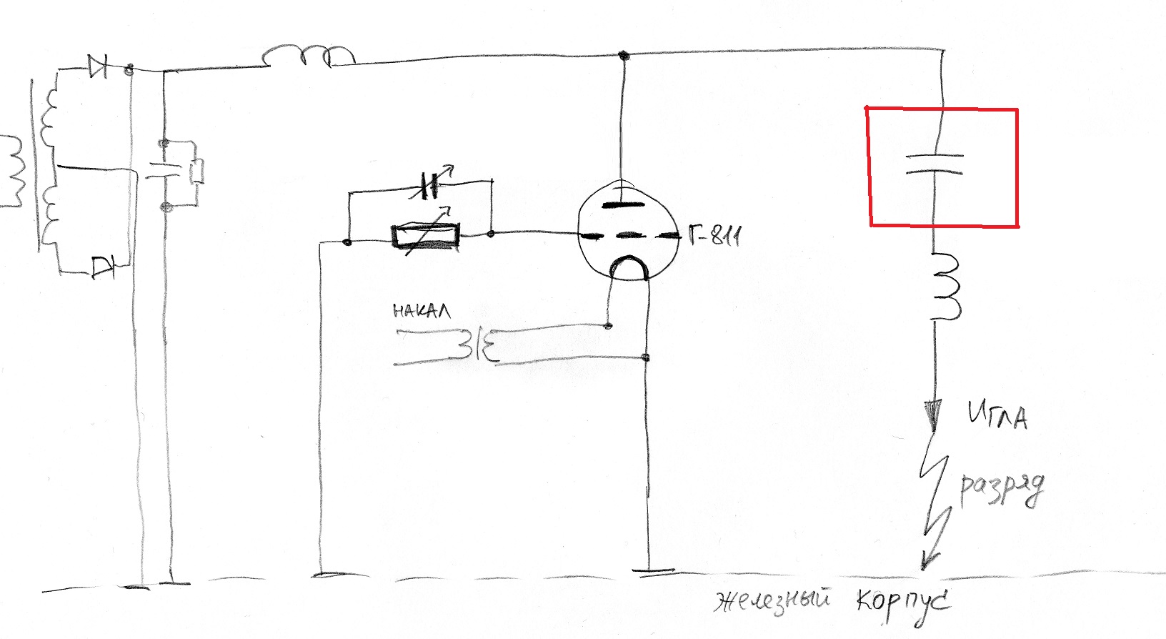

У меня катушка соединена с генератором через конденсатор. Осмелюсь предположить, что это для безопасности, чтобы человек, задев иглу, не попал под анодное напряжение 1000V.
Постоянный ток кондер не пропускает, а высокочастотный относительно безопасен. Читал в какой-то старой книжке по ламповой технике, что так делали.
Интересно, конденсатор сильно мешает накачке?

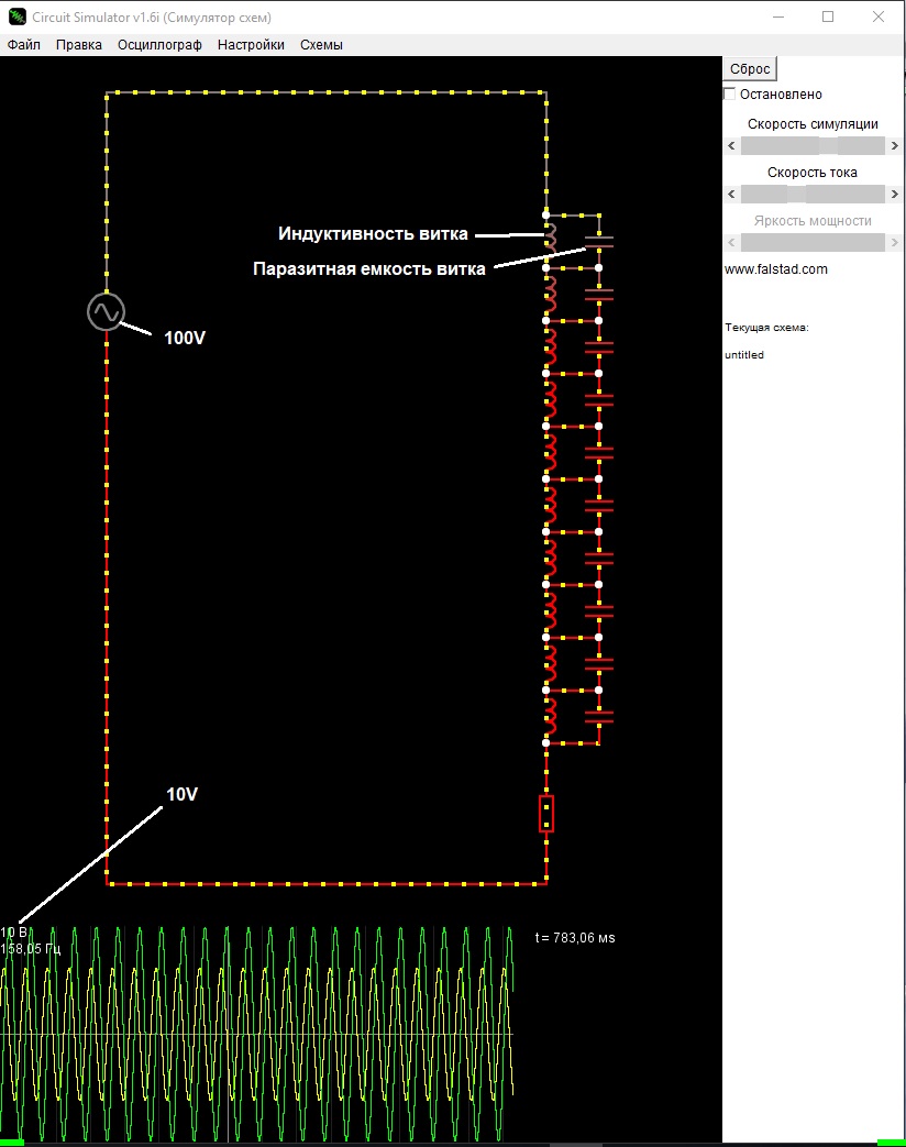

Набросал макет бейзфида. Катушка. Между витками - паразитные емкости. Но это скорее параллельный колебательный контур, там резонанс токов огромный, в сотню раз больше от подводимого.
А вот резонанс напряжений для повышения оного не получил. На питании идет сотня вольт, на элементах дай бог единицы. Может соединил катушки и конденсаторы неправильно?

Qic писал(а):А если просто нарисовать последовательный RLC контур?
Провод нельзя прерывать конденсаторами, там же сплошная катушка.
Не просто же так ставят катушку, тогда все бы ставили просто RLC-контур. Если бы катушка представляла из себя много соединенных последовательных колебательных контуров, вот тогда было бы шикарно, "усиление" напряжения на высоких частотах было бы огромное. И при этом простая конструкция, выдерживающая большие напряжения.
Думаю, как бы перерисовать.
Мне кажется, в длинной катушке должна возникнуть стоячая волна, тогда это тоже даст "усиление".
Сообщение BSVi » 18 дек 2017, 14:59
Как длинную линию. В большинстве кадов есть модель для них.
