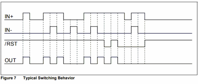

Post by Qi-vi-go »
И так, согласно графику из даташита:
И сайту с русским описанием драйвера 2ED020I12-F2 Я тут по-быстрому нарисовал схему управления драйвером, из логики использовал только инвертирующий триггер Шмитта.
Схема:
Она будет работать?
Может быть отдельную тему создать?
Posts: 177
Joined: 22 May 2016, 22:18
Location: Tel Aviv
Re: Вопрос — Ответ
Post by Rabby »
Qi-vi-go wrote:И так, согласно графику из даташита:
Схема:
Она будет работать?
Будет,но думаю плохо, постоянно будет уходить в защиту.Когда интераптер даёт разрешение на работу,сигнала обратной связи ещё нет,кроме шумов.Шумы скорей всего будут 50-100 гц и на этой частоте скорей всего тесла выдаст первый импульс.Транзисторы конечно в шоке от такого тока,но этот импульс вызовет свободные колебания во вторичке,и при следующем импульсе прерывателя схема запустится скорей всего уже на резонансной частоте вторички,так как колебания на этой частоте будут дольше присутствовать во вторичном контуре.Но если есть защита без автосброса,схема уйдёт в защиту.можно сделать защиту с d-type flip-flop,что б она сбрасывалась про 0 с прерывателя,тогда думаю что-то получится.Поиграться хватит,но потом всеравно рванет при старте,кристалы деградируют от постоянных перегрузок.Так что уж лучше ФАПЧ на CD4046,с узким диапазоном подстройки,что б не давать катушке работать на гармониках,и минимальная частота будет определятся внутреним генератором.
