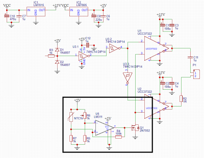

Здравствуйте форумчата ,подскажите правильно я построил термозащиту?заранее благодарю.
Сообщение savol » 09 ноя 2018, 19:53
Термостат JUC-31F-50-H (норм. разомкн.) вот применяю в простых Теслах -надежно и просто как табурет!

savol писал(а):Термостат JUC-31F-50-H (норм. разомкн.) вот применяю в простых Теслах -надежно и просто как табурет!
Его можно использовать до входа интераптора,спасибо.

Сообщение Roman_90 » 10 ноя 2018, 16:12
Grem555 писал(а):Здравствуйте форумчата ,подскажите правильно я построил термозащиту?заранее благодарю.
полне рабочий вариант.

Сообщение Grem555 » 14 ноя 2018, 09:08
Лучше его поставить на вход прирыватель?

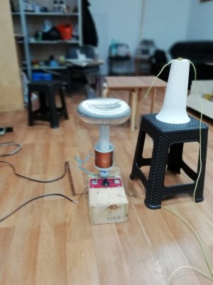

Сообщение KirillP » 14 ноя 2018, 12:22
Вопрос следующий . Хочу на трёх теслах включить миди , ( на каждой тесле отдельный канал ) как можно одновременно включить сразу 3 Теслы чтобы мелодии играли синхронно?

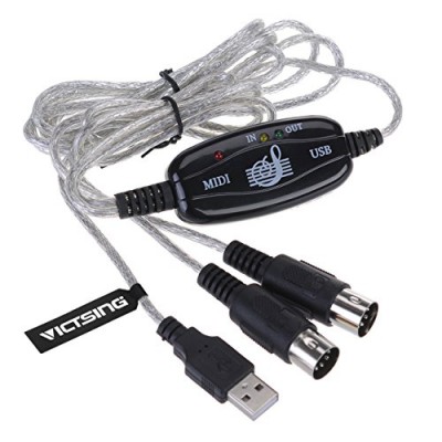

2. Подключить к компу переходник USB-MIDI, они обычно выглядят вот так:
Да, я только что понял, что наверное всё далеко не так просто, ибо подключить несколько оптоволоконных передатчиков к выходу MIDI не так и просто — там надо паять. :D
Короче, выход MIDI это цифровуха, но наружу она выходит уже через резистор, и подрубить большое количество голов так просто не получится.
Нужно разобрать этот MIDI-шнурок и выпаять резистор на выходе, т.е. брать чистый 5В сигнал, а уже оптоголовы подрубать со своим резистором каждую.
Если нужно — могу этот момент рассказать подробнее.

Сообщение savol » 20 ноя 2018, 10:28
Его можно использовать до входа интераптера,спасибо.
да так его и использую до интера ,только перед 555 ставлю 200 Ом иначе может ne 555 сильно нагреться и сгореть!

Сообщение Grem555 » 20 ноя 2018, 11:20
savol писал(а):
Спасибо,при нагреве когда термостат замкнется сигнал вход интераптера замкнется на минус драйвера,вроде так поправь если не правильно расуждаю.
Сообщение savol » 21 ноя 2018, 11:41
совершенно верно,и ни кахих лишних помеха-собирающих на себя от статики микросхем-добавляющих помех в тактовый сигнал интера

Сообщение Grem555 » 21 ноя 2018, 14:28
savol писал(а):
Grem555 писал(а):
savol писал(а):да так его и использую до интера ,только перед 555 ставлю 200 Ом иначе может ne 555 сильно нагреться и сгореть!
Спасибо большое ,буду ставить как драйвер соберу.
