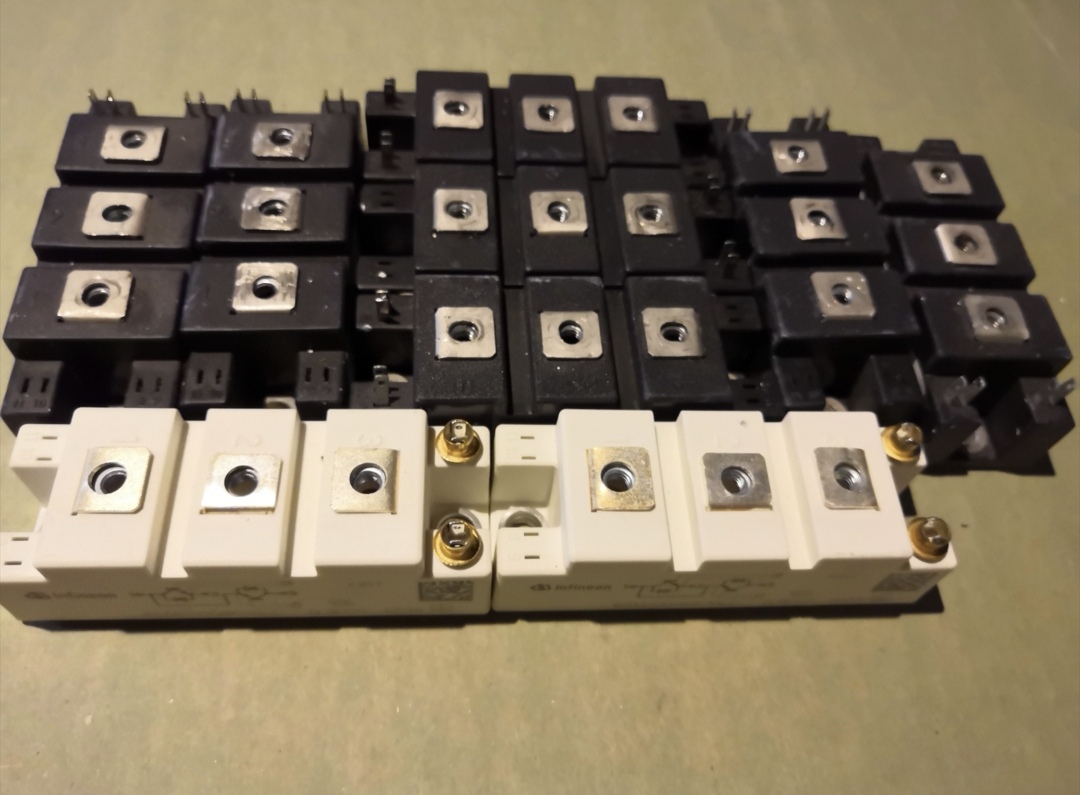

Начал потихоньку собирать детали для постройки небольшой полномостовой катушки. Добыл пару транзисторов.
[img]
[/img]
Igbt
Сообщения: 102
Сообщение KirillP » 13 ноя 2018, 08:27
AlexS писал(а):Начал потихоньку собирать детали для постройки небольшой полномостовой катушки. Добыл пару транзисторов.
[img]Screenshot_20181112_223009.jpg[/img]
Небольшой ;) понятие относительно.
Сообщение super_bum » 13 ноя 2018, 09:52
Как бы оно все не бахнуло при первом включении :D

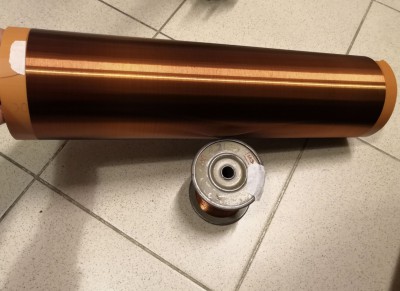

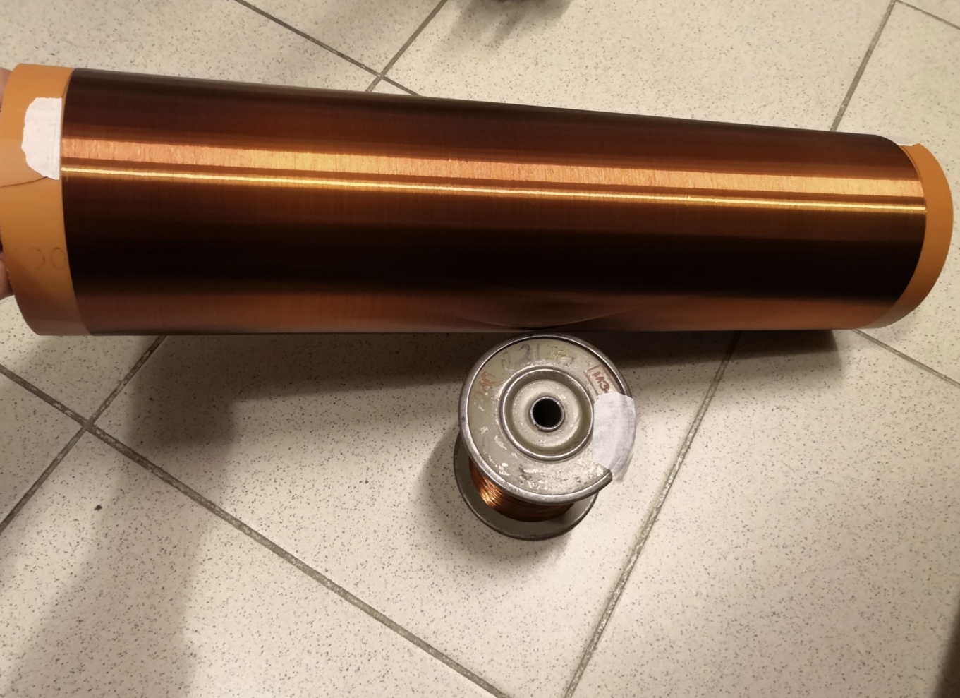

Вторичка для катушки.
Провод 0.2
Частота 150кГц (с тором)
Труба 110мм
Высота 40см.
Сообщение super_bum » 20 ноя 2018, 10:04
