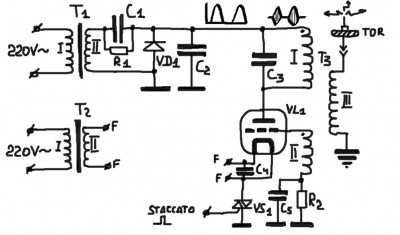

Для остальных думаю стоило бы выложить схемку ЛКТ, иногда заходит народ кто с лампами балуется.

Вот схема (у меня только гридлик реализован чуть по другому но по факту от этого особо ничего не зависит)

Каждый, кто хотя бы раз собирал конструкцию, известную как ламповая катушка Тесла (англ. Vacuum Tube Tesla Coil - или сокращённо VTTC) задавался вопросом, а как же выбираются номиналы тех или иных компонентов схемы для обеспечения наиболее эффективной работы устройства. В данной статье я постараюсь описать назначение и рассказать о методах подбора и/или расчёта отдельных узлов VTTC.
Рассмотрим для начала типичную схему VTTC, ставшей уже классической. Она представляет собой LC-автогенератор с трансформаторной обратной связью, в общем случае, собранный на триоде VL1. Питание генератора осуществляется от анодного трансформатора Т1 с так называемым шифтером, собранным на конденсаторе С1 и диодном столбе VD1. Как же работает шифтер и зачем он нужен? На вторичной обмотке трансформатора Т1 напряжение, также как и в сети, имеет форму синуса. Шифтер же смещает (сдвигает, от shift - cдвигать) выпрямленное и удвоенное относительно изначального, напряжение. При подключении к блоку питания лампового генератора, форма напряжения на контактах диода VD1 приобретает форму положительных полупериодов. При этом его размах в случае идеального источника напряжения имеет значение Uвых= UII*1.41*2. Именно такой форме питающего напряжения cобранные по классической схеме VTTC обязаны своей меч-образной форме разрядов. Всё дело в том, что в этом случае время генерации близко ко времени полупериода, которое при частоте питающей сети в 50-60Гц достаточно велико для формирования достаточно мощного искрового канала, но при этом скорость нарастания напряжения невысока. Из-за этого ламповые катушки Тесла в большинстве случаев достаточно тихие в работе (аналогично QCW-режиму у транзисторных).
Теперь рассмотрим более подробно непосредственно схему генератора. В общем случае она собирается на мощном генераторном триоде. Также возможно использование и тетродов/пентодов, как в триодном включении, так и в тетродном/пентодном. Триод же является наиболее простой лампой и наиболее прост для рассмотрения. Список применяемых ламп достаточно широк и я не буду его приводить здесь. Достаточно лишь упямонуть, что катушки изготавливаются на лампах с мощностью рассеяния анода от десятков ватт до многих Квт.
Первичный колебательный контур С3-I трансформатора T3 включен в анодную цепь лампы. Катушка обратной связи II вместе с последовательно соединённым гридликом С5 R2 (служащим для задания смещения) - в сеточную цепь. Катушка III - собственно и есть катушка Тесла, или же резонатор, на котором и возбуждается высокое напряжение при высокой частоте. Конденсатор С2 - блокировочный, служит для создания цепи протекания ВЧ тока. А установленный в катод лампы конденсатор С4 обеспечивает соединение обоих концов катода с общим проводом по высокой частоте.
Это всё конечно хорошо, мы все знаем, для чего нужны все эти детали. Каков же метод их подбора? И здесь надо остановиться подробнее. Начнём с самого начала, а именно, с блока питания. В общем случае, в роли анодного трансформатора выступает так называемый МОТ (англ. Microwave Oven Transformer - трансформатор микроволновой печи). Его изначальное назначение - питание магнетрона микроволновой печи. Небольшой по массе и габаритам, он обычно имеет напряжение вторичной обмотки около 2Кв при токе до 0,5А. Увы, из малых габаритов и массы следует его основной недостаток - огромный ток холостого хода и высокий нагрев даже без нагрузки. Фактически, его невозможно использовать без активного воздушного охлаждения. К тому же, его изоляция зачастую не расчитана на гуляющие в цепи питания ВЧ-токи, которые легко могут привести к пробою на сердечник и выходу из строя. Ремонту после этого трансформатор поддаётся с трудом, а чаще теряется безвозвратно, т.к. сердечник, как правило, неразборный.
Альтернативным вариантом является использование так называемого совМОТа. СовМОТ - трансформатор питания магнетрона советских микроволновых печей, имеет гораздо большую габаритную мощность железа, что даже при довёдённой до адекватных чисел индукции, делает его намного мощнее импортных (китайских) МОТов. В покое практически не греется, может кратковременно выдать больший ток. Напряжение на вторичной обмотке - от 2 до 3,6кВ.
Ну и конечно, возможно использование любых подходящих по напряжению и току промышленных и самодельных трансформаторов. В случае самодельного трансформатора главное уделить внимание изоляции вторичной обмотки.
Конденсатор С1 должен иметь максимальное рабочее напряжение не меньше напряжения на выходе шифтера (в идеале). Подходят конденсаторы К41 и К75 на 5Кв. Ёмкость - от 2 до 6мкф.
Диодный столб VD1 лучше взять с запасом как по обратному напряжению, так и по току. Не рекомендуется использование стоящих в импортных микроволновках диодов, т.к. в схеме VTTC они, как правило, выходят из строя. Альтернативный вариант - советский высоковольтный диодный столб КЦ201Е, имеющий 15кВ обратного напряжения при 0,5А тока. Наилучший вариант - самодельный составной диод из 2-3А ультрафастов, зашунтированных выравнивающими резисторами.
Блокировочный конденсатор С2 в теории можно ставить используя метод "чем больше, тем лучше". В реальности же, как правило, достаточно номинала, полностью аналогичного контурному конденсатору С3. Последний выбирается исходя из индуктивности первичной обмотки трансформатора Тесла (обмотка I Т3). Расчитать её можнов любой тесла-считалке (резонансная частота будет одинакова во всех схемах, что ламповых, что транзисторных). Следует упомянуть лишь тот факт, что оптимальное число витков в VTTC не может быть любым и обычно составляет 35-45 витков провода. Возможны вариации как в большую, так и в меньшую сторону, но использование, скажем, 5 витков - категорически неприемлемо. Связано это с тем, что контур должен являться оптимальной нагрузкой для активного элемента, а электронная лампа, как правило, имеет достаточно большое внутреннее сопротивление (отсюда и высокие напряжения для питания анода). Если всё расчитано правильно (плюс-минус эмпирический подбор витков первички или ёмкости контурного капа уже по месту), то разряд будет иметь наибольшую длину, а потребление будет минимально.
Выбор кол-ва витков катушки обратной связи обычно осуществляется эмпирически ещё на стадии отладки. Тоже самое касается и гридлика С5 R2, но на нём стоит остановиться подробнее. Дело в том, что подбор элементов гридлика лучше всего проводить уже после окончательной настройки контура в резонанс. Изменением сначала сопротивления R2, добиваются максимальной длины разряда без перегрева анода лампы, дальше уменьшают ёмкость С5 (её излишний номинал приводит к нагреву без увеличения длины стримера). Необходимо соблюдать фазировку обмотки ОС для обеспечения стабильной генерации.
Номинал конденсатора С4 в катоде обычно выбирают в пределах от 0,01 до 0,1мкф, его напряжение может быть небольшим, важно, чтобы он был расчитан для работы на ВЧ. Подойдут конденсаторы КСО или подобные. Возможно применение КВИ-3.
Симистор VS1 служит для прерывания по катоду. Работу прерывателя я рассмотрю позже.
