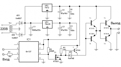

не могу разобраться со схемой,нужна помощь! R1 стоит на 3 ноге оптопары,как это работает? 8 и 7 ноги закорочены всё правильно?

Оптопара состоит с излучателя света и фотоприемника. По даташиту на 6n137 можно увидеть, что её ноги 2 и 3 это светодиод. Светодиод подключен через резистор для ограничения тока через него. Также по даташиту видно, что в качестве фотоприемника в 6n137 используется логический вентиль И-НЕ, он же NAND. По таблице истинности, вентиль И-НЕ выдаст логический 0 только если оба входа будут по 1. Вот по этой причине нога 7 закорочена на 8 (питание).

я не оч.большой спец.собирал несколько иначе т.е сигнал с гена через резистор подан на 2 ногу 6н137 т.е на анод светодиода,а в этой схеме получается в обратную сторону на катод вот и интересуюсь. Но в любом случае спасибо за ответ!
