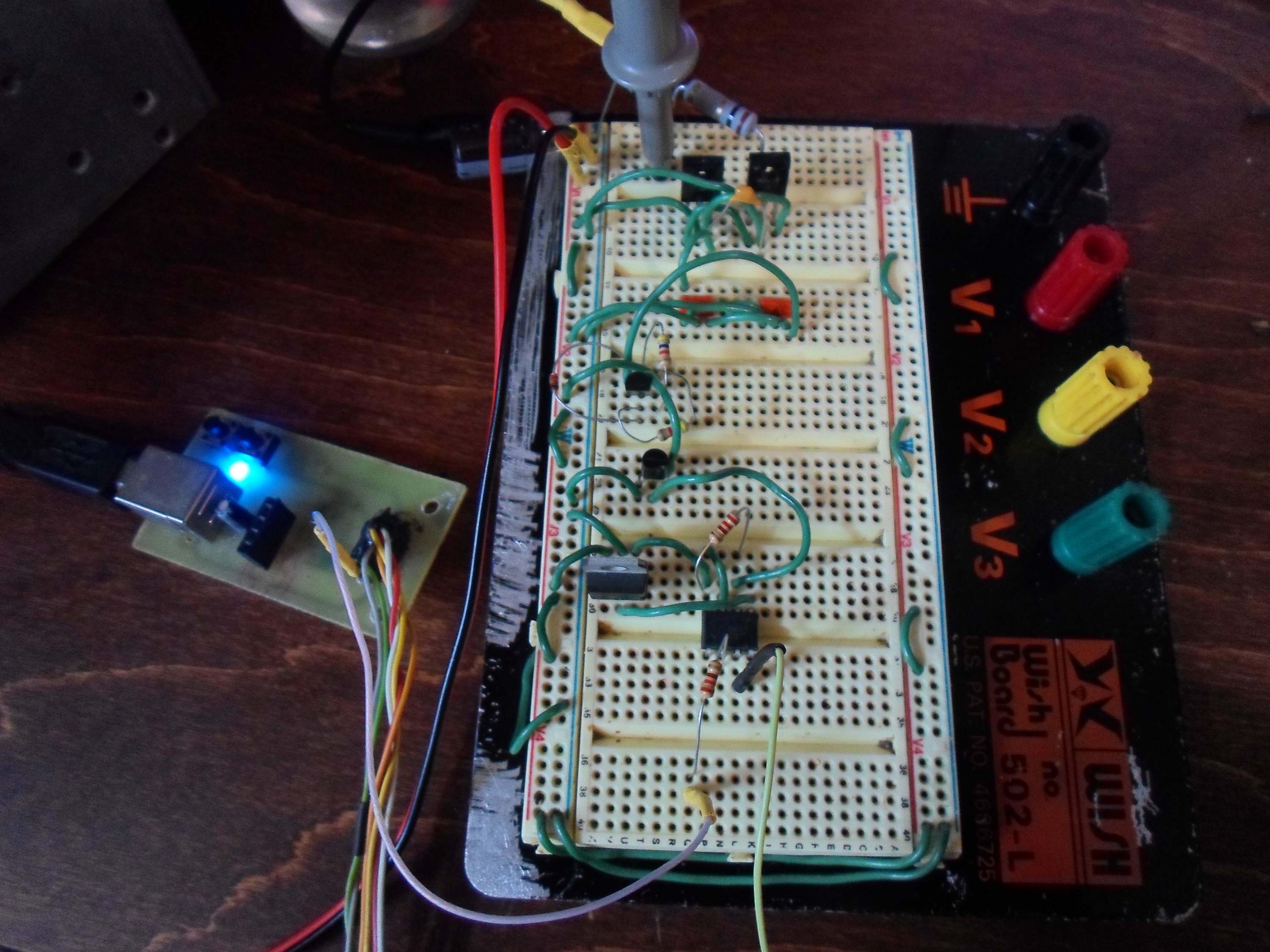

Ну вот, делов то.
Могу лишь заметить что в схеме есть очевидная ошибка — сигнальный полевик КП501 нарисован как P-канальный, когда в реальности это N-канальник.
Осциллограмма драйва ёмкости 10 нФ частотой 300 кГц, резистор 1 Ом.
Правильно заряжает и разряжает, хоть по параметрам это и не лучший драйвер на свете:
Фронт нарастания длится около 120 нс, и если посчитать это дело как RC цепочку, то выходит что ток заряда 6А.
Т.е. вся contraption чуток слабее UCC37322.
Выбросы после фронтов на осциллограмме лечатся более точной подстройкой резистора последовательно с заряжающей емкостью.
Насчет же самого виновника торжества, тов. alekxandr68 — мне кажется у него просто какой-то из транзисторов попался коцанный.
Нужно проверить каждый на целостность PN-переходов, а так же на коэффициент усиления.

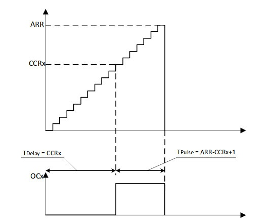

Здравствуйте, хочу сделать драйвер для qcwdrsstc фазо-сдвигающий мост, на мк.
Есть у меня stm32f103c8. Работает он на частоте 72МГц, имеет 4 таймера на каждом - 4 канала, таймеры работают на 72МГц, есть DMA, на выходах мк максимальное время фронта и среза 120нс на нагрузку в 50пФ.
Суть работы такова (коротко) :
С ОС катушки Теслы поступает сигнал, 1-ый таймер измеряет длину импульса, 2-ой таймер добавляет задержку этому сигналу в зависимости от частоты сигнала и постоянного значения(предиктор).
3-ий таймер добавляет задержку в зависимости от частоты и переменной фазовая_задержка. Процессор постоянно считает значение
фазовая_задержка, которое он пересылает в регистры 3-го таймера.
Немнго детальней:
фазовая_задержка = максимальная_задержка\(100\переменная_изменяющияся_со_временем)
Все переменные типа float, максимальная_задержка - это число, пересылаемое 1-ым таймером через DMA в память.
переменная_изменяющияся_со_временем будет формироваться программно или 4-ым таймером.
Эта операция и прочие будут выполнятся процессором циклически и сразу передаваться в регистры 3-его таймера.

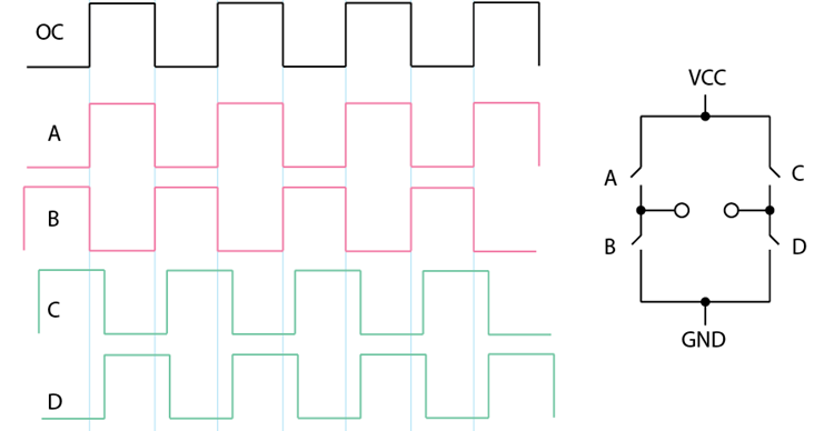

Чтобы на выходе силового моста получалось такое:
Теперь таймеры:
1-ый таймер: по фронту сигнала от ОС на 1-ом канале, таймер начинает считать(на частоте 72МГц) пока на 2-ой канал не прийдет срез, после этого накопленное в таймере число записуется через DMA в память, а счетчик таймера обнуляется.
2-ой и 3-тий таймер будут двигать фазу по отдельности, один из них будет как предиктор, другой активно добавлять задержку сигналу в зависимости от частоты сигнала и переменной фазовая_задержка.
Есть несколько вариантов как это сделать.
Вариант1:
1-ый канал этих таймеров настроен на генерацию одиночных ШИМ импулсов. 2-ой канал при фронте входного сигнала включает 1-ый канал, Trigger Mode.
Вариант2:
3-ий канал настроен на генерацию переодических ШИМ импульсов, в регистр этого канала CCR3 помещено время фазового сдвига.
4-ый канал также настроен на генерацию переодических ШИМ импульсов, но в регистр этого канала CCR4 помещено время выходного импульса.
В авто перезагружаемый регистр ARR загружено, например, максимальное число.
2-ой канал ловит фронт от внешнего сигнала, перезапуская таймер, Reset Mode.
На выходах 3-тего и 4-ого канала стоит внешний логический XOR с выхода которого забираем сигнал.
Наверно, есть еще мого вариантов, как это сделать.
Итак:
С выхода 2-ого таймера сигнал усилится и поступит на, например, левый полумост, силовго моста.
С выхода 3-ого таймера - на правый полумост.
Если stm32f103c8 не будет справлятся, то STM32F407VET6 точно все затянет.
Что вы о этом думаете? Можно ли сделать нормальный драйвер на базе МК, без кучи логики в виде ПЛИС? Или МК слишком медленный?

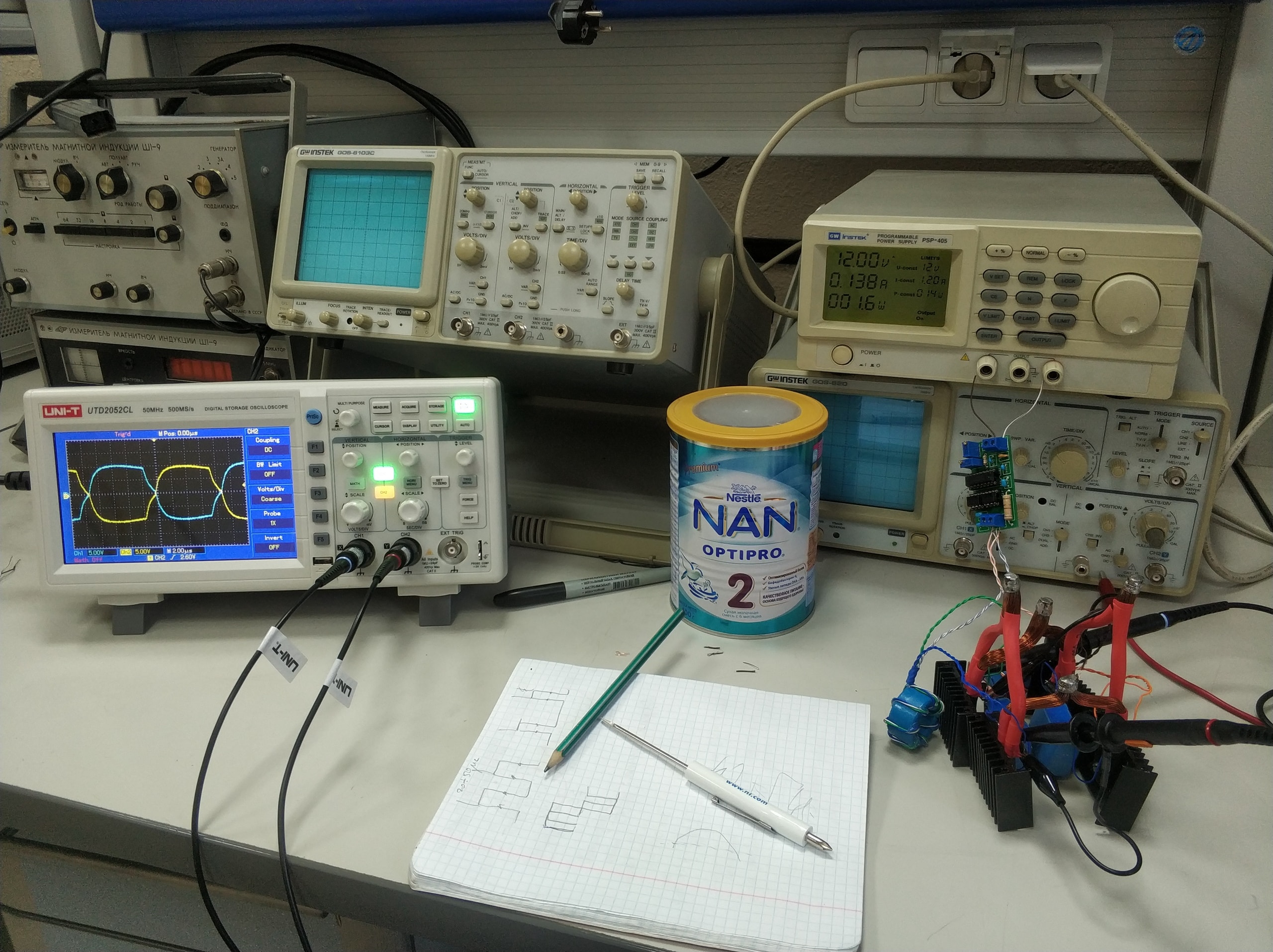

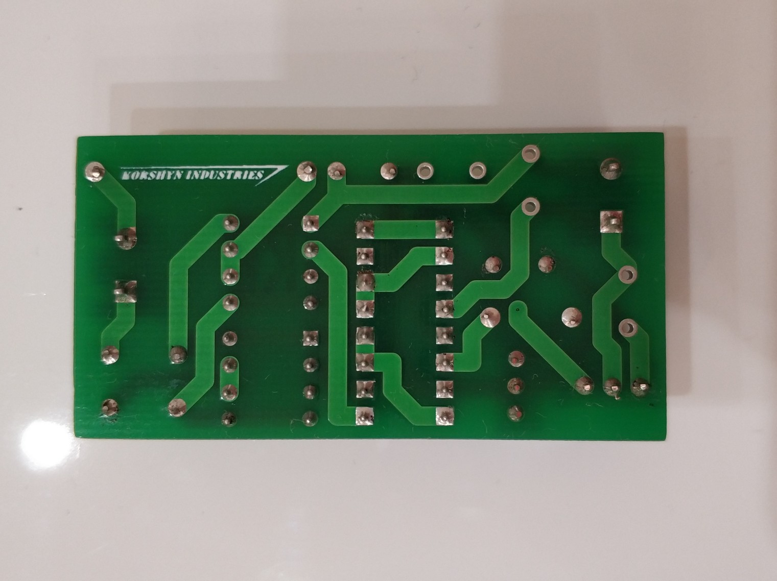

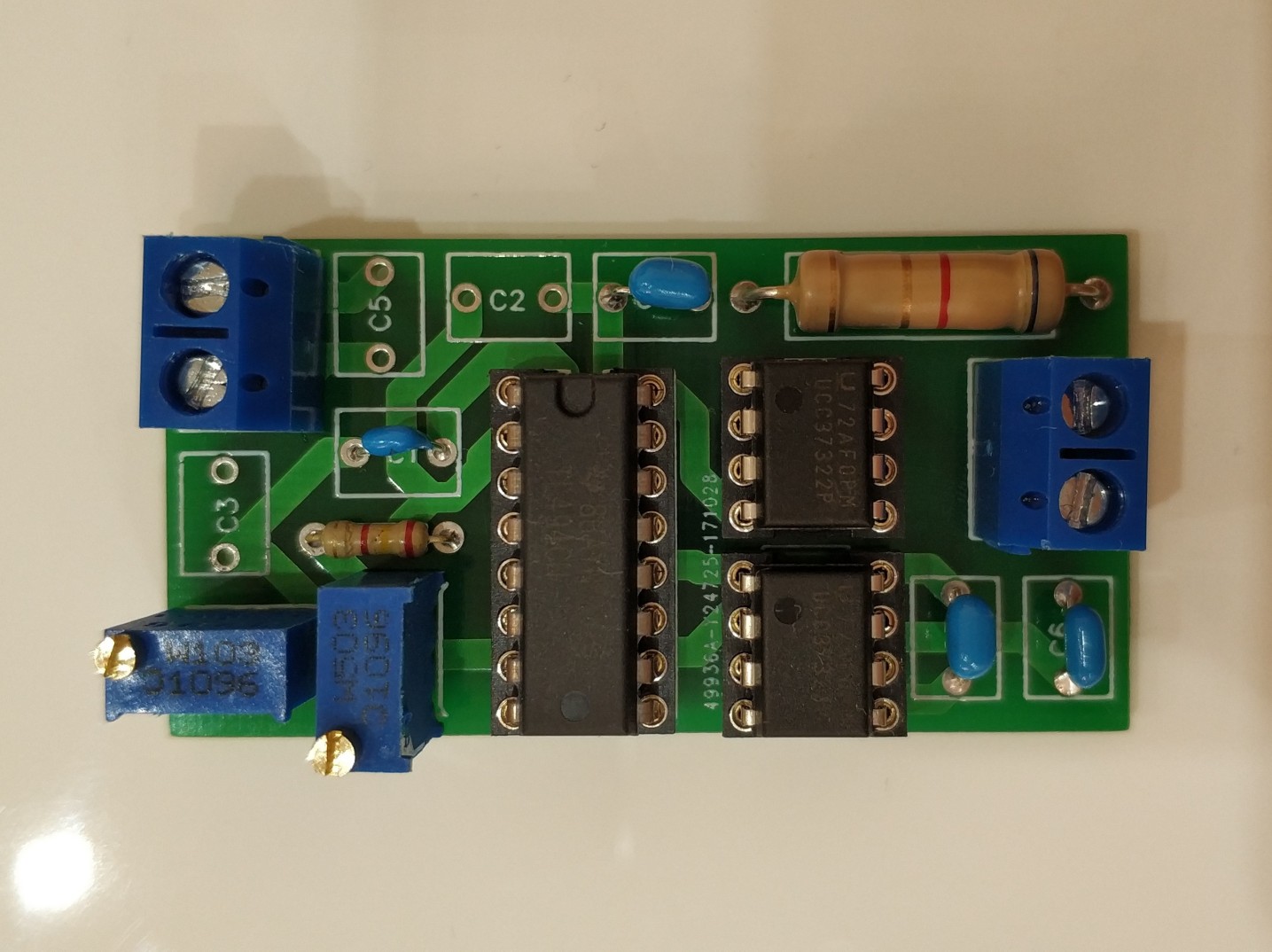

Ребята, всем привет, подскажите, как можно улучшить сигнал.

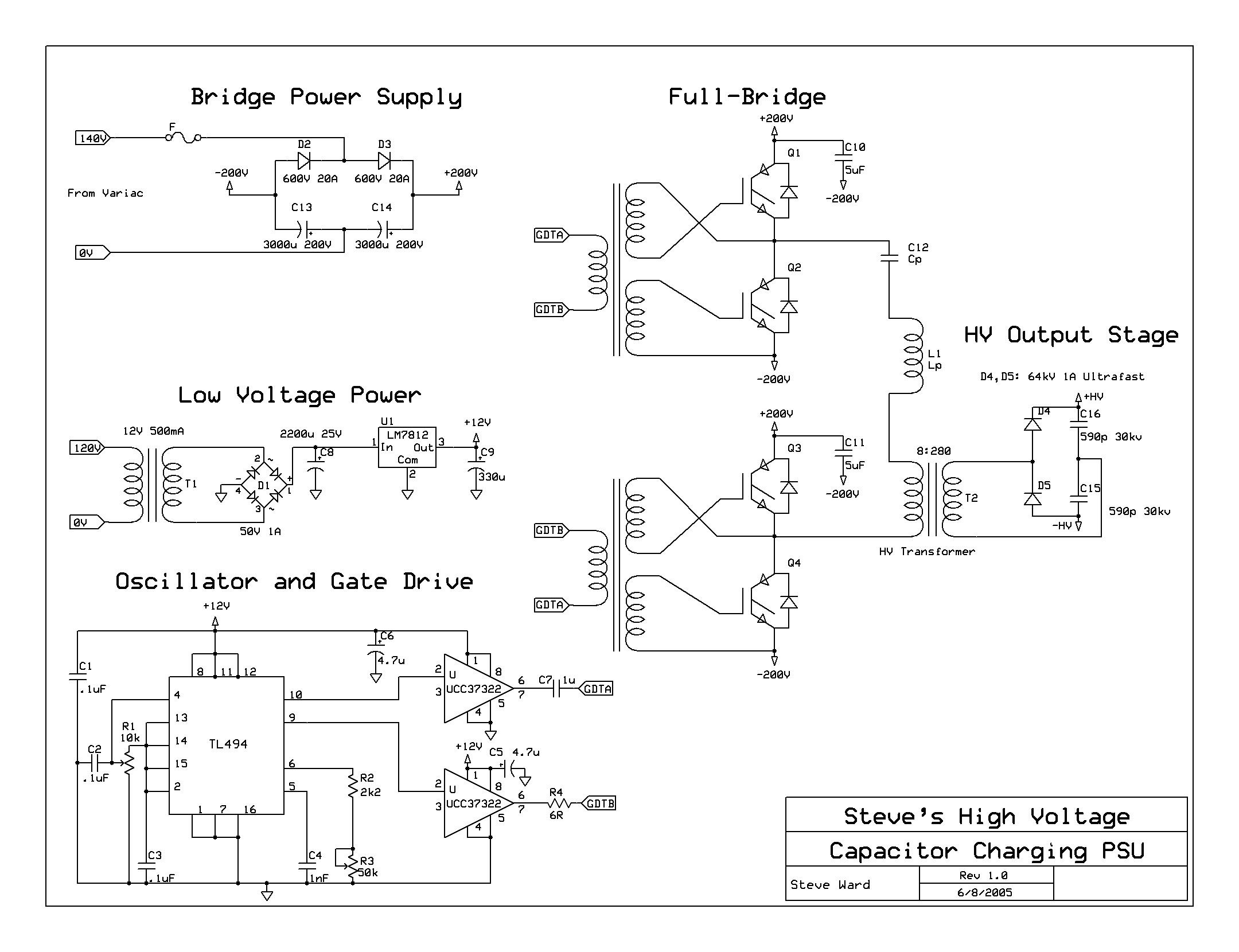

Собирал драйвер два года назад, по этой схеме. Плату тогда не очень удачно развёл.
Сейчас только собрал всё это добро, и вот в унике наконец к осциллографу подошёл.
Вот плата:
На холостом ходу с генератора очень сильный звон - прямая прямоугольника идёт волной, причём на низкой частоте укладывается несколько осцилляций.
ШИМ регулировка очень узкая, затем сигнал уползает вниз относительно земли, причём ширина импульсов становится рандомной, дальше сигнал пропадает. По частоте 20-80 кГц. Но это не проблема, скорректирую сопротивление RC цепочки.

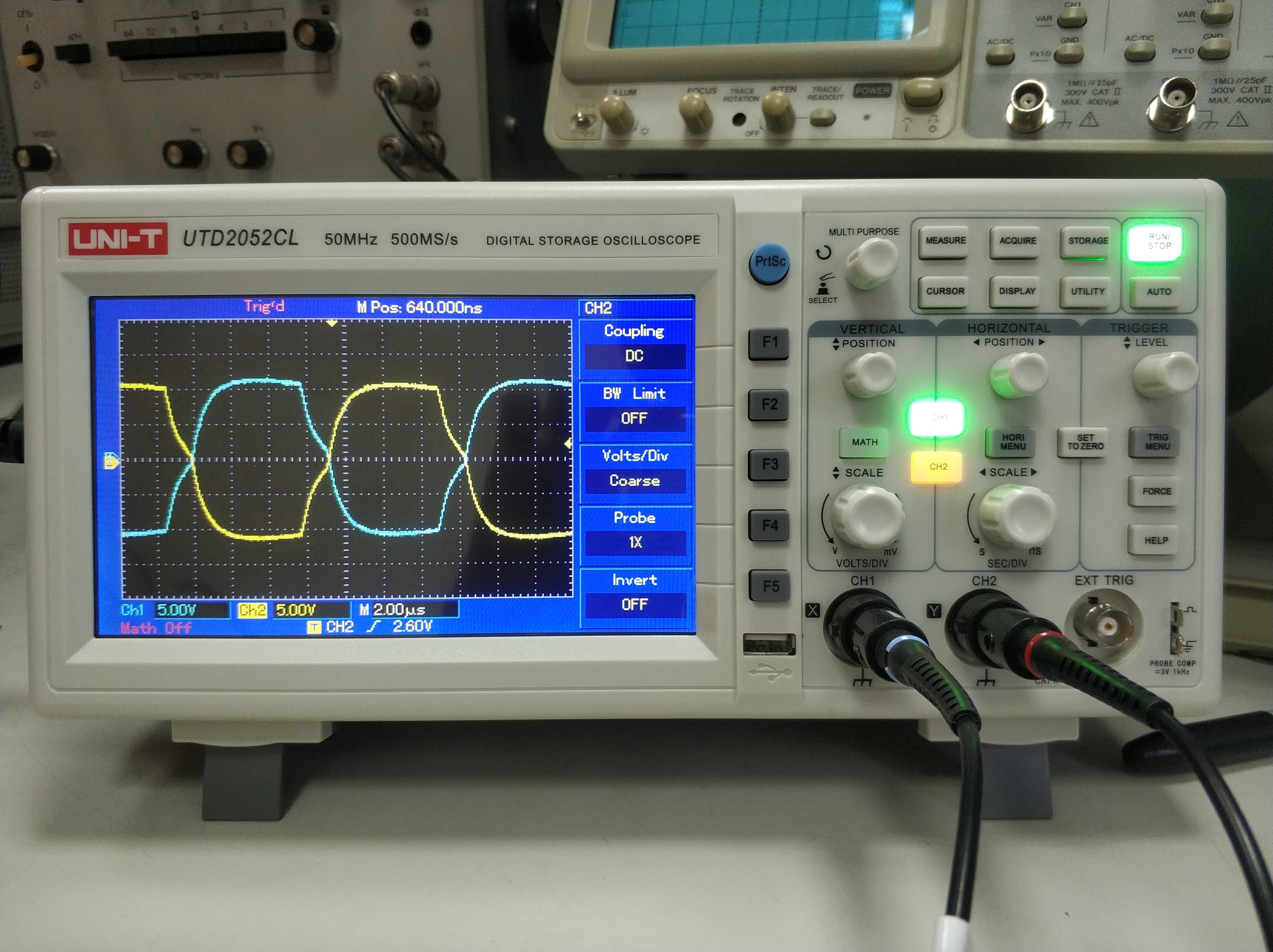

Вот осциллограмма сигнала с GDT - он его практически не искажает. Выставлена минимальная ширина импульсов -далее шлак.

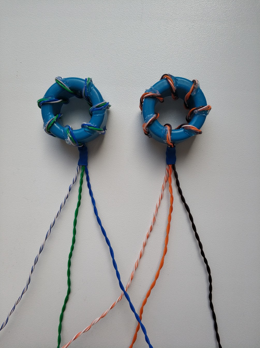

Вот сами GDT:

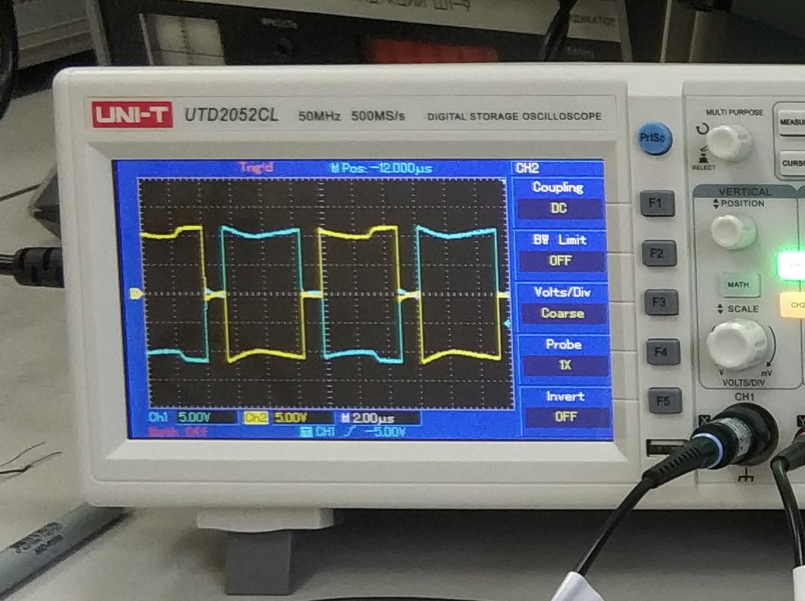

А вот осциллограмма с нагрузкой - в нагрузке 4 IRFP4368, ёмкость по транзистор тестеру 28 нФ, каждый - по даташиту граничная частота 144кГц.
На затворах ничего, кроме защитного диода. По частоте максимум 70 кГц, потом страшно выходит.
По нагрузке - в среднем жалкие 12В, 138мА. Драйверы UCC37322 по даташиту в параллель должны держать около 1.2А.
Может уменьшить сопротивление токоограничивающего резистора R4?
Сквозняков пока нет, но нарастает очень медленно фронт, боюсь при токах 200А всё будет хуже, про нагрев страшно думать.
Вот так всё выглядит:
Вот плата:
korshyn писал(а):Ребята, всем привет, подскажите, как можно улучшить сигнал
Ух, что-то со схемой этой прямо всё плохо.
GDT не должны управляться от ШИМ-сигнала — в идеале от синусоиды, ну или хотя бы прямоугольника с заполнением 50%.
Если подать например 100 кГц, но с заполнением 5%, то получатся импульсы эквивалентной частоты 1 МГц — которые GDT естественно не пропустит, и на выходе будет лажа.
То же с большой шириной, 95% заполнение буде восприниматься как полупериод меньшей частоты и GDT начнёт насыщаться, при этом возможно бахнув транзисторы и спалив драйвера.
Я кстати совсем недавно запилил статейку про GDT и ферриты, она как раз в тему.
http://tqfp.org/simple-tesla/issleduem- ... ritov.html
Ну, и глобально — пара UCC37322 для полного моста очень слабовато.
По квадратикам на осле посчитал что там 70 кГц несущая. Частота конечно не сильно большая, но всё равно — я бы не дравил таким делом более чем лёгкий полумост.
Нужно повесить на выход какие-нибудь ключи для усиления.
Ещё, офигенно важный совет, который я давал наверное ещё лет 6 назад — никогда нельзя делать платку и корпус для устройства которое не отлажено в макете.
Особенно касается схемок с инета — практика показывает что большинство из них лажевые. Даже Стив Вард в 2005-м был нубом и многое не понимал.
P.S. Норм лаба кстати.
Спасибо большое за ответ, про шим для GDT даже не думал...
Вашу статью прочитал, как вышла
Смысла особого навешивать ключи не вижу, так как сигнал изначально кривой очень выходит.
Уж лучше драйвер другой сделать...
Сейчас прикинул постоянную времени для выхода с драйвера, там где конденсатор и резистор прследовательно 5RC-30 мкс, попробую резистор сначала поменьше поставить, мб конденсатор.
У меня UCC37324+IR2153, красивее сигнал выдавала.
А какой драйвер посоветуете использовать?)
Транзисторы кирпичи, кирпичами. Примерно на этой же частоте хочу гнать их, вот форму более прямоугольную хотелось бы видеть.
