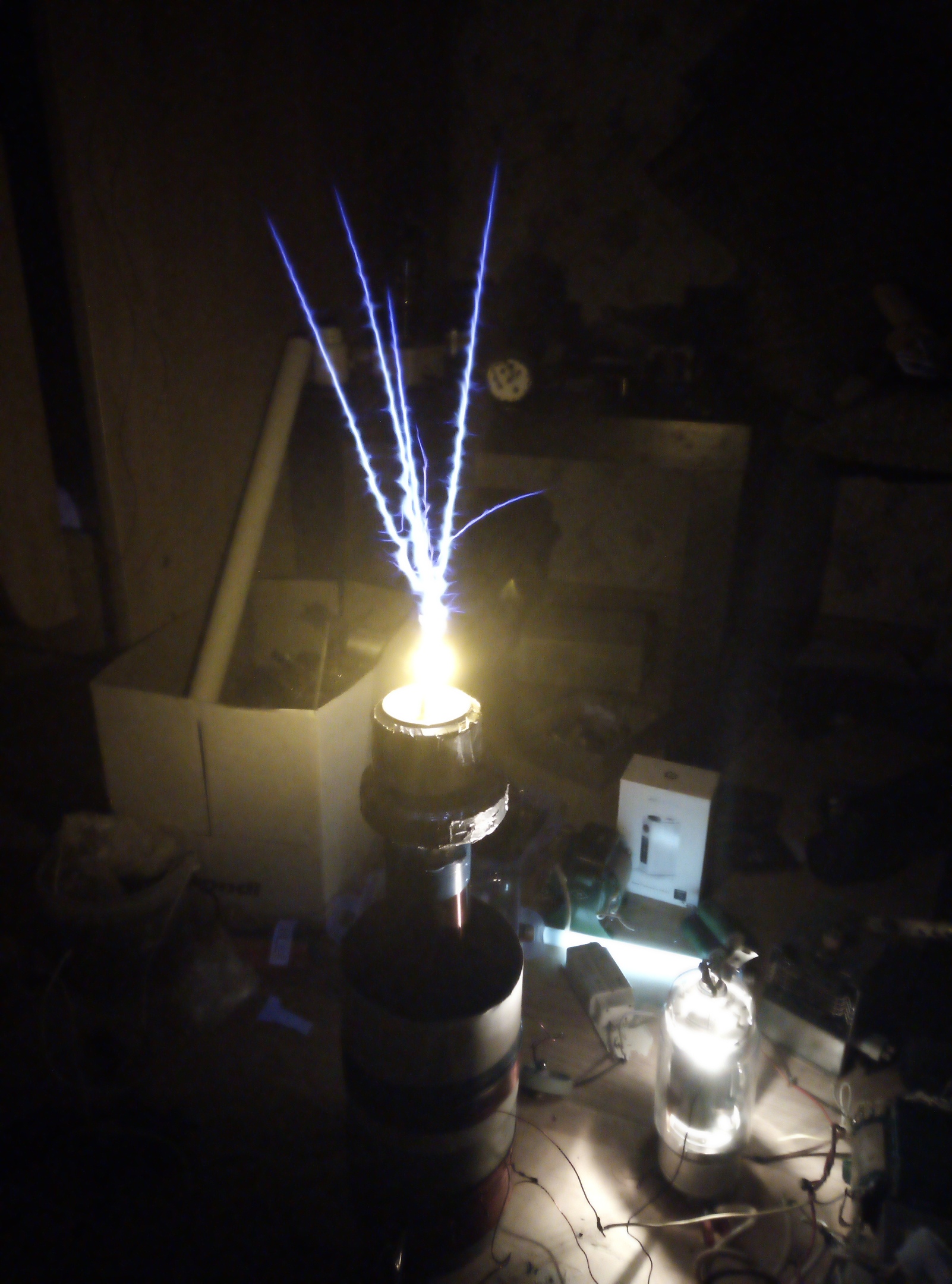

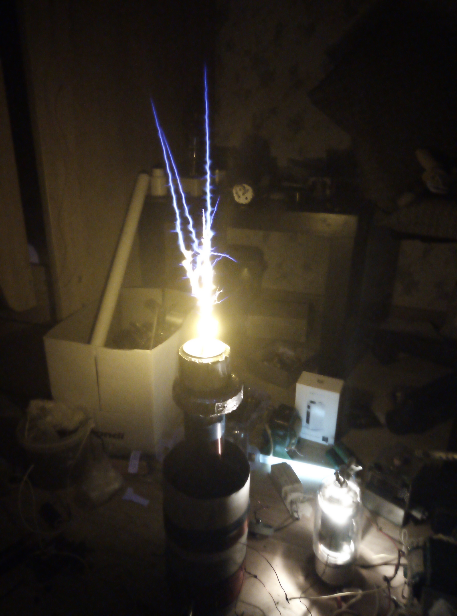

Решил выложить свою ЛКТ и тут.
В питании китаймот + шифтер 1.8 мкф
В контуре к15у-1 на 15кв 470 пф, Первичка 45 витков 1мм проводом. Резонанс на 33 витке. ОС 22 витка. Гридлик параллельный, 4700пф квиша, 2.2 кОм резистор и дроссель от ЛДС. Стример 28-32 см. В ближайшее время будет сделал тиратронный прерыватель на тиратроне тг1-2/8.
VTTC на ГК-71 от Темантора

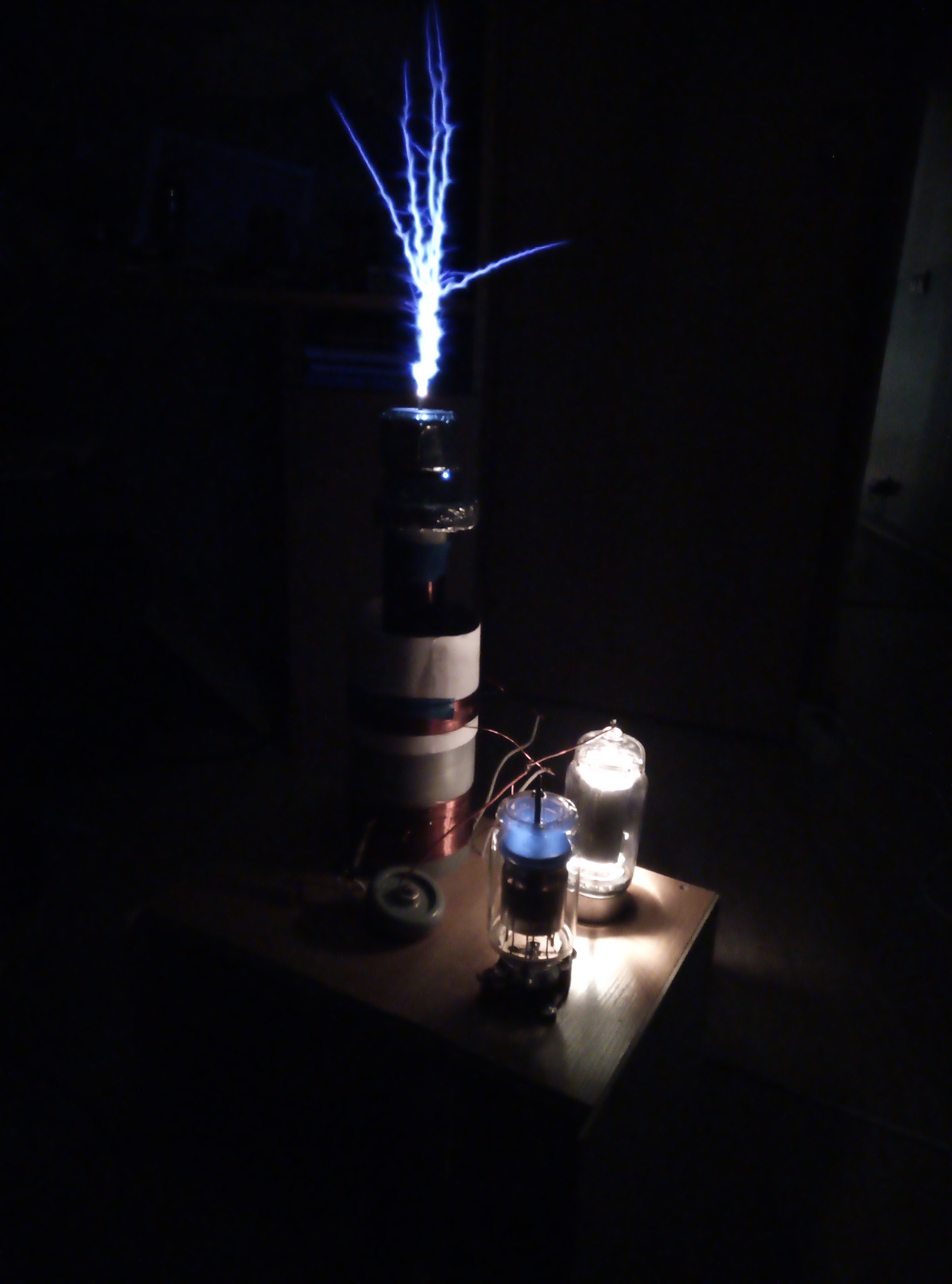

Итак, спустя некоторое время простоя, был добавлен стаккато контроллер.
(Нужно больше торройдов)
Скажу сразу, расстояние от терминала до кровати, около 50 см. При прерывании по катоду, были довольно частые попадания в нее.
