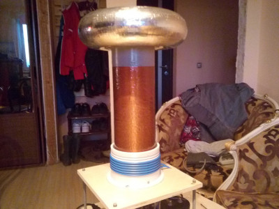

Более-менее удачно запустил сегодня свою первую теслу.

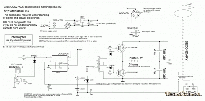

Топология полумост, драйвер UCC27425, почти все взято отсюда
Вторичка ~1100 витков 0,18 проводом, высота намотки 275мм на 110 канализационной трубе, покрыто лаком пластик в 2 слоя и еще 2 слоя эпоксидки сверху. Тор приподнят на 4.5см. По калькулятории вроде выходила частота в районе 180кГц, реальную осциллом еще не мерил.

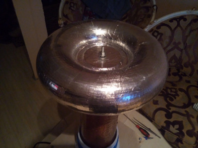

Тор не стал делать из гофротрубы, был напечатан из 6 частей на 3д принтере, склеен и обклеен алюминивой фольгой-скотчем, наружный диаметр бублика 270мм, диаметр "трубы" 80мм
первичка 6 витков ПВ3 6кв.мм.

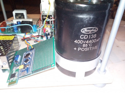

кондер по питанию зачетный... 4400мкФ 400в... достались нахаляву пара нерабочих ЧРП на 15кВт... там таких конденсаторов по 2шт (помимо прочих вкусностей)
остальное почти штатно... плавный заряд кондера, транса не было - поставил БП 12В 2А

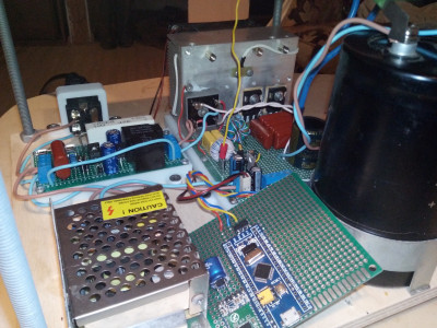

По прерывателю... вначале собирался сделать на 3шт. NE555, потом недоделал и попробовал на tiny85, но столкнулся с зависаниями (скорее всего что GND не соеденил с конденсаторным заземлением), потом была проба сделать на блютус модуле MH-18 аудиопрерыватель.... тож неудачный, ну и вот вчера плюнул на все это и решил попробовать сделать аналог 555 на блютуз и СТМ32. Весь вчерашний день убил на написание программы в App invertor, сегодня написал прошивку. По железу все банально: блютуз на 3-й уарт PB10/PB11, выход PA8. в будущем мож еще чего навешу.
На видео накачка в районе 80мкс, в зависимости от частоты стример примерно до 50мкс 1-3см, дальше в районе 60мкс начинает резко возрастать и после 100 практически не меняется.

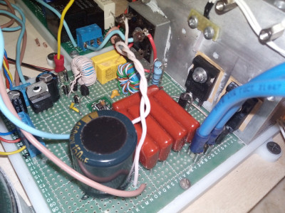

косяки конечно присутствуют... особенно при первом включении - нога PA8 выхода таймера сделал через 74HC14, не привязав к земле, чем благополучно поймал секундную(бутлоадер) наводку 50Гц -> красивый меандр на выходе HC14 -> выгорание обоих HGTG20N60A4D и взрыв предохранителей. Благо были в запасе как раз пара IKW30N60H3, немного похуже по характеристикам но вроде работают нормально.

хммм.... у меня возник вопрос: на сколько сильно влияет емкость входного конденсатора на токопотребление теслы?
возник вот по какой причине - подключил сегодня через гальванотранс с мощьметром, врубил накачка 65мкс, 50гЦ, modfreq 10, modduty 30 и вижу, что потребление от сети не превышает 30Вт. Это с 25-30см стриммером.
напомню входной кондер у меня аж с перебором (уже спалил 20вт зарядный резистор, заказал теперь уж 50Вт 27 и 47 Ом) 4400мкФ
я так понимаю емкости хватает с запасом на разряд, а в оставшееся время заряжается оч быстро, что мощьметр просто не замечает практически? нать таки будет осциллом посмотреть картинки

сварганил OMD SD прерыватель... та же платка ток добавился картридер и дисплей на первое время для проверки.

вроде играет, теперь можно апгрейд проводить - сделать более-менее норм драйвер на ucc27425 + fdd8424, добавить конденсаторов в полумост (сейчас 4.4мкФ на плечо), оптимизировать силу, м.б. сделать двойной полумост, переделать в DRSSTC/

Нехилая Катуха вышла
