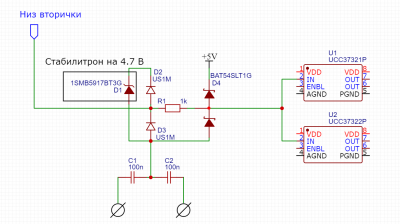

В схеме к ST SSTC, в связи с логикой схемы, используется напряжение на диодной вилке 3.3 вольта.
- Вопрос, я хочу переделать её на 5 вольт, достаточно ли подать на неё просто 5 вольт?
Или стоит заменить стабилитрон с 3.3 вольт на 4.7 вольта (т.е с 1SMB5913BT3G на 1SMB5917BT3G).
Потому, как перед стабилитроном стоит US1M и на нём уже падает 1.3 вольта, что фактически приводит к прибавке в напряжению стабилитрона на средней точке вилки.
- Вопрос, нужно ли ставить Инвертирующий триггер Шмитта перед входом UCC'шек?
Ведь на выходе уже прямоугольник.
А если и ставить, можно например 6 канальный 74HC14 или пару 74HC1G14 заменить на одну двухканальную SN74LVC2G14DBVR?
К тому же, её время задержки всего 4.3 нс, против 21нс. Что в теории, должно приводить к чуть лучшей синхронизации с фазой?
Правильно ли подключил?

korshyn писал(а):- Вопрос, я хочу переделать её на 5 вольт, достаточно ли подать на неё просто 5 вольт?
Стабилитроны на самом деле подойдут в широчайшем пределе. :)
Лучше всего поставить такой, чтобы был на 0.8 воль выше чем напряжение вторичной диодной вилки(на которую будет подано 5В в данном случае).
Это потому что перед стабилитроном ещё стоит ультрафаст-диод(0.8В падение) + шоттки на вторичной вилке тоже имеет паделние 0.2В.

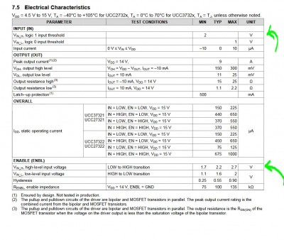

1SMB5920BT3G топовый вариант, но если взять что-то выше — тоже будет работать, т.к. порог ножек IN и Enable у UCC'шек около 2.2-2.7 вольт(упоминается в даташите).
Триггер Шмитта на входе не нужен, т.к. там уже есть гистерезис. ;)
Инвертировать надо если обе UCC'шки 22 или 21. Если они 22 и 21 — одна из них уже имеет инвертор на входе IN.
SN74LVC2G14DBVR да, можно использовать. На то данная серия и была выпущена — всеми любимая логика, но в меньшем количестве на микруху. :geek:

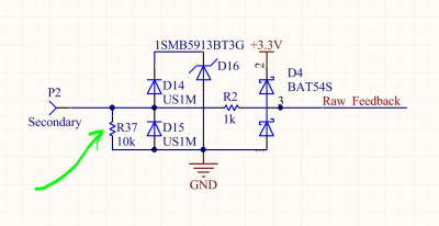

P.S. Не стоит забывать про подтяжку 10k, она там не просто так:
Без неё линия raw_feedback фактически висит в воздухе и ловит мусор как антеннка. ;)

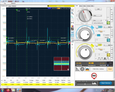

Так вот, подключил от внешнего генератора, и стал смотреть что приходит на обратную связь. К зажимам просто подключил осциллограф. Хорошо что к самим UCCшкам не подключил.
В плюс уходит, как и должно ровно на 5 вольт. А вот в минус... Почти на 40 вольт!!!!
Через какое-то время, вся конструкция очень сильно разогревается, не знаю, что тому виной, нет тепловизора, компоновка достаточно плотная сложно что-то выделить. И с прогревом снизу меандр начинает закругляться...
Товарищи, что делать?

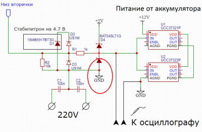

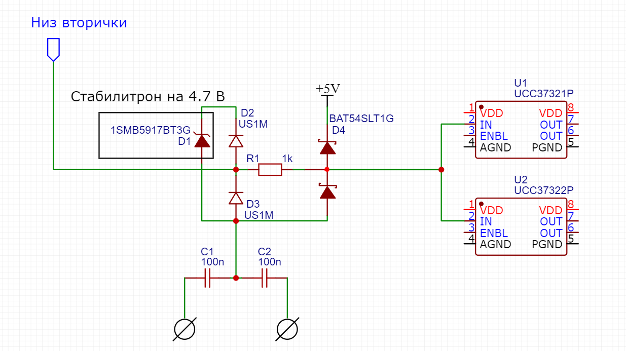

Вот схема подключения:

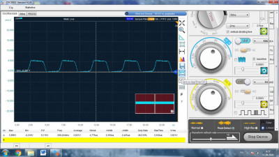

Осциллограмма до нагрева:
Нагрев через десяток секунд после включения:

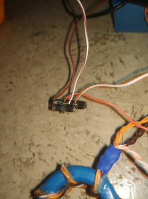

Сама конструкция:
P.S Думается мне нужно потенциалы нужно грамотно выравнить. Может диодную вилку отдельно питать?

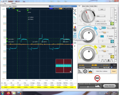

Решил подключить трансформатор обратной связи. Воспользовался бы и им, но теперь нет инвертора. А ждать совсем не вариант. Как-то писал Евгений, что у него кап на 50 вольт пробивало - не удивительно, при появлении стримера - идут жёсткие выбросы, либо помехи. Вот как выглядит, до и после стримера. Возможно было и хуже, дальше пошли помехи по монитору, а осцилл отключился.
Со стримером:
Без него

Возвращаясь к обратной связи на стабилитроне, как можно выровнять потенциалы, не думаю, что будет лучше если питать всю конструкцию от сети т.к часто между минусом БП от которого будет запитана силовая присутствует напряжение между землёй порядка 70-110 вольт.
У самого из идеи поставить ещё два стабилитрона двунаправленных, либо супрессор.
Но в случае стабилитронов, у них прямое напряжение 0.9 В, что близко к максимуму нижнего логического уровня 1 В.
Думаю лучше что-то вроде супрессора с высоким порогом фиксации, как у этого: PESD5V0L1BA
Товаращи, нужна ваша помощь :cry:
Сообщение BSVi » 01 авг 2020, 10:22
У тебя земля сигнальной части должна быть подключенна туда, где делитель из конденсаторов.
Сообщение super_bum » 01 авг 2020, 11:27
korshyn писал(а):Товарищи, что делать?
Диодная вилка нарисована неправильно, току через нижний диод некуда течь. Собственно, поэтому напряжение в минус и уходит.
Кстати, рисовать +-образные разветвления электрических связей не очень хорошо, лучше Т-образные. На компьютере в КАДе то, что там стоит точка, можно разглядеть, а когда делают бумажную документацию, точку может быть не видна.

Да, товарищи, проблема исчезла.
Вы не поверите, какая магия тут твориться.
Я уже запускал на стабилитроне маленькую теслу, да у меня ещё метровая есть. Но там сигнал шёл странно, как от антеннки. Разбирал ту схемку, выяснилось резистор на 1к в обрыв ушёл. Но оно как-то работало и генерировало. Кстати очень неплохой меандр, в той темке. Но генерация на маленькой вечно срывалась.
Вот и решил посмотреть, что на выходе с обратной связи. Генератора нормального на 400 кГц нет, точнее тот что есть, с небольшой задержкой даёт сигнал на Ucc'ки из-за чего те сквозят малость, но на такой частоте ощутимо греются. Поэтому подключаю к большой Тесле.
Так вот, первый раз подключил, обнаружил большой уход в минус. Первая мысль, что была - просто соединить земли, я так и делал с маленькой Теслой, когда пытался найти проблему срыва генерации. Но тут почему-то решил, подключить осторожно через мультиметр, который показал какие-то не мыслимые 0.45А, скорее это были наводки. Да и сама схема от чего-то люто грелась. Я забросил эту идею. И написал сюда.
Спасибо вам большое, что вернули на верный путь :D
Так вот, перед тем, как добавить проводок соединяющий земли, решил проверить исправность всех компонентов, по падению на них, включая стабилитрон, но только в прямом включении - всё в норме. Включаю - опа, теперь всё выше нуля, но с уровнем 50 вольт, а сигнал похож больше на синус !!!!
Снял всё, чтобы проверить стабилитрон, но уже в обратном включении через резистор. Всё нормально.... Впаиваю обратно, и опля,всё работает. Но мендр всё равно не такой чёткий. Думаю, а что если соединение между землями убрать? Убрал, а картина на удивление абсолютно та же самая!!!!
Это какая-то дичь, может где-то проводки плохо припаивал или контакты путал, но проверял несколько раз....
В общем какая-то чертовщина. :?

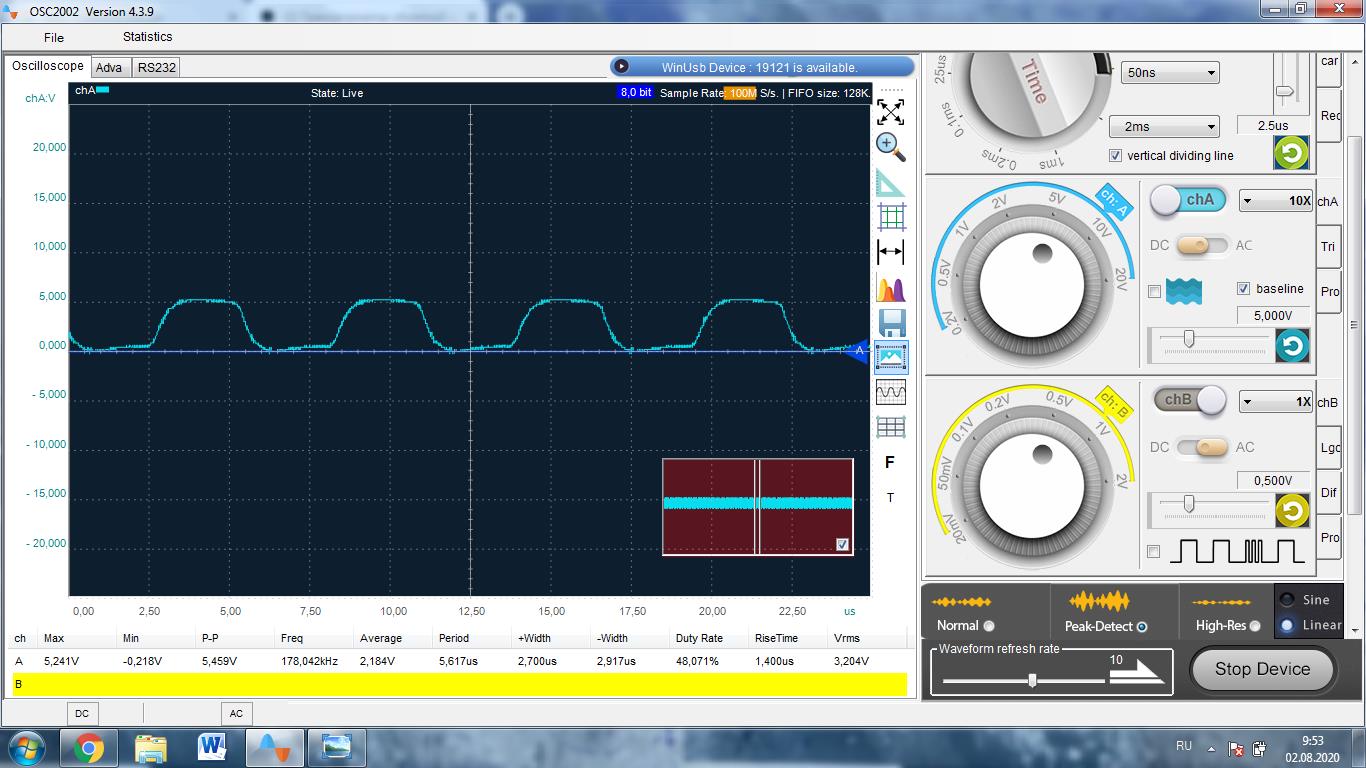

Вот, что в итоге сейчас выходит с вилки, он нормальный? Всё же какой-то синусоидальный слишком :roll:

Ради интереса разрезал земли между диодными вилками. Картинка стала намного красивее, но так оставлять нельзя. Сильно греется, но оно и понятно...

В общем, пересобрал я эту ОС на новых диодах. Старые наверное навернулись после всех этих издевательств, может ток утечки стал больше...
Вот что сейчас, на новых.
