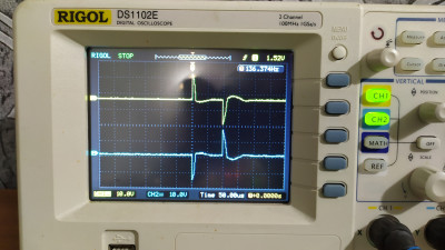

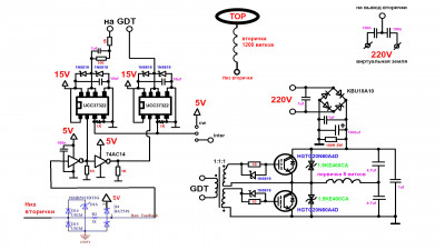

Всем привет. Собрал я на новой плате схему. Вместо ТТ стоит диодная вилка.
в ГДТ, первичка 6 витков, вторички по 9 витков. Так же делал и в прошлой катушке.
На затворах почему то плохой сигнал, что с подключенной силовой что без. Больше 100 вольт пока не подавал.

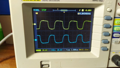

Собрал генератор и подключил вместо диодной вилки, подал сигнал на драйверы и на затворах появились прямоугольники.
С отдельным генератором сигналы в норме. А вот с использовании в ОС диодной вилки почему то все плохо. почему то нет генерации.
Подскажите куда копать? Такое чувство что не работает диодная вилка.

Не пойму как подключать заземление, если низ вторки идет на диодную вилку.
Сообщение savol » 19 ноя 2020, 23:05
заземление вверху на картинке все правильно+ 100 нан на минус 310 в, https://youtu.be/Q-IEN-5oRy8?list=TLPQM ... oVs4aw8jYQ вот обьясняю землю по картинке!

То есть заземление подключается с минуса питания вилки на конденсаторный делитель? И соединить земли 310 вольт и низковольной через конденсатор на 100 нф?

DIY_ENERGY писал(а):То есть заземление подключается с минуса питания вилки на конденсаторный делитель? И соединить земли 310 вольт и низковольной через конденсатор на 100 нф?
Да, минус питания вилки уходит, на конденсаторный делитель, и в сеть. Хорошо, что у вас вообще живая схема, при отключении земли, с минуса вилки. Всё напряжение с трансформатора идёт на управляющую схему. И резистор на 10К не забудьте, схема есть в теме о ОС на стабилитроне, в которой вы недавно задали вопрос.

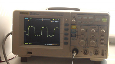

Всем привет! Запустил я катушку. Виртуальную землю подключил на минус питания диодной вилки, так же добавил конденсатор на 100нф между низковольной и высоковольной землей.
Первичка имеет 6 витков, поднята на пару см. выше уже пробивает на первичку. ГДТ имеет по 6 витков.
Финальная схема выглядит вот так:
С внешнего генератора сигнал на затворах вот такой:

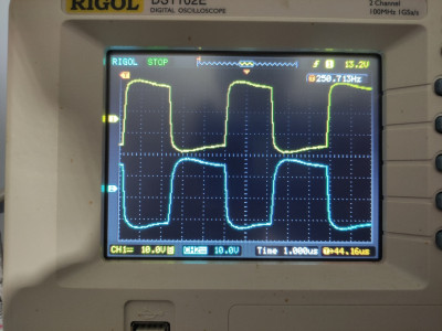

И вот такой сигнал уже при работе от миди прерывателя:
