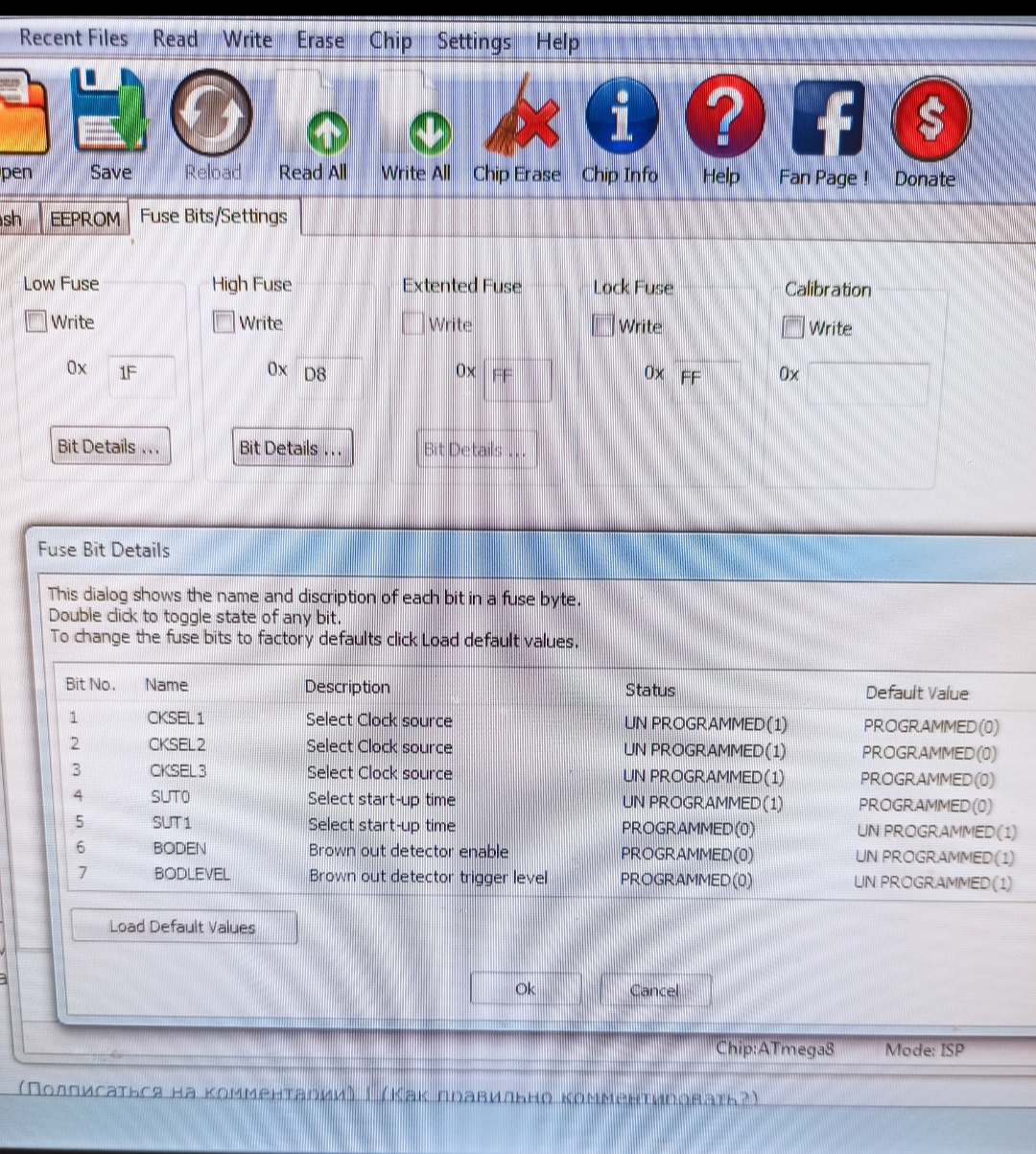

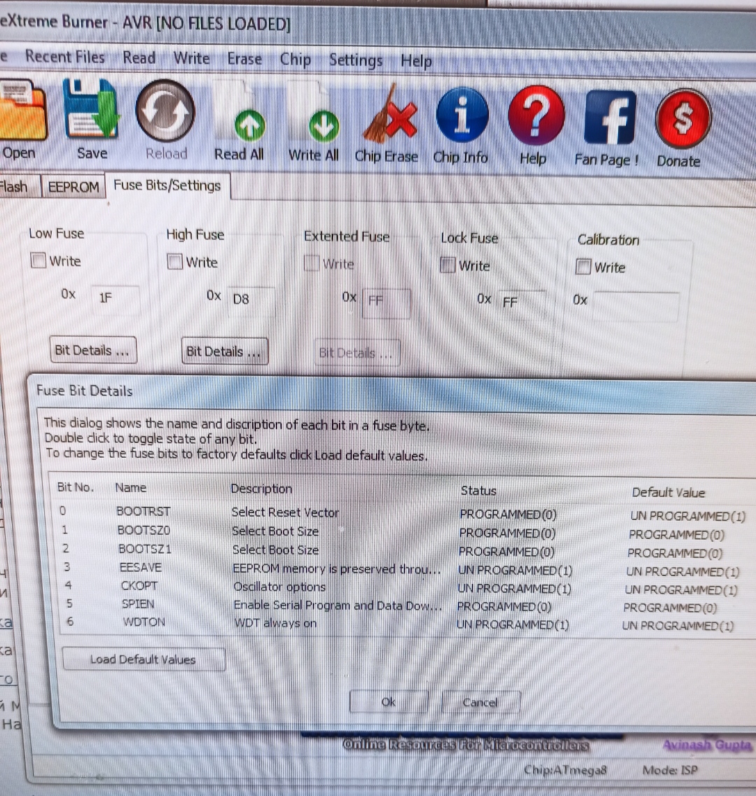

Сообщение Kama3666666 » 21 янв 2021, 00:16
Помогите под. С выставлением фюзов для внешнего кварца 8мгц,для atmega8,в проге extrem burner-avr, для itera i1 от bsvi,или посоветуйте прогу для прошивки атмеги через юсб програматор(ком порта нету),заранее блягодарен

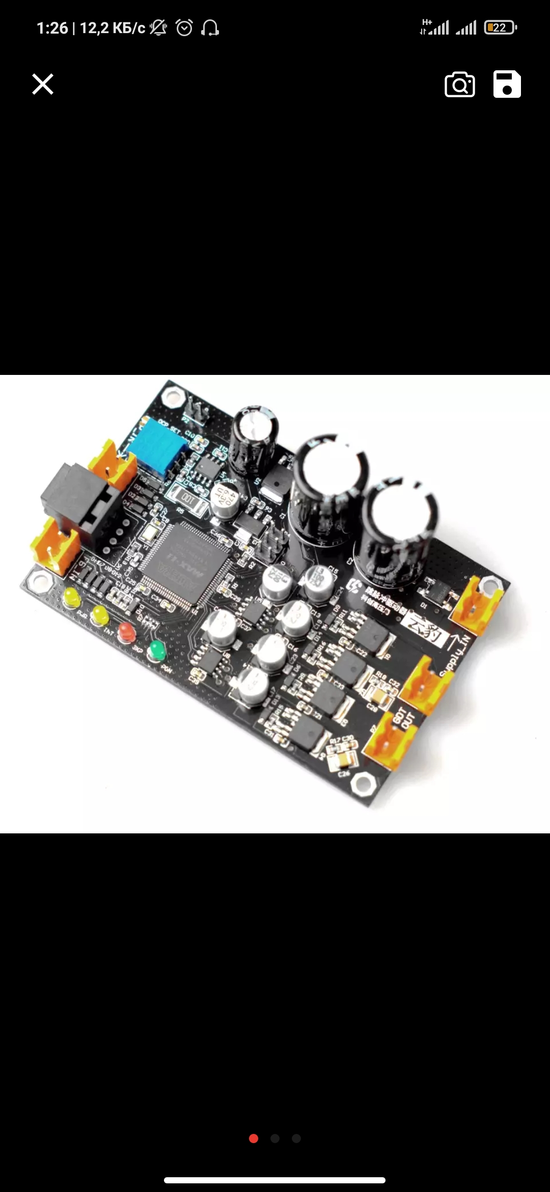

Есть идея собрать dr на кирпичах ff600r12ke4 в даташнике написано что импульсный ток до 1200А
Тягать хочу на плате из китая (готовый модуль)
Вопрос насколько это хорошая идея и будет ли драйвер их тягать
Сообщение iEugene0x7CA » 01 мар 2021, 02:15
Vahita095 писал(а):Вопрос насколько это хорошая идея и будет ли драйвер их тягать
Идея так себе, конкретно эту платку когда-то разбирали на форумичке. :)
viewtopic.php?p=19045#p19045
Как минимум у неё нет предиктора, а он с такими мощными ключами обязателен.
Насчёт бортового драйвера так же, есть некоторые сомнения — FDD'шки хорошо тянут CM300, даже вытягивают CM400...
Но для этих ключей нужно будет паять внешнюю платку с каскадом на ключах в корпусе TO-220.
Vahita095
Сообщения: 12
Сообщение Vahita095 » 01 мар 2021, 06:22
За всё время регистрации на форуме мне никто толком не объяснил что такое предиктор/
Сообщение super_bum » 01 мар 2021, 11:30
Предиктор (корректор фазы) нужен для того, чтобы компенсировать задержки переключения транзисторов и добиться мягкого переключения в нуле тока. Выглядит как регулируемая фазосдвигающая цепочка.
Vahita095
Сообщения: 12
Сообщение Vahita095 » 01 мар 2021, 12:11
super_bum писал(а):Предиктор (корректор фазы) нужен для того, чтобы компенсировать задержки переключения транзисторов и добиться мягкого переключения в нуле тока. Выглядит как регулируемая фазосдвигающая цепочка.
Понял!
Спасибо за разъяснения!
Firelander
Сообщения: 93
Сообщение Firelander » 03 мар 2021, 15:03
Предитктор то при желании можно из говна собрать, а вот чего там нет по сравнению с SD, это предварительной раскачки контура до переключения на обратную связь. Не знаю насколько эта штука роляет в плане надежности, но мне кажется хорошей функцией. Сцук, так и лежит этот контроллер, пока чет в других материях витаю.
