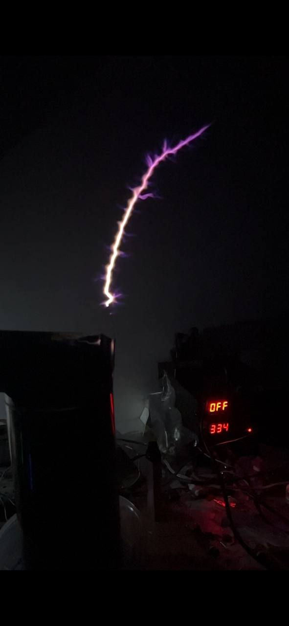

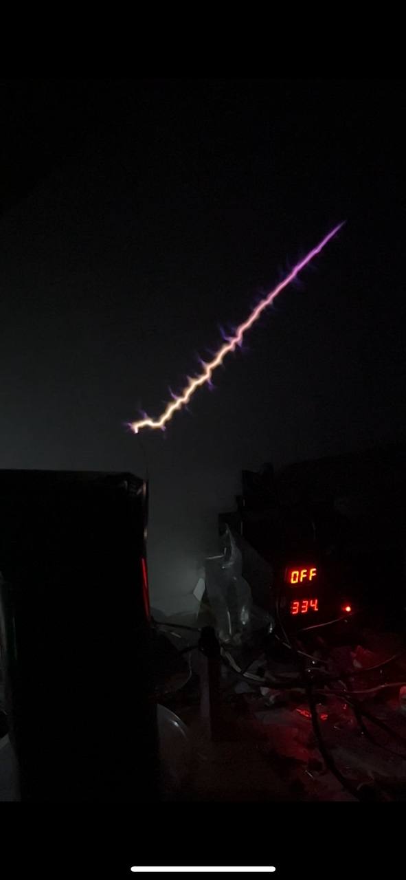

Результаты
Получаю красивые мечевидные стримеры до 20 см, но только при подключении внешнего генератора (есть в моем осциллографе), выставляю на нем около 410 kHz и тогда красота и глаз радуется, а если подключить обратную связь то генерация видимо происходит на гармонике с меньшей частотой и стриммер - жалкие 8-10 см, пробовал и антенну и ТТ, но не помогает, как можно решить эту проблему? Кстати в таком режиме стример норовит ударить в середину катушки.

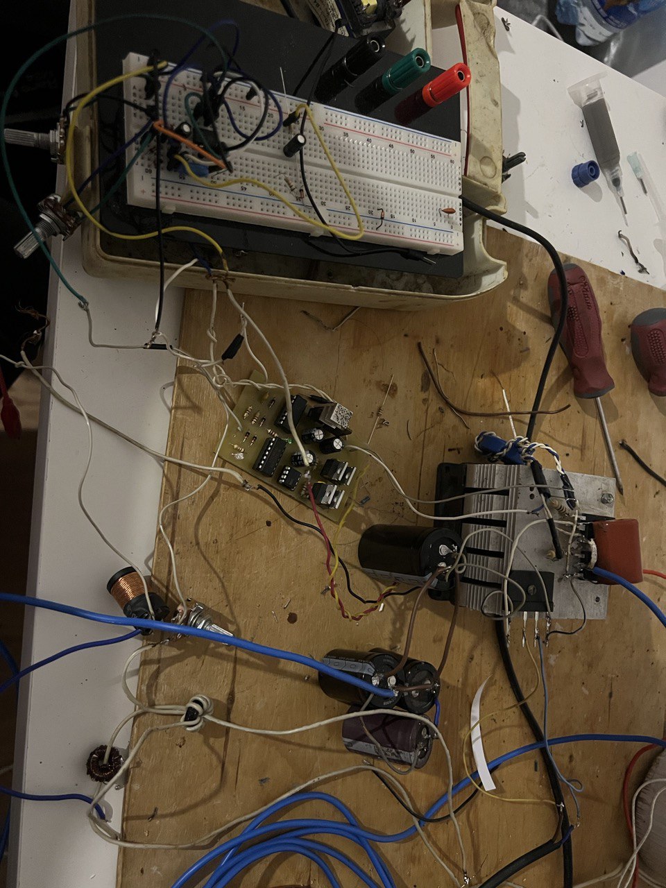

Разобраться с автогенерацией, собрать мост и запихнуть все в корпус (может быть сделаю стаккато контроллер, но надо ли?)
В данный момент все размазано тонким слоем по столу и прерыватель собран на макетке
