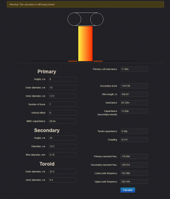

webkirov писал(а):Как определить на какое напряжение должна быть сборка ММС?
Уу, через магию математики конечно же! :)
Есть очень незамысловатая формула, позволяющая посчитать напряжение через последовательный колебательный контур,
зная при этом его параметры и то на какой ток контур раскачан. Формула эта вот: U = I * sqrt(L/C).
Где U это напряжение, I это ток, sqrt это квадратный корень, L это индктивность первички, и C это ёмкость батареи MMC.
В качестве примера можно посчитать батарею MMC для SimpleTesla 3:
Из калькулятории видно, что индуктивность первички составляет 11.88 мкГн, а ёмкость юзаемой MMC — 66 нФ.
Итого считаем, например на ток 300А: 0.00001188 Генри / 0.000000066 Фарад = 180. Квадратный корень от 180 это 13.416, и умножаем на них 300А.
Получается 4024 Вольта, или 4 кВ MMC самый минимум.
Но здесь есть проблема — напряжение у всех металлоплёночных кондёров указано под DC, а вот как посчитать его под AC, да ещё и определённой частоты уже ХЗ, об этом датшиты умалчивают. Напругу AC коденсаторы держат хуже, так что батарею лучше делать с запасом.
По этому в реальной ST3 батарея собрана на 6 кВ, чтобы наверняка. ;)

Сообщение webkirov » 12 фев 2019, 21:44
Посмотрел я в интернетах и пришел к выводу, что максимальное теоретическое напряжение на ММС можно определить умножив напряжение питания контура на добротность контура. Добротность равна sqrt(L/C), если в нашем последовательном контуре отсутствует активное сопротивление потерь (теоретически).
Например, для контура 11.88 мкГн и MMC — 66 нФ, напряжение питания 310 Вольт умножить на 13.416 и получим 4158,96 Вольт.
