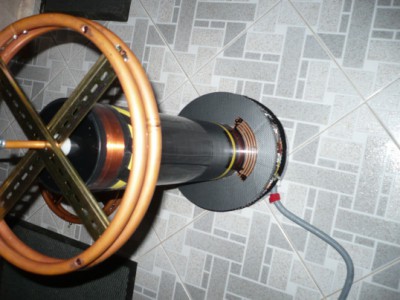

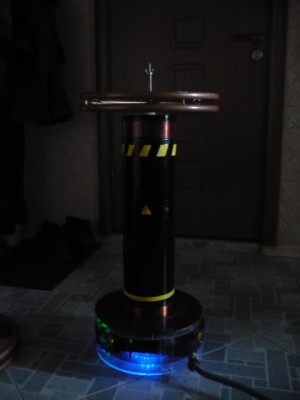

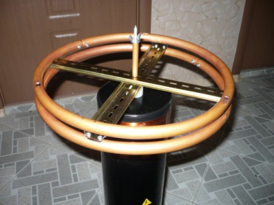

решил выложить довольно острую проблему в подгонке частоты контуров по тору.для быстрого (1-2часа)изготовления тора использовались распространенные материалы-кондиционерная медная трубка,дин рейка,саморезы ,болтики и латунные стоки для печатны плат на 3мм внутр,кастрюля или миска в зависимости от диаметра тора,чтоб скрутить круг,ровный стол для поперечного выравнивания
Какие впечатления от использования в работе такого конструктива?
Просто надежно красиво и быстро,а главное работает как часы. за день сделал 6 торов -подгонял резонанс !
