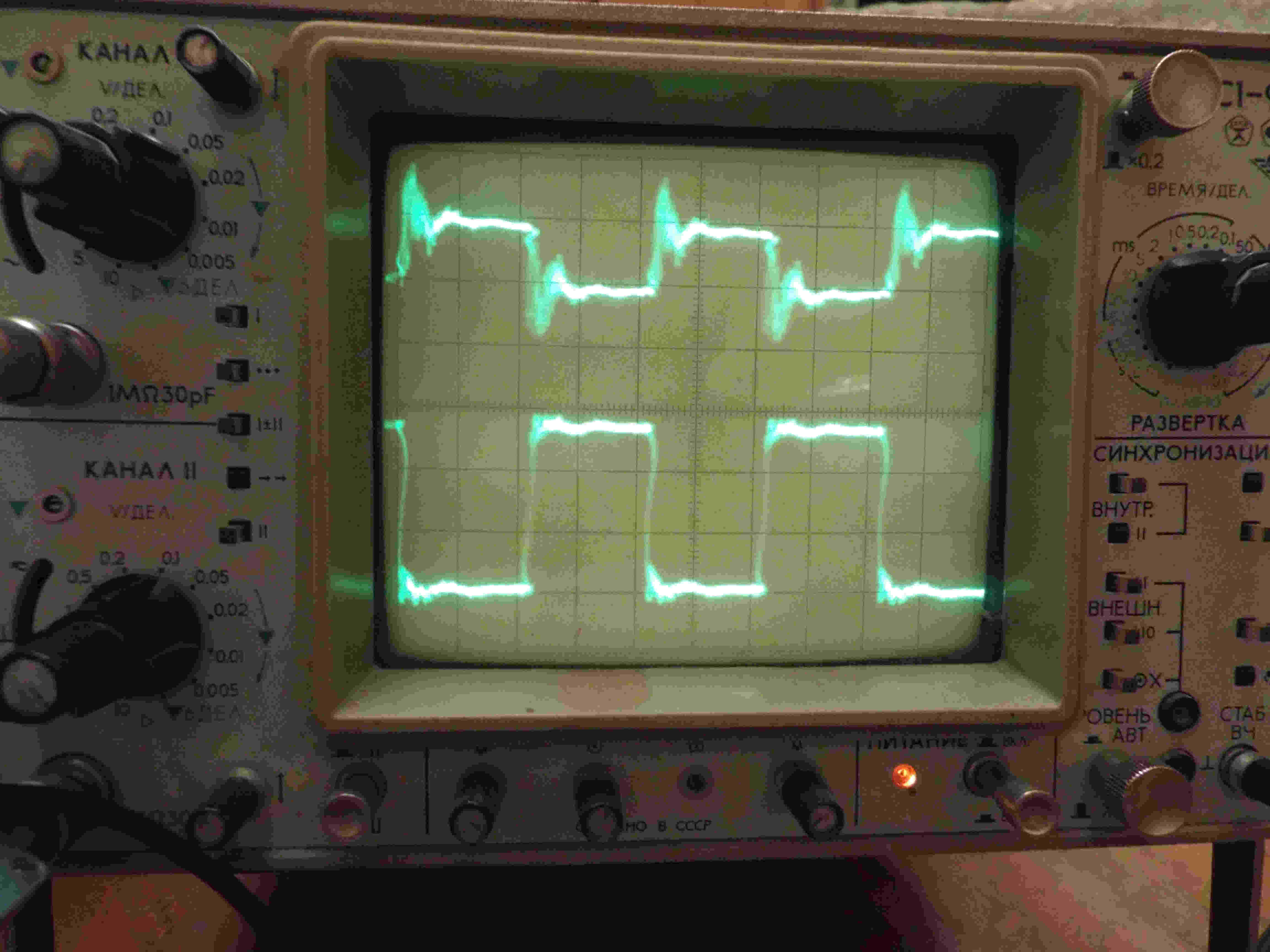

Walera
Сообщения: 23
Откуда: Пермь
Сообщение Walera » 05 апр 2014, 20:05
Итоги отсмотра осцилом того что происходит. Осцилогарммы ниже. Верхнее затвор нижнее первичка. 0.5 мкС на деление.
Итого:
Похоже что гдт ловит кучу наводок от КТ. ( Пробовал разные щупы результат один - борода)
Частота работы Кт близка к 500 кГц когда по расчетам должно быть около 300 кГц. (300х110мм, провод 0.28)
Вероятно врет сам осцил надо будет его проверить. Ну и антенку надо будет попробовать а-то забыл как-то, но не думаю что будут изменения.
Осцил не врет но не так сильно.
Появилась идея сделать новую вторичку т.к. похоже старая говно.
