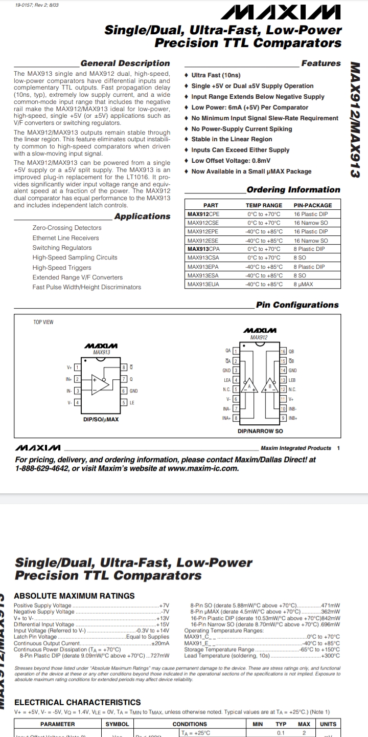

Можно ли с помощъю данного компаратора создать два сигнала с задержкой между ними?

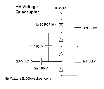

Ребят, не совсем о трансформаторе тесла, вопрос небольшой совсем для отдельной схемы.
Объясните пожалуйста, как этот парень тянет дугу с умножителя?
Ведь обычно, при замыкании умножителя, проскакивает искра, вызывающая падение напряжения на конденсаторах, которые сразу шунтируют ионизированный канал, до следующего пробоя. Из-за чего с выхода одни искровые разряды, а тут дуговой... :roll:
Вот смотрю на эту схему, и всё равно не пойму, что её отличает от большинства других умножителей.
http://uzzors2k.com/index.php?page=80kvmultiplier
HV Quadrupler.gif (3.34 KiB) Viewed 283904 times
korshyn
Posts: 142
Joined: 05 Apr 2017, 02:14
Re: Вопрос — Ответ
Post by korshyn »
TERAVOLT wrote:Приветствую, подскажите пожалуйста, в калькулятории, при расчете геометрии Теслы, диаметр провода вторички указывать по лаку или по меди? Спасибо :?:
По меди :)

korshyn wrote:Ребят, не совсем о трансформаторе тесла, вопрос небольшой совсем для отдельной схемы.
такого я не наблюдал еще... Очень похоже на какой-то фейк. Звук от дуги, как от строчника! Вопрос, что за строчник даст такую длинную дугу и останется жив? :D Либо же в умножителе конденсаторы столь малой емкости, что их заряда-разряда даж не слышно, но тогда хрен ли дуга такая жирная и ЖЕЛТАЯ! Есть только один способ выяснить наверняка. Собрать и проверить, а потом и нам рассказать ;)
korshyn
Posts: 142
Re: Вопрос — Ответ
Post by korshyn »
Неа, не фейк. Тут физика должна стоять. Тип есть схемы "повышенной нагрузочной способности", но я не могу понять, как кондёры не шунтируются.
Или тип настолько мощный выход, что способен обеспечивать их зарядку и выдавать полезную нагрузку?)
Ток импеданс таких схем считать не умею, мб загнать в симулятор и проверить...

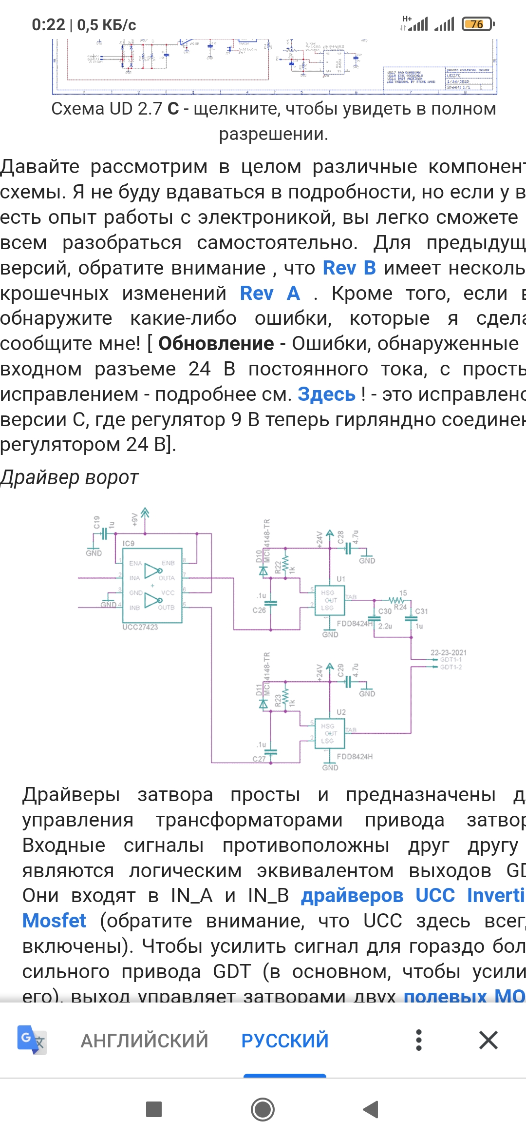

Доброго времени суток. Кто собирал драйвер drsstc на 74нс109 скажите пожалуйста, должен ли жужать гдт при подключенном питании драйвера и при включенном прерывателе, без силовики и самой Теслы конечно. Просто все, что я собирал до этого жужало, а этот собрал и не жужжит. Думаю может 109ые с Китая бракованные прислали? Хотя есть подозрение, что это из за того, что использовал я вместо 37321/2 использовал 27425 включенных по схеме ниже, и походу энейблы на + сажать не стоило.
TERAVOLT
Posts: 214
Joined: 16 Mar 2015, 11:53
Re: Вопрос — Ответ
Post by TERAVOLT »
В общем нашел неисправность. При таком включении повторится, он не работает (хотя раньше я такую схему собирал и работала шикарно), но если убрать всю трехомудрию и соеденить затворы перемычкой, все работает, но кипит кренка на 15в. Проверил все 500000 раз, так и не понял почему не запустилось по схеме выше. Вернее сказать сигнал там есть, но при подключении гдт почти исчезает...
