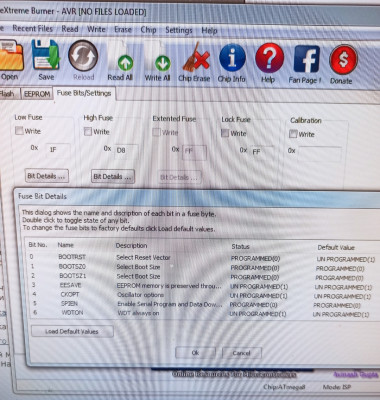

Сообщение Kama3666666 » 21 янв 2021, 00:16
Помогите под. С выставлением фюзов для внешнего кварца 8мгц,для atmega8,в проге extrem burner-avr, для itera i1 от bsvi,или посоветуйте прогу для прошивки атмеги через юсб програматор(ком порта нету),заранее блягодарен

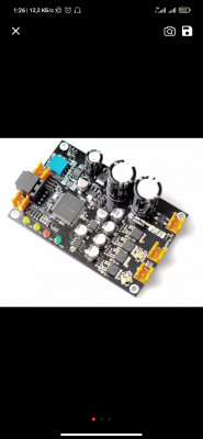

Есть идея собрать dr на кирпичах ff600r12ke4 в даташнике написано что импульсный ток до 1200А
Тягать хочу на плате из китая (готовый модуль)
Вопрос насколько это хорошая идея и будет ли драйвер их тягать
Сообщение iEugene0x7CA » 01 мар 2021, 02:15
Vahita095 писал(а):Вопрос насколько это хорошая идея и будет ли драйвер их тягать
Идея так себе, конкретно эту платку когда-то разбирали на форумичке. :)
viewtopic.php?p=19045#p19045
Как минимум у неё нет предиктора, а он с такими мощными ключами обязателен.
Насчёт бортового драйвера так же, есть некоторые сомнения — FDD'шки хорошо тянут CM300, даже вытягивают CM400...
Но для этих ключей нужно будет паять внешнюю платку с каскадом на ключах в корпусе TO-220.
