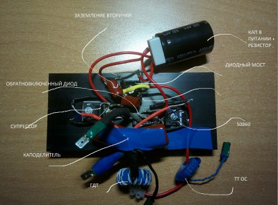

Точно, увидел в FAQ. А подскажи, какие есть способы уменьшения нагрева полумоста в SSTC? На затворах сигналы хорошие, фронт/спад и полка вполне нормальная, по защите супрессор, 1.5KE18CA, 1.5KE400A, больше никаких защит нет. С ГДТ идет резистор и диод Шоттки.
P.S полумост на 50b60, драйвер на UCC 321/322.

Сообщение Hmaker » 28 авг 2016, 20:51
А фоточки силовой можно увидеть?
Увеличить радиатор,обдув радиатора, уменьшить "среднее" время работы силовой, убавить частоту.Выяснить причину нагрева, если он действительно велик.Возможно у вас отсутствует синхронный прерыватель, вариантов много.
Kaktys36
Сообщения: 46
Сообщение Kaktys36 » 28 авг 2016, 22:05
Hmaker писал(а):А фоточки силовой можно увидеть?
 Фото
вот фото силовой.
постарался максимально уменьшить кол-во проводов..и их длину, транзисторы на резиновой термопрокладке и с пастой, есть подозрение что мост греется как зверюга, но проверить врятд ли смогу, ибо все на одном радиаторе, да и мостик амперистый.
Прерыватель на 3х 555 от Стива с бёрст модом. Он синхронный? Что значит синхронный прерыватель?
З.ы Отсутствует полипропиленовая пленка у ног 50b60, знаю, куплю на пару мкФ.
Hmaker
Сообщения: 36
Сообщение Hmaker » 29 авг 2016, 19:24
Ну попервости можно прерыватель без брёст мода попробовать, поэкспериментировать с bps и длительностью импульса, посмотреть как будет греться.Когда появляется нагрев? Насколько он сильный (рука держит)? С такой конфигурацией должно быть понятно что греется (д мост или транзисторы).Смущает "обратновключённый диод" ежели правильно понял он весит коллектор-эмиттер, если да, то он не нужен, поскольку в IRGP50B60PD1 он есть внутри и его достаточно.Вместо него рекомендуется вешать 1,5Ke400Ca(440CA) на коллектор эмиттер.

Hmaker писал(а):Когда появляется нагрев? Насколько он сильный (рука держит)? С такой конфигурацией должно быть понятно что греется (д мост или транзисторы).Смущает "обратновключённый диод" ежели правильно понял он весит коллектор-эмиттер, если да, то он не нужен, поскольку в IRGP50B60PD1 он есть внутри и его достаточно.Вместо него рекомендуется вешать 1,5Ke400Ca(440CA) на коллектор эмиттер.
Хм..вроде во многих схемах он есть, а не супрессор. (да, он весит К-Э) Нагрев рука терпит, да и с нынешним летом в комнате +35 спокойно. Греется конкретно на высоком bps и широкой длительностью, т.е с жирными стримерами, точно температуру не скажу, завтра термопарой посмотрю. Еще конечно нагрев дает тот фактор, что радиатор так себе, да и лежит ребрами вниз, на ковре с толстым ворсом..да и вблизи теслы, не под ней, может индукционный нагрев?
Сообщение iEugene0x7CA » 30 авг 2016, 15:17
Kaktys36 писал(а):А подскажи, какие есть способы уменьшения нагрева полумоста в SSTC? На затворах сигналы хорошие, фронт/спад и полка вполне нормальная, по защите супрессор, 1.5KE18CA, 1.5KE400A, больше никаких защит нет. С ГДТ идет резистор и диод Шоттки. P.S полумост на 50b60, драйвер на UCC 321/322.
Построить стабильную SSTC оказалось на порядок сложнее DR'ки, разбор полётов в темке строящейся нами SSTC: viewtopic.php?f=27&t=1014
Из решений здесь и сейчас могу посоветовать керамические термопрокладки — обычных силиконовых банально не хаватет для передачи выделяемого тепла.
Я довольно долго мучился, пока не заметил, что на абсолютно холодном радиаторе размером с кирпич висят раскалившиеся до сотни градусов транзисторы. :mrgreen:
Это поможет с тепловыделением, но реальным решением было бы добавить второй колебательный контур, т.е. перейти на технологию DRSSTC.

Ну диод К-Э можно выкинуть, в IRGP50B60PD он есть, поставить таки 1,5Ke400CA, можно под транзисторы поставить слюду тонкую, если есть,смазать всё термопастой. Приделать обдув, синхронизировать сигнал ОС с сигналом прерывателя.Думаю индукционный нагрев маловероятен при небольшом удалении радиатора силовой.
