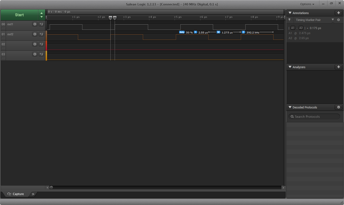

Планирую сделать цифровой фазокорректор. Принцип такой: замеряем длительность и период сигнала ОС; синхронизируем с ним таймер, в который загружаются измеренные значения, уменьшенные на величину задержки (считаем, что задержка постоянная и была определена ранее). Будет работать?
Сообщения: 177
Откуда: Tel Aviv
Сообщение Rabby » 05 сен 2017, 23:10
R2R писал(а):Планирую сделать цифровой фазокорректор. Принцип такой: замеряем длительность и период сигнала ОС; синхронизируем с ним таймер, в который загружаются измеренные значения, уменьшенные на величину задержки (считаем, что задержка постоянная и была определена ранее). Будет работать?
А почему бы ему не работать?главное код покороче,что б высокую частотут отрабатывать.и у нас меандр 50-на-50 обычно,можно просто измерять время сигнала,и прерыванием по спадающему фронту запускать таймер

одну проблему только вижу-ошибка будет в пределах одного тика,на 20 мгц это 50нсекунд,для сигнала 300 кгц это 3%

Взял EPM240T100C5 с генератором на 50 МГц - работает четко и на ~1,6 МГц. Заняло 89 ЛЭ - можно спокойно впихнуть все, что было в моем предыдущем контроллере на XC9572XL. Хотя, конечно, надо сначала опробовать в тесле, чтобы убедиться в работоспособности этого фазовращателя.
 phase = 5, сдвиг 80 нс
 phase = 10, сдвиг 180 нс
