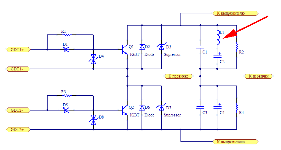

 2.1. Зачем нужны пленочные конденсаторы в фильтре DR(SSTC) ?
Красной стрелкой я показал индуктивность, которая живет в каждом электролите. Когда полумост отключается, эта индуктивность стремиться поддержать ток через него. В результате, на шине питания выскакивает "иголка" - короткий импульс напряжения, превышающий питающее. В DRSSTC этот эффект должен отсутствовать так-как переключение должно происходить в нуле тока. Проблема в том, что оно происходит не в нуле, а с запаздыванием. Поэтому, выброс напряжения тоже имеет место.
Пленочные конденсаторы имеют намного меньшую индуктивность, чем электролитические, поэтому могут поглощать эти выбросы. Конечно-же, это не догма - бывают очень хорошие электролитические конденсаторы и очень плохие пленочные.
Кроме того, пленочные конденсаторы обеспечивают выходной ток, пока паразитная индуктивность электролитов не успела "накачаться".
Практические рекомендации такие - ставте пленочный конденсатор как можно ближе к транзисторам. Емкость не так важна, как расположение.

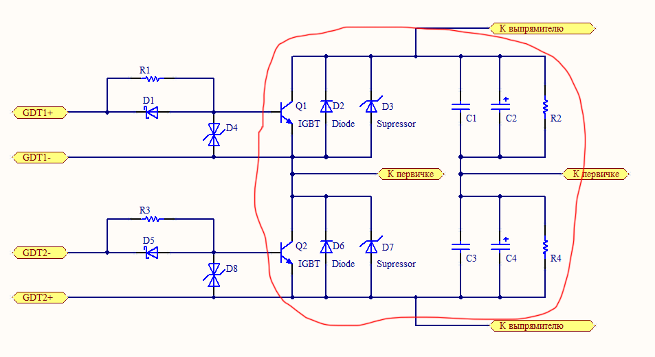

 2.4. Зачем нужны супрессоры, если есть обратные высокоскоростные диоды?
Когда любой из транзисторов отключается, энергия, запасенная на индуктивности шины питания, пытается повысить напряжение на этой шине. В итоге, транзисторы видят напряжение намного превышающее напряжение питания. Супрессоры срезают лишнее напряжение. Ситуация в точности повторяет ситуацию с пленочными конденсаторами в фильтре. В принципе, для борьбы с такими выбросами, достаточно и просто конденсаторов, но, так-как, цена вопроса мала, лучше использовать и то и другое.

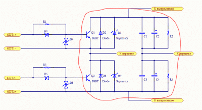

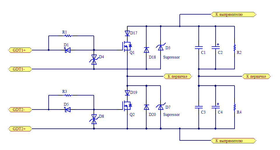

 2.5. Зачем нужен конденсаторный делитель напряжения?
Конденсаторный делитель используется для того, чтобы применять конденсаторы с меньшим допустимым напряжением в силовых преобразователях. Конденсаторы на меньшее напряжение меньше и дешевле. К примеру, вместо одного конденсатора 1000мкф/400в можно использовать два 2000мкф/200в.
Так как у конденсаторов есть утечки (и они совершенно непредсказуемы), обязательно ставить выравнивающие резисторы, ток через коотрые будет заведомо больше тока утечки конденсаторов. Эти-же резисторы и будут разряжать конденсаторы после отключения питания.

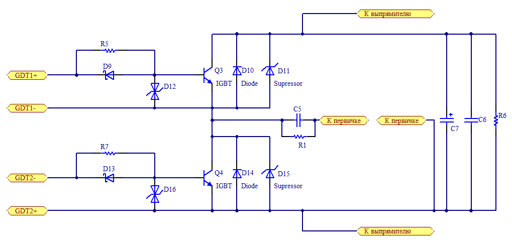

Схема полумоста без конденсаторного делителя:
Стоить иметь ввиду, что у такой схемы есть фазировка. Запуск теслы обычно происходит с помощью открытия одного из транзисторов. При использовании такой схемы, нужно, чтобы импульсом запуска открывался верхний транзистор.

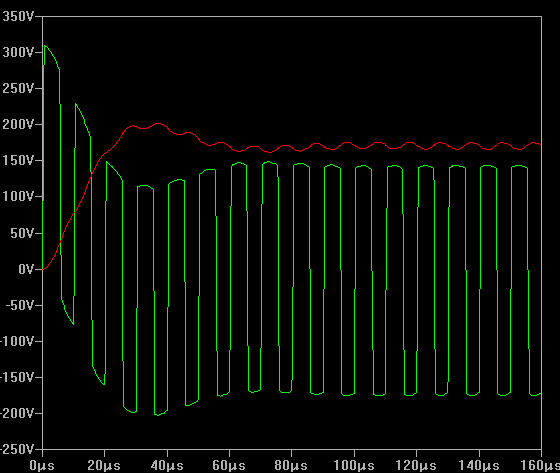

 Откуда берется половина напряжения питания на конденсаторе С5?
После запуска, Q3 открывается. Заряд, который получит конденсатор пропорционален разности напряжения питания и текущего напряжения на конденсаторе. В начале, эта разность равно полному напряжению питания, поэтому конденсатор зарядится сильно на первом такте.
Когда открывается Q4, из конденсатора заряд утекает. Утекающий заряд пропорционален напряжению, которое появилось на конденсаторе когда тот заряжался от Q3. Это напряжение не такое уж и большое, если емкость конденсатора достаточно велика.
Так происходит до тех пор, пока втекающий и вытекающий заряды не станут равны. Это произойдет когда на конденсаторе будет точно половина напряжения питания. В симуляции это выглядит вот так:
Зеленый - это напряжение на первичке.
Красный - это напряжение на конденсаторе.
Время, за которое напряжение устаканится зависит от сопротивления первички.

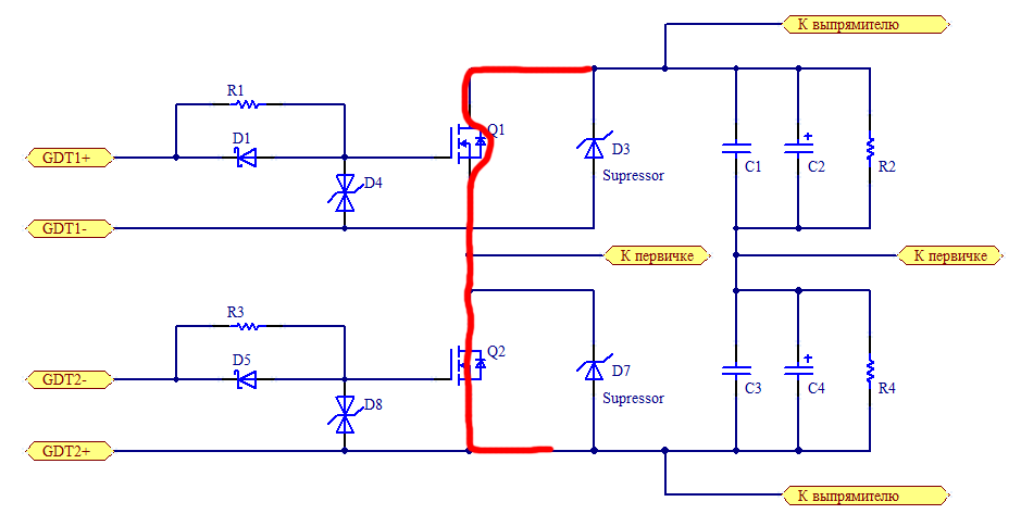

 2.6. Паразитный диод в MOSFETах, что с ним делать и зачем?
* Сразу замечу, что в IGBT паразитных диодов нет. Те диоды, которые иногда бывают в корпусе с IGBT создаются специально и обладают хорошими параметрами.
В каждом MOSFET-транзисторе есть паразитный диод от истока к стоку. Этот диод обладает очень плохим временем обратного восстановление (то есть, открывается он быстро, а закрывается - очень медленно). Из-за этого, при переключениях транзисторов появлется сквозной ток (показан красным на картинке). Этот ток быстро затухает, поэтому не способен взорвать транзисторы, зато способен очень сильно их разогреть, и они умрут от перегрева. Поэтому, применяется следующее решение:
Быстрый диод в стоке не дает внутреннему открыться, а ток самоиндукции пропускается через диод исток-сток. Для минимизации потерь, в качестве D17/D19 используются диод Шоттки.
Не всегда стоит применять такое решение, часто и внутренние диоды обладают достаточной скоростью восстановления, но для большинства тесел (и, особенно, высокочастотных) такое решение, все-таки, оправданно.

 2.11. Зачем нужен супрессор затвор-исток (эмиттер)?
Этот супрессор защищает затвор транзистора от пробоя. Большинство транзисторов рассчитаны выдерживать 20в на затворе. Если в качестве драйвера испольуется GDT, то его паразитная индуктивность создает выброс, который может легко превысить это напряжение и пробить затвор транзистора.
Кроме того, супрессор добавляет емкости затвору. Это уменьшает вероятность открывания транзистора при больших скоростях изменения напряжение на нем.

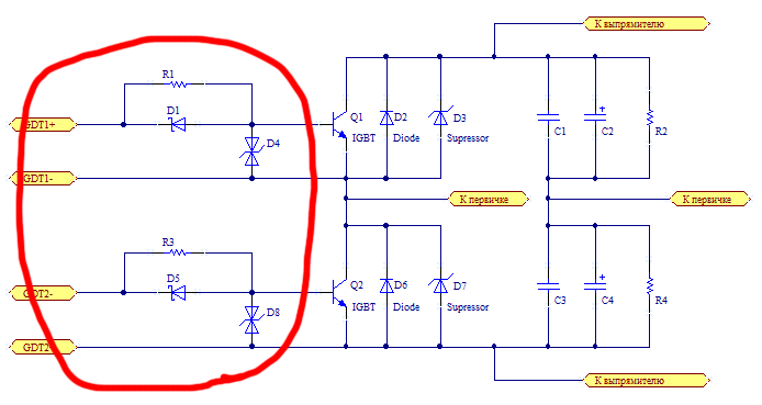

 3.1. Цепь формирования мертвого времени
При переключении полумоста может произойти такая ситуация, когда оба транзистора (Q1 и Q2) открыты. При этом через них начинает течь ток от питания к земле. Этот ток имеет очень большую величину и с большой вероятностью убивает транзисторы. Такое явление часто называют "прострел" и "сквозняк".
Для исключения этой ситуации вводят так называемое мертвое время. Итак, мертвое время - это время, когда оба транзистора (Q1 и Q2) закрыты.
Самым простым и используемым методом формирования мертвого времени в теслах с GDT является RD-цепочка. Смысл ее в том, что пока затвор одного транзистора медленно заряжается через резистор, затвор противоположного транзистора быстро разряжается через диод. На картинке R - это R1, R3, а D - D1, D5.
Полностью от "сквозняка" избавиться этим методом сложно. Поэтому, сквозняк часто присутствует в схемах, главное, чтобы он не был слишком большим.
Типичные номиналы для R - 5..10ом. В качестве D берут диод Шоттки, к примеру, SS16

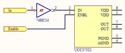

 3.2. У нас продают только UCC37322, а нужна UCC37321, где взять?
Из UCC37322 легко сделать UCC37322, прицепив на вход инвертор.
74HC14 обычно уже присутствует в схеме, поэтому с этим не должно возникнуть сложностей.
