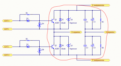

 2.3. Чем определяется емкость конденсаторов фильтра в (полу)мосте теслы?
Она определяется желаемыми пульсациями напряжения на фильтрующих конденсаторах. Рассчитывать пульсации аналитически довольно сложно, намного проще нарисовать модель вашего набора конденсаторов с (учетом ESR и ESL) в симуляторе (к примеру, ltspice) и посмотреть пульсации воочию. Пульсации в 10% питающего напряжения можно считать нормальными.
Как рассчитывать емкость:
Статья в тему
 2.4. Зачем нужны супрессоры, если есть обратные высокоскоростные диоды?
Когда любой из транзисторов отключается, энергия, запасенная на индуктивности шины питания, пытается повысить напряжение на этой шине. В итоге, транзисторы видят напряжение намного превышающее напряжение питания. Супрессоры срезают лишнее напряжение. Ситуация в точности повторяет ситуацию с пленочными конденсаторами в фильтре. В принципе, для борьбы с такими выбросами, достаточно и просто конденсаторов, но, так-как, цена вопроса мала, лучше использовать и то и другое.
 2.5. Зачем нужен конденсаторный делитель напряжения?
Конденсаторный делитель используется для того, чтобы применять конденсаторы с меньшим допустимым напряжением в силовых преобразователях. Конденсаторы на меньшее напряжение меньше и дешевле. К примеру, вместо одного конденсатора 1000мкф/400в можно использовать два 2000мкф/200в.
Так как у конденсаторов есть утечки (и они совершенно непредсказуемы), обязательно ставить выравнивающие резисторы, ток через коотрые будет заведомо больше тока утечки конденсаторов. Эти-же резисторы и будут разряжать конденсаторы после отключения питания.
Схема полумоста без конденсаторного делителя:
Стоить иметь ввиду, что у такой схемы есть фазировка. Запуск теслы обычно происходит с помощью открытия одного из транзисторов. При использовании такой схемы, нужно, чтобы импульсом запуска открывался верхний транзистор.
 Откуда берется половина напряжения питания на конденсаторе С5?
После запуска, Q3 открывается. Заряд, который получит конденсатор пропорционален разности напряжения питания и текущего напряжения на конденсаторе. В начале, эта разность равно полному напряжению питания, поэтому конденсатор зарядится сильно на первом такте.
Когда открывается Q4, из конденсатора заряд утекает. Утекающий заряд пропорционален напряжению, которое появилось на конденсаторе когда тот заряжался от Q3. Это напряжение не такое уж и большое, если емкость конденсатора достаточно велика.
Так происходит до тех пор, пока втекающий и вытекающий заряды не станут равны. Это произойдет когда на конденсаторе будет точно половина напряжения питания. В симуляции это выглядит вот так:
Зеленый - это напряжение на первичке.
Красный - это напряжение на конденсаторе.
Время, за которое напряжение устаканится зависит от сопротивления первички.

 2.10. Можно ли подавать напряжение на силовую часть теслы до того, как включилась управляющая?
При использовании GDT, можно. GDT обладает очень низким сопротивлением по постоянному току, а значит транзисторы закрыты до подачи напряжения. Из-за низкой скорости нарастания напряжения на фильтрующих конденсаторах, эффект Миллера, который возникает при включении питания, тоже не способен открыть транзисторы.
При использовании развязанных драйверов, ответ очень сильно зависит от конструкции конкретного драйвера, в любом случае, рекомендуется добавить сопротивление с затвора на исток (эмиттер) транзистора.
 2.11. Зачем нужен супрессор затвор-исток (эмиттер)?
Этот супрессор защищает затвор транзистора от пробоя. Большинство транзисторов рассчитаны выдерживать 20в на затворе. Если в качестве драйвера испольуется GDT, то его паразитная индуктивность создает выброс, который может легко превысить это напряжение и пробить затвор транзистора.
Кроме того, супрессор добавляет емкости затвору. Это уменьшает вероятность открывания транзистора при больших скоростях изменения напряжение на нем.
 2.12. Какую частоту/ток выдержат мои транзисторы в DRSSTC?
Частоту можно примерно прикинуть по сумме всех задержек на переключения транзистора. Для этого у нас есть специальный калькулятор. Но стоит иметь ввиду, что чем выше частота тем больше потерь в транзисторе и тем меньше тока он сможет выдержать.
С другой стороны, чем выше частота тем больше стримера слипаются в один жгут и тем длиннее этот жгут получается. QCW катушки - яркий пример такого явления. При частоте ниже 300кГц их мечевидные стримера разрываются на множество более мелких.
И тут нужно выбрать компромисс. Либо много тока и низкая частота либо меньше тока и высокая частота.
Что касается тока, то предельный ток приведен в даташите на транзистор. Если этот ток не превышать, то катушка сможет работать непрерывно несколько десятков лет. Но обычно это не требуется и можно ток превысить. При этом срок службы уменьшается экспоненциально. Тот-же калькулятор умеет расчитывать примерный срок службы транзистора с завышенным током. Считает он очень не точно, поэтому не стоит на него сильно полагаться.
Увеличить ток можно, подняв напряжение на затворе. Сейчас очень распространено напряжение в 24 вольта на 20 вольтовых затворах.
Видео сдохло в ссылке (((
Re: DR(SSTC) FAQ
Posted: 18 Sep 2017, 04:47
by iEugene0x7CA
Poznajuschij wrote:2.3. Чем определяется емкость конденсаторов фильтра в (полу)мосте теслы?
Короче, мой метод — подрубаешь к банкам осциллограф и смотришь насколько просаживается напряжение.
Добавляешь емкости, дабы было норм. Вуаля, считать ничего не нужно. :)
