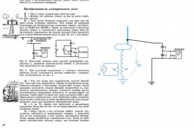

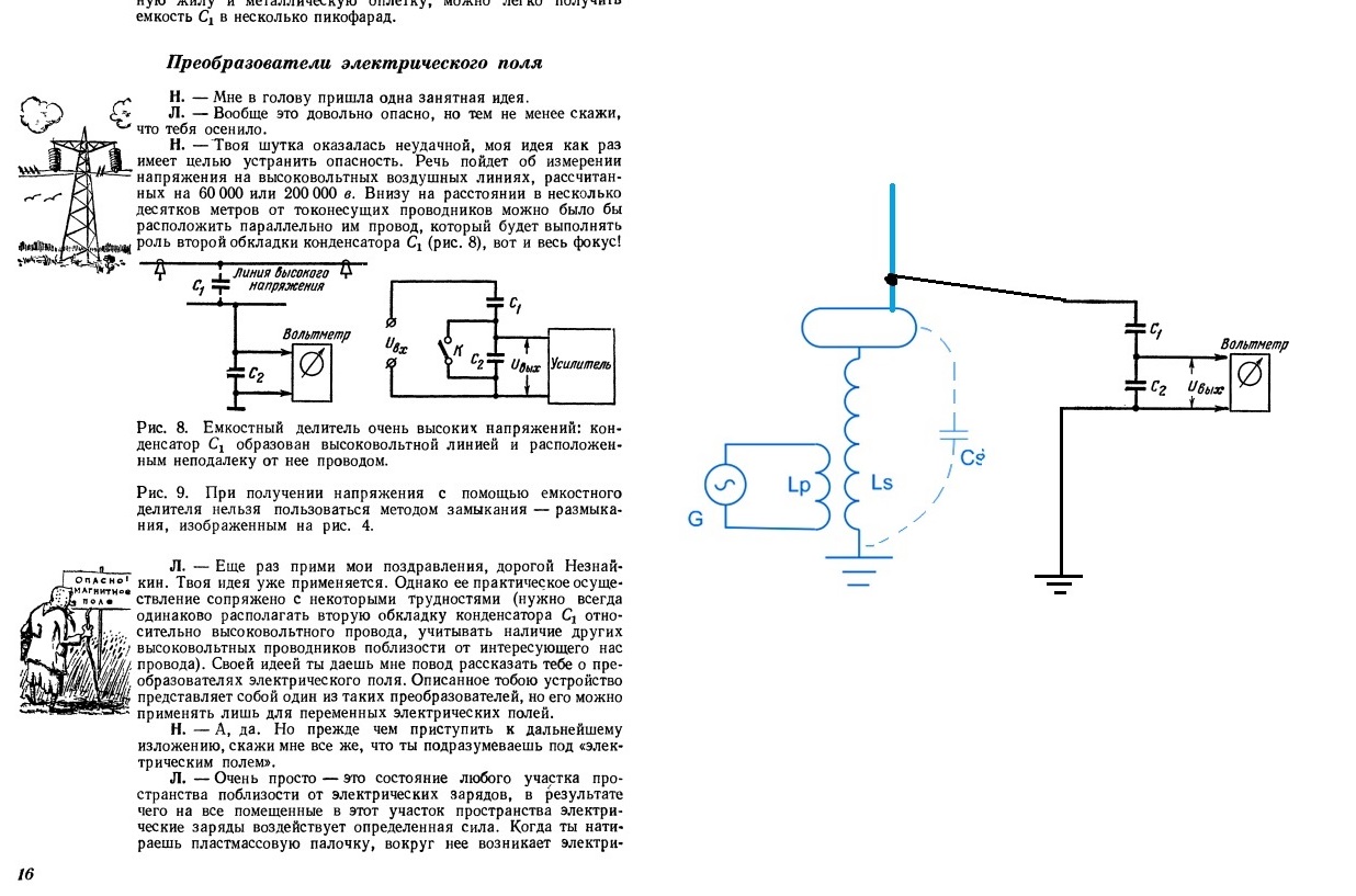

Задумал я тут померить сигнал на высоковольтной обмотке Теслы.
Напряжение нехилое, враз все приборы вынесет. В книге "Электроника - нет ничего проще" нашел, как меряют напряжение на ЛЭПах. Включают емкостной делитель из конденсаторов очень малой емкости между высоковольтным проводом и землей, или натягивают рядом с проводом еще один провод-обкладку.
Как думаете, подойдут ли эти методы для Теслы? Не вызовет ли процесс измерения сбой генерации: все-таки вносим в схему посторонние элементы.

Ну, как напрямую померить не подскажу, не пробовал.
Но по идее, ничего сверхестественного на выходе не должно быть, ибо вторичная обмотка — это серия LC контуров.
За L выступает виток, а за C межвитковая емкость. Т.е. штука эта накачивается, форма сигнала у неё — синусоида.
Если измерять не напрямую — это можно сделать просто повесив щуп за метр-полтора от катушки.
Осциллограф легко ловит наводку, таким образом обычно смотрят частоту, на которой запустилась катушка.

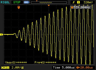

Да, я же обещал осциллогарммки наводок скинуть.
Вот так растет напряжение во вторичке, т.е. типичная накачка контура:

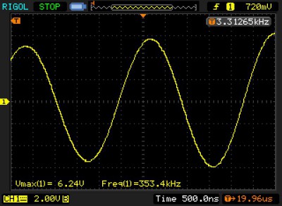

Если приблизить — удобно смотреть на какой частоте запустилась Тесла, в данном случае 353 кГц.
Раньше для этого дела на ST2 стоял специальный счетчик, но на деле он практически не требуется, если есть осциллограф.
Снимаются такие осциллограммки просто лежащим за метр-полтора щупом, замыкать не нужно:
