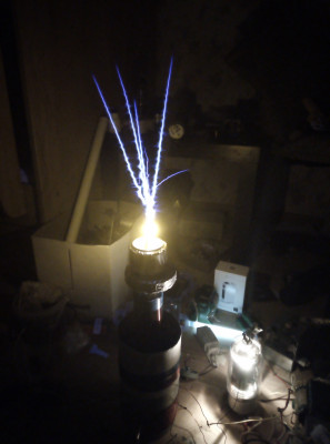

Решил выложить свою ЛКТ и тут.
В питании китаймот + шифтер 1.8 мкф
В контуре к15у-1 на 15кв 470 пф, Первичка 45 витков 1мм проводом. Резонанс на 33 витке. ОС 22 витка. Гридлик параллельный, 4700пф квиша, 2.2 кОм резистор и дроссель от ЛДС. Стример 28-32 см. В ближайшее время будет сделал тиратронный прерыватель на тиратроне тг1-2/8.

прерыватель это интересно,будем ждать!
