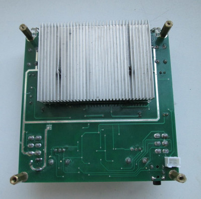

Здравствуйте. Помогите опознать устройство.
krjukovv
Posts: 14
Joined: 24 Apr 2020, 11:09
Re: Помогите опознать устройство
Post by krjukovv »
Судя по названию sstc плата вроде как и драйвер есть, т.к. есть регуляторы скорее всего и интер встроенный имеется , сзади Большой радиатор, под ним скорее всего полумост (Может и мост),

А можно поконкретнее. Где эта штука может быть установлена. А под радиатором действительно 2 полевика стоят.

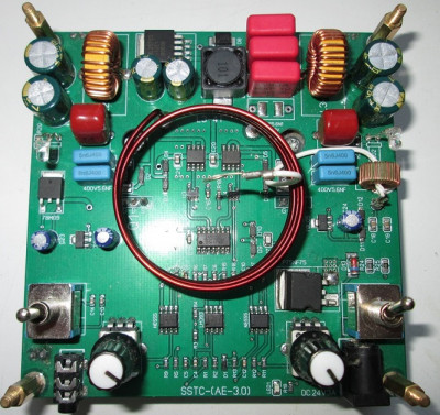

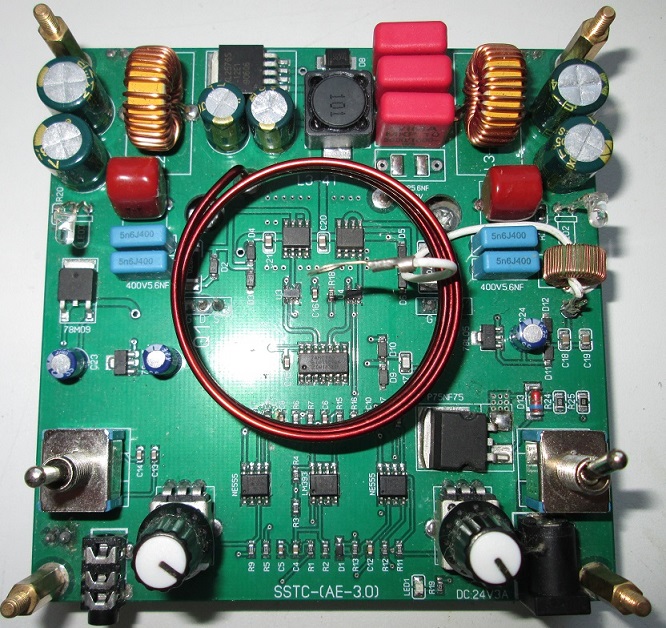

Гугел на расслабоне выдал ответ по запросу SSTC-(AE-3.0)
https://aliexpress.ru/item/4000271032832.html

Или это по фото кажется, или первичка ппц как близко к плате =)
anton_k66
Posts: 5
Joined: 12 Jul 2020, 06:20
Post by anton_k66 »
первичка примерно 1 см от платы
Тут проблема не сколько в близости платы, а в том что микросхемы прямо внутри контура – будут "жариться" как в индукционной грелке. ;)
Не знаю как, и работает ли вообще эта штука, но наводки там на логику колоссальные.
anton_k66
Posts: 5
Post by anton_k66 »
Из первого ответа видно, как эта штука работает.....Али..и т.д. Молнии сверкают..... Дядю Тесла, помним и чтем.
Я , честно сказать в этой области чайник (как то больше по УНЧ, видео, Прошивки тлф и т.д.)...Непонятно просто как померить первичку, и как рассчитать данные вторичной цепи трансформатора.
Дал ему начальные 24 В ...входящий полевик греется.... Видимо , без нагрузки вторичкой, эта штука не работает.
