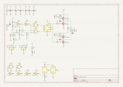

Диодная вилка с конденсатором по входу, далее триггер Шмидта 74HC14 и элементы И для работы с прерывателем 74HC132,
далее сигнал идет на драйвер IR4427 умощненный парами p/n полевиков IRF540/IRF9540, гальваническая развязка на GDT (колечко EPCOS вроде N87, точно не помню).
схему прилагаю
В некоторых неожиданных местах стоят резисторы, не пугайтесь, это разъемы

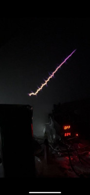

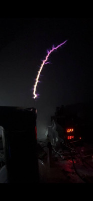

Результаты
Получаю красивые мечевидные стримеры до 20 см, но только при подключении внешнего генератора (есть в моем осциллографе), выставляю на нем около 410 kHz и тогда красота и глаз радуется, а если подключить обратную связь то генерация видимо происходит на гармонике с меньшей частотой и стриммер - жалкие 8-10 см, пробовал и антенну и ТТ, но не помогает, как можно решить эту проблему? Кстати в таком режиме стример норовит ударить в середину катушки.

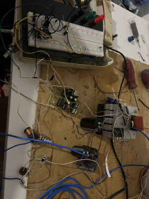

Разобраться с автогенерацией, собрать мост и запихнуть все в корпус (может быть сделаю стаккато контроллер, но надо ли?)
В данный момент все размазано тонким слоем по столу и прерыватель собран на макетке

В общем немного не так, автоген заводится на частоте около 1 MHz
Dredd
Сообщения: 8
Сообщение Dredd » 30 июл 2022, 15:57
Кое как выявил причину, она оказалась в фазировке, странно, что при неправильной фазировке стримеры были относительно большие (наводит на мысли, что дело в задержках схемы управления), в общем после этого длина особо не изменилась, может пару сантиметров прибавилось. Идем дальше: измерил задержку схемы, это ппц 440 нс, четверть периода, не мудрено, что я не вижу больших стримеров, теперь вопрос, как скомпенсировать задержку?
