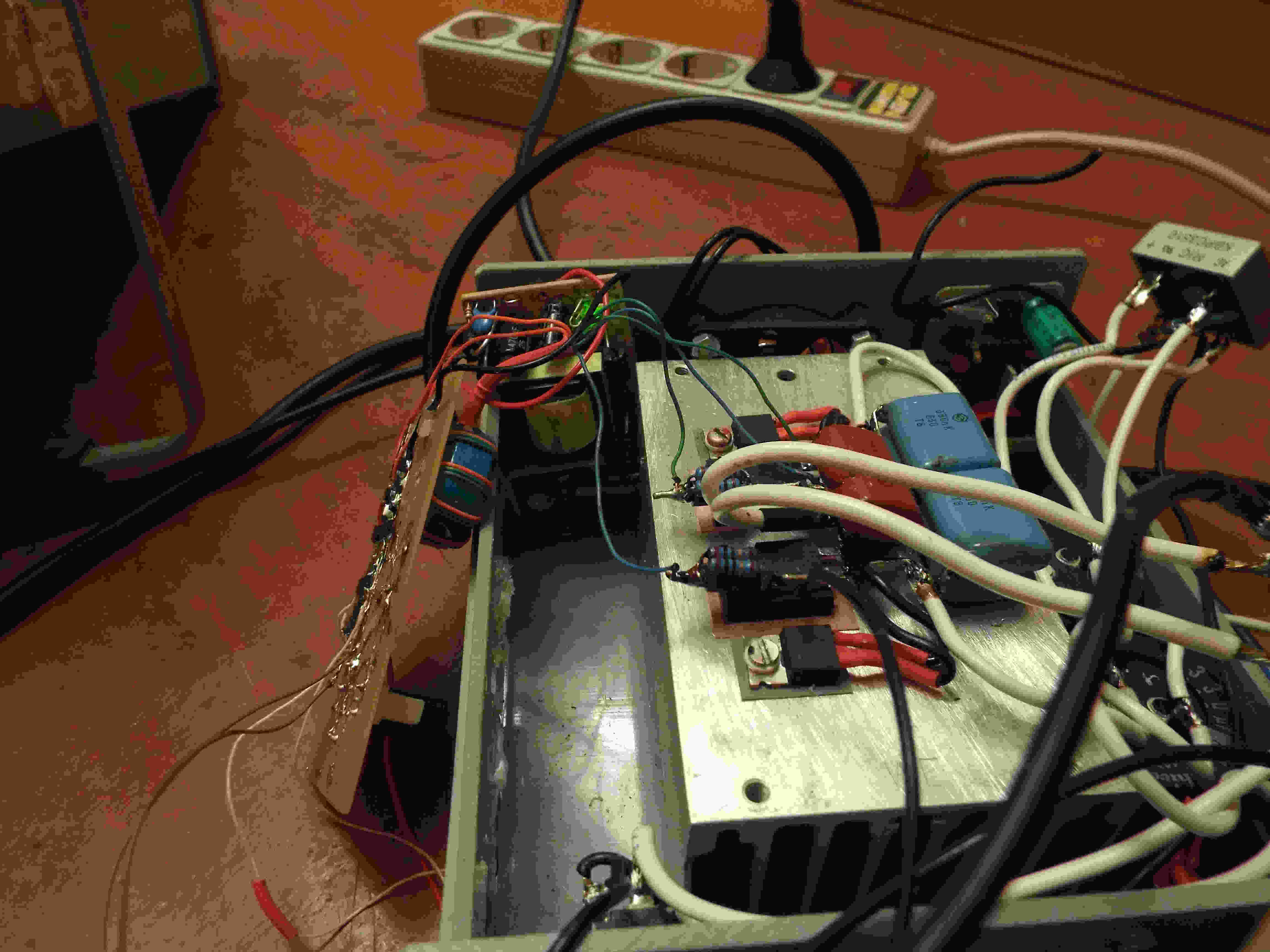

Собственно собрал еще один полумост. Более нормальный корпус и монтаж, но и тут без косяков не обошлось. Все настраивал без тора и было все отлично. Через ключи токи не большие и стример пыщает нормально. Решил одеть тор. и ток вырос так что пипец. При 60В ток уже уходил за 13А (через ключи конечно-же). Когда пускал первый раз с тором не подумал ток посмотреть и ключи сразу бомбанули. Дела все как и раньше не каких новых штукенций. на затворах нормальные сигналы. что странно раньше уже делал с этой вторичкой сс-ку и с теми-же деталями (кроме БП) и все прекрасно работало хоть с тором хоть без него. Даже с высоким Ксв было все отлично, а сейчас адцкий пипец. Были подозрения но ОС но любые танцы с бубном вокруг нее не помогали и не решали проблему. (Пока писал пост понял что надо попробовать антенку! :) попозже попробую)
У кого-нибудь есть идеи как это исправить?

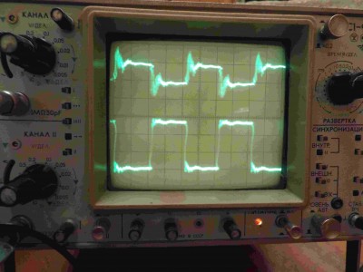

Итоги отсмотра осцилом того что происходит. Осцилогарммы ниже. Верхнее затвор нижнее первичка. 0.5 мкС на деление.
Итого:
Похоже что гдт ловит кучу наводок от КТ. ( Пробовал разные щупы результат один - борода)
Частота работы Кт близка к 500 кГц когда по расчетам должно быть около 300 кГц. (300х110мм, провод 0.28)
Вероятно врет сам осцил надо будет его проверить. Ну и антенку надо будет попробовать а-то забыл как-то, но не думаю что будут изменения.
Осцил не врет но не так сильно.
