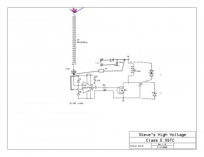

Сейчас при 170в на латре амплитуда на стоке доходит до 800В,
теоретически если поднять до 220 на стоке должно быть около 1050 что еще укладывается в допустимые 1200. (FGA25N120)
Всё бы хорошо - пока не попробовал ловить разряд отверткой или руками, - осцилл показывает выбросы под 2Кв (при 80 на латре), транзистор почему-то жив но врятли ему хорошо.
В связи с этим несколько вопросов,
1. Что происходит в первичной цепи при разряде вторички на предмет ?
2. Как защитить ключ ? Нарисовал два варианта подключения супрессоров (сейчас вообще без них) Какой вариант предпочтительнее или может что-то еще ? Варисторы ?
Сообщение iEugene0x7CA » 09 авг 2015, 13:37
Iridium писал(а):Здравствуйте, делаю похожую схему только без PLL, и мечтаю о сетевом питании =)
Ух и схемка. :)
На самом деле, все эти однотранзисторные решения не смотря на визуальную простоту принесут лишь тонну геморроя и рано или поздно всё равно заставят смотреть в сторону более удачных топологий.
Если хочется собрать именно однотранзисторную схему, из спортивного интереса или не знаю... То на эту тему в своё время была написана не плохая статейка:
http://tqfp.org/tesla/kacher-rabota-nad-oshibkami.html
Но а если просто хочется собрать что-то хорошее, и что главное — сетевое, то конечно, не могу посоветовать ничего другого, кроме как сразу переходить на полумостовую топологию с GDT.
Самой известной вступительной схемкой является Mini SSTC: http://www.stevehv.4hv.org/SSTC5.htm
В ней много чего не так, но она почти у всех работает с первого раза и что главное — в ней есть что совершенствовать. Я бы сразу собирал именно её. ;)
Iridium
Сообщения: 2
Сообщение Iridium » 09 авг 2015, 20:11
Хочется всетаки однотранзисторную. Точнее главным фактором является компактность силовой(и всей конструкции в целом)
Статью читал, отчасти и она сподвигла поставить УЦЦшку а не изголяться с известной схемой сетевого качера с дросселем)
И вот по поводу снабберов, вместо той хитроумной цепочки в статье (С1 L1 D6) я использую кап для Е-класса, но он явно не защищает от выбросов связанных с ловлей стриммера.
Поэтому, если уточнять вопрос, - как защитить ключ в режиме ловли стриммеров (хотя бы кратковременно) при том что силовая работает в Е классе ?
Последнее впрочем не обязательно, просто кап для е класса выходит гораздо компактнее того дросселя.
(а компактность важна)
Сообщение Qic » 09 авг 2015, 23:27
Завести ОС с первички чтобы емкостное смещение частоты стримера не приводило к срыву устойчивого режима работы класса-Е в результате которого происходит перестройка и выброс. ИМХО.
