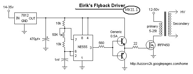

Ну тогда рекомендую сделать полумостовую SSTC с оптодровами. Причем лучше даже сделать вторичку с тором и корпусом/основанием чтобы можно было спокойно заниматься отладкой на готовой конструкции. Сделать ССку, простую полумостовую с задающим генератором с простым прерывателем на ne555. Потом добавить трансформаторную ОС, триггерный переключатель, прерыватель на avr с миди. Потом можно сделать мост и ММС и наконец перейти на DRSSTC.
Qic писал(а):Ну тогда рекомендую сделать полумостовую SSTC с оптодровами. Причем лучше даже сделать вторичку с тором и корпусом/основанием чтобы можно было спокойно заниматься отладкой на готовой конструкции. Сделать ССку, простую полумостовую с задающим генератором с простым прерывателем на ne555. Потом добавить трансформаторную ОС, триггерный переключатель, прерыватель на avr с миди. Потом можно сделать мост и ММС и наконец перейти на DRSSTC.
Что-то ты круто загнул, я где-то два года хреначил перед тем, как собрать первую DRSSTC.
Ну, автор, тогда начинай тогда с малого. Покупай макетку и собирай всякие мигалки на логике, качеры, драйвера строчников и т.д.
Начать предлагаю с классики, драйвер строчника на NE555.
