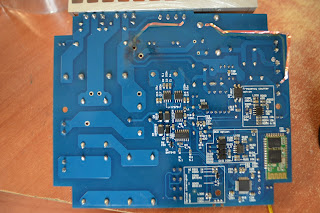

Сообщение aptem91 » 11 июн 2015, 18:59
Перевернул схему а там вот
http://2.bp.blogspot.com/--ZoXt2mBeqk/V ... C_0087.JPG
Тут лучше видно http://volt-amp.blogspot.ru
Мне прост дорожку новую припаять ?

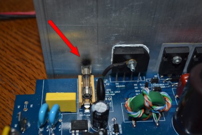

Сообщение BSVi » 12 июн 2015, 00:02
Эм, я лично в замешательстве. Как такое сделать можно было - не понятно. Но более не понятно, почему не выгорел предохранитель, а сгорела дорожка. Но раз сгорела дорожка, то наверянка вылетело что-то еще. Нужно проверить силовые транзисторы и диодный мост. А можно фотку самой катушки?
Сообщение BSVi » 12 июн 2015, 00:36
Посмотрели мы фотку внимательно. Сгорела дорожка которой подключается земля к радиатору. И тут есть два варианта. Либо на земле была фаза и радиатор к чему-то был плислонен. Либо радиатор был согнут так, что прикаслася к ножками транзисторов.
Сообщение iEugene0x7CA » 12 июн 2015, 12:08
Действительно, похоже, что были перепутаны терминалы фазы и земли, после чего радиатор так или иначе был закорочен с минусом питания полумоста.
В таком случае ток как раз течёт в обход предохранителя, через диодный мост. :?
В любом случае, нужно оценить ущерб, составлять который в первую очередь могут диодный мост и IGBT.
В идеале бы все 3 детальки выпаять и проверить отдельно, однако, если платка работала, то достаточно будет просто заменить выгоревшие дорожки проводами(в идеале 1 мм^2, не меньше) и запустить.
Пока лучше без заземления, платка отлично работает и без него, дабы избежать повторения проблемы.
И да, фотографии платки с обеих сторон вместе с катушкой были бы полезны.

Сообщение aptem91 » 12 июн 2015, 13:45
Я кажись понял что произошло
Вообщем купил я тугие разъёмы одевая сломал одно ушко (На фото видно какого ушка нету) и подпаялся с низу платы и возможно там фаза каким то образом через изоляцию дорожки попала на дорожку с землёй.
И на вторичке есть маленький косяк пол витка малость выпирает
http://volt-amp.blogspot.ru/ тут фотки
Сообщение iEugene0x7CA » 12 июн 2015, 20:27
Ну, судя по одной из фоток всё гораздо менее прозаично, нежели слагали теоретики. Кто-то закоротил предохранителем фазу на радиатор, уж не знаю как. ;)
В любом случае нужно что-то делать. Соединяй выгоревшие дорожки и запускай теслу, обязательно с предохранителем. От результатов уже будем отталкиваться.
aptem91
Сообщения: 29
Сообщение aptem91 » 12 июн 2015, 21:38
Это у меня 2й предохранитель так погиб
