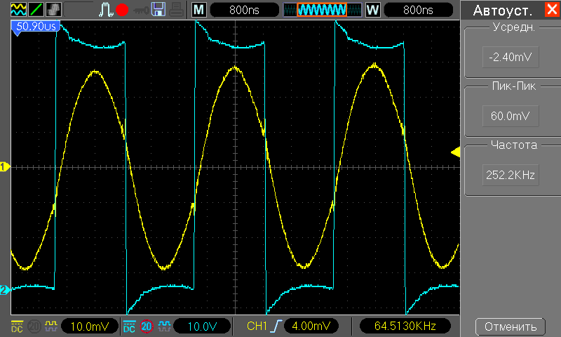

Привет всем, даже не знаю на сколько это является "проблемой" SimpleDriver", скорее не проблема, а вопрос, но тема вроде самая подходящая.
Итак, занялся я доделыванием своей катушки двухлетней давности, состоящей из SimpleInterrupter v1.1 - SimpleDriver v1.0 - мост на сдвоенных P50B60. Разобрался с прерывателем и полностью заменил мост на такой же как был (оказалось, что при последнем включении сгорела половина транзисторов). Но суть в том, что два года назад это все работало весьма прилично на сетевом напряжении.
Собственно в чем мой вопрос. Сейчас катушка запускается. При питании 50...80 В на силовой имеется стример в несколько сантиметров, SimpleInterrupter, опять же, работает прекрасно. Но не получается настроить корректор фазы. Грубо говоря, катушка работает только в крайнем положении подстроечника R10 (когда сопротивление резистора минимально) плюс поворот на несколько градусов. Если дальше крутить R10 (бОльшая часть шкалы), работа катушки пропадает - на осциллографе падает частота сигналов с трансформатора тока и с силовой и меняется их форма. Соответственно, подстройка фазы по факту отсутствует.
В прошлый раз у меня не работала катушка из за конденсатора С1, тогда по совету Сергея установка его в 220 пФ помогла. Сейчас перебор различных номиналов результатов не дал. Да и без этого конденсатора в 220 пФ работает точно также, как и с ним.
Пробовал также менять индуктивность дросселя L1. Два года назад стоял на 150 мкГн и с ним прекрасно все работало. Сейчас при увеличении его индуктивности (в итоге поставил около 700 мкГн) чуть расширился возможный угол поворота подстроечника R10, при котором катушка еще работает, но для корректировки фазы этого не достаточно (почти ничего не меняется).
В общем, мой вопрос в том что можно сделать с этим корректором фазы, чтобы он нормально работал.
Чтобы было понимание, прикладываю осциллограмму того что сейчас творится на выходе одного из транзисторов моста и на нагруженном на резистор дополнительном трансформаторе тока. Выглядит вроде и не так уж плохо, но нужно как раз таки подкорректировать фазу. Плюс если растянуть шкалу, то осциллограф показывает жуткий звон в момент переключения транзисторов на графике с трансформатора тока.

Компаратор навернуться не мог, иначе опережения небыло бы. Да и вообще, ничего бы не работало. Тоесть, проблемы только в R13, C23, или их подключениях. Можете показать осциллограммы на C23 в разных положениях R13 ?
C23 и R13 в корректоре фазы - это в версии SimpleDriver v2.
У меня SimpleDriver v1.0. Куда у него ткнуть осциллографом?
Ну, судя по тому, что опережение слишком большое, у резистора в LR цепочке слишком маленькое сопротивление. Возможно, R14 слишком маленький стоит.

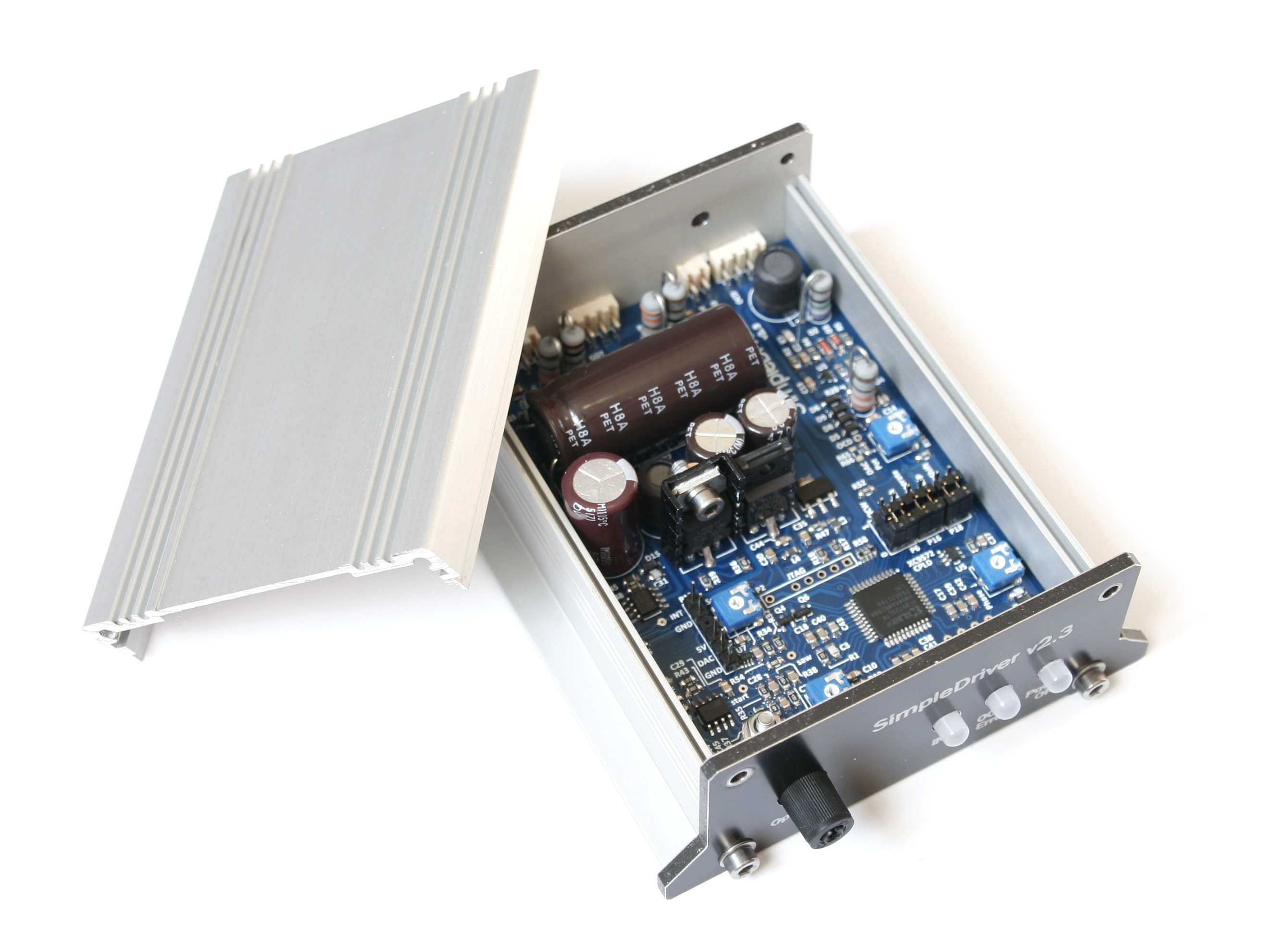

Sergey Mihaylovich писал(а)::idea: Всем привет, вопрос про экранирование SD, чем можно сделать? И вопрос про заземление, у меня нету дома земли в разетках, а штырь в землю я закапывать не хочу. Хочу землю через конденсаторы сделать, пойдёт?
Приветствую на форумчике!
С экранированием в SD просто — оно уже как пол года идёт в комплекте с драйвером в виде кастомного корпусчика.
Без корпуса можно сделать экранирование следующими способами:
1. Купить большую жестяную банку кофе, содержимое высыпать, после чего из банки ножницами по металлу в начале сделать лист жести,
а из него уже вырезать складывающуюся коробочку. Укрепить её можно пропаяв припоем по торцам изнутри;
2. Такой же способ как и первый, но коробочку "спаять" из кусочков фольгированного текстолита — этот метод популярен среди RF-товарищей;
3. Юзать любой контейнер, предварительно обклеив его алюминиевым скотчем, но в данном методе есть проблема — алюминий не паяется, и рвётся.
Наджёно подключить к нему землю может быть определённым напрягом.
Да, без экрана SD пускать не стоит, т.к. возможен выход её из строя из-за наводок. В других платках компоненты находятся снизу и экранируются земляным полигоном на верхнем слое,
здесь же такой фичи нет и без металл. коробочки работа платки не подразумевалась.
Насчёт земли, тут зависит от размера установки. Если она 2-метровая, то конденсаторов не хватит.
Если размером с ST3, то можно и через конденсаторы, но это всё равно официально не рекомендовано.
