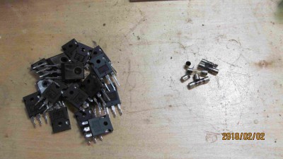

Работает, но недолго. Транзисторы AUIRGP50B60PD1, перегреваются, 2-3 градуса в секунду нагрев, пирометром измерял, секунд 40 работает и конец... И это без полифонии и с принудительным охлаждением. Силовая заменена полностью, кроме конденсаторов контура. Мистика...

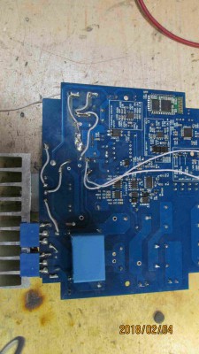

Померил сигнал на затворе и на входе гдт, хрень какая-то, неудивительно, что ключи выносит. Буду смотреть дальше транзисторы раскачки гдт, ucc и их обвязку...

Замеры сделаны без подачи напряжения на силовую часть... Фото кладбища...

На выходе одного канала ucc относительно минуса питания прямоугольник четкий, на другом канале ничего нет, без подачи напряжения на силовую часть...

Сообщение Vanyayak » 05 фев 2018, 20:47
убрать питание с силовой
смотреть сигналы по максимуму
до UCC37324, а так же после неё, если там нормально - после моста фетов, далее на затворах
Сигналы стоит смотреть как с силовыми ключами так и без них
Проверить 74AC02D
Больше осциллограмм, здесь кроме создателей профи-медиумов нет, что-б сходу сказать где проблема.
Проверить 9V линию после импульсника

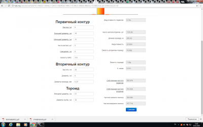

А сколько витков на первичке
Сообщение savol » 05 фев 2018, 23:12
все увидел !,делай 8 витков и подгоняй по проге ммс- у тебя в космосе коэфициент связи!
Сообщение savol » 05 фев 2018, 23:15
в даташите ясно ж написано на транзисторы какую лучше индуктивность они держат-это и есть коэфициент связи, в идиале для такой частоты я делал 10 витков и ммс 10-11 нани ключи 20н60а4д

а причем здесь индуктивности из даташита-там только приведены параметры,при которых проводились измерения. к.с. влияет на индуктивность ,но не сильно.и 0.15 вполне подходит для ДРок.
