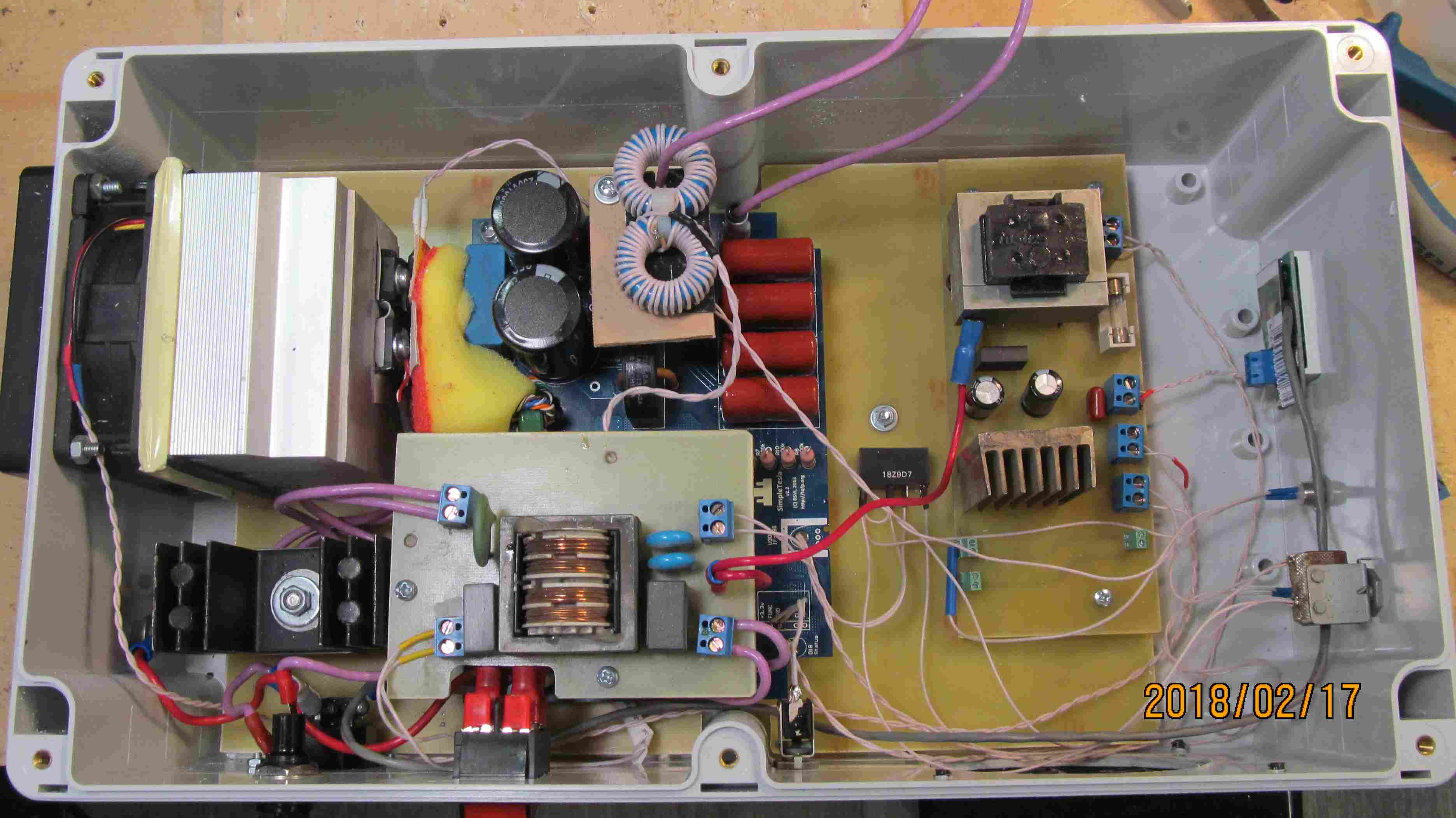

Процесс запихивания в корпус закончен... Прокладки, кстати, растеклись, механического усилия не выдержали, поставил обычные. На пару минут хватает, до 70С.

Какой-то корпус... Слишком прямоугольный.Sib wrote:Процесс запихивания в корпус закончен... Прокладки, кстати, растеклись, механического усилия не выдержали, поставил обычные. На пару минут хватает, до 70С.
Мне кажется можно упаковать во что-нибудь более приличное, если не сделать прямо свой корпус, например как у нас с ST3 и ST SSTC.
Насчет прокладок, с керамическими будет отрабатывать под 10-15 минут, и это при игре полифонии в землю. Недавно выкладывал видео с тестом ST3: http://tqfp.org/forum/viewtopic.php?p=16693#p16693

Re: Проблемы с SimpleTesla
Корпус, однако, какой был... Зато за день все запихал, с изготовлением долгая песня и место есть для творчества, например собрать силовую часть, как в ST3, только с двумя парами ключей в параллель, заодно и напряжение на транзисторах раскачки гдт поднять, чтобы 1:1 намотать... Термозащита, собранная из термореле на 60С и триггера на релюхе, работает замечательно (закорачивает R9, R11 увеличил до 200 Ом)
видно по корпусу человек в электролаборатории при нии работал по тестам токомака-там в таких корпусах( на фото видел ) Теслы и Марксы стоять для генерации плазмы в ядре бублика!
