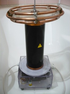

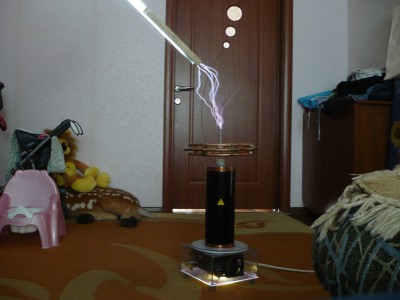

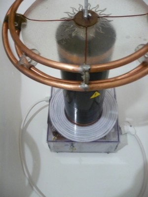

настраивал теслу drsstc и заметил одну особенность если при включении теслы в сеть 220в в течении 1 минуты не подконетить si и не сделать пробный пуск интераптером то происходит не понятный пробой и выбивает 16амперный автомат,ничего в тесле не сгорает ,перевключаю -все работает дальше.выход si дает какойто цифровой срач в диапозоне -0,4-06вольт пока не подконетился,только подконечиваюсь срач уходит в ноль,как примерно боротся ?подскажите пожалуйста!

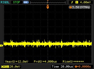

Ткнул осциллом в лежавшую у меня платку — на выходе шум 30 мВ максимум:
R4 по дефолту не должен быть установлен. R6 лучше оставить 1k.

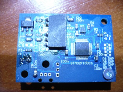

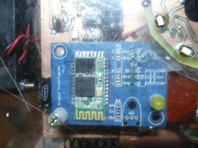

фотки SI
Re: Цифровой шум SimpleInterrupter
R6 на месте. А есть осциллограмма того, что там происходит?

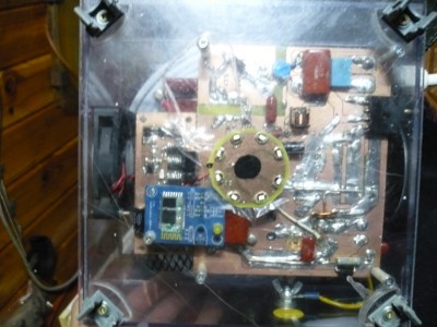

Post by savol »
проблема была не в цифровом шуме!,а в фильтре питания 220в- близко расположены переменка с минусом постоянки( 0.5 заливка пустых областей)отсюда и срач шел,поменял входной кондер фильтра с 100нан на 2.2мкф630в и поставил варистор на вход фильтра 220в 10d431

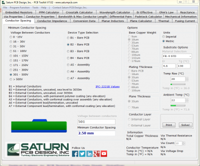

Так понимаю, что платки делаются пленочным фоторезистом(негативным), а так как лазерные принтера фигово печатают — жирный зазор не сделать.
Я бы пересмотрел способ производства платок: перейти на тот же аэрозольный фоторезист(позитивный) или начать заказывать с заводика.
Нынешний зазор никуда не годится, судя по калькуляторчику абсолютным минимумом является 2.5 мм, лучше больше:
Для себя кстати новую штуку кстати узнал, что минимальный спейсинг еще и от высоты над уровнем моря зависит.
Если пилить платку для высот >3000 метров — минимальный зазор увеличиться аж до 12 мм, так как там давление ниже и воздух пробивает жесче. :D
