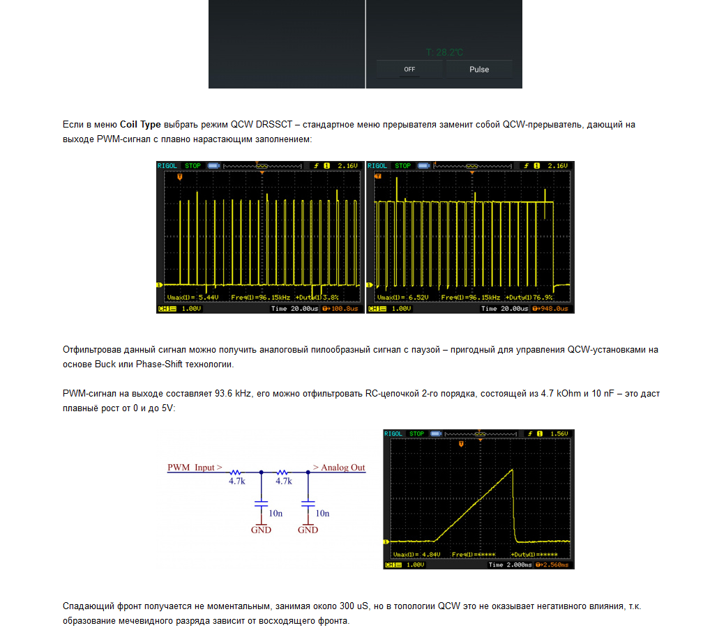

Немного расширил раздел касательно QCW-прерывателя, пара человек спрашивало вопросы, и признаться — он действительно был весьма скуден на практическую информацию.
Добавил осциллограммы ШИМ-пилы на выходе SI, как её можно отфильтровать для получения аналоговой пилы, ну и осциллограмму что получается в итоге. ;)
