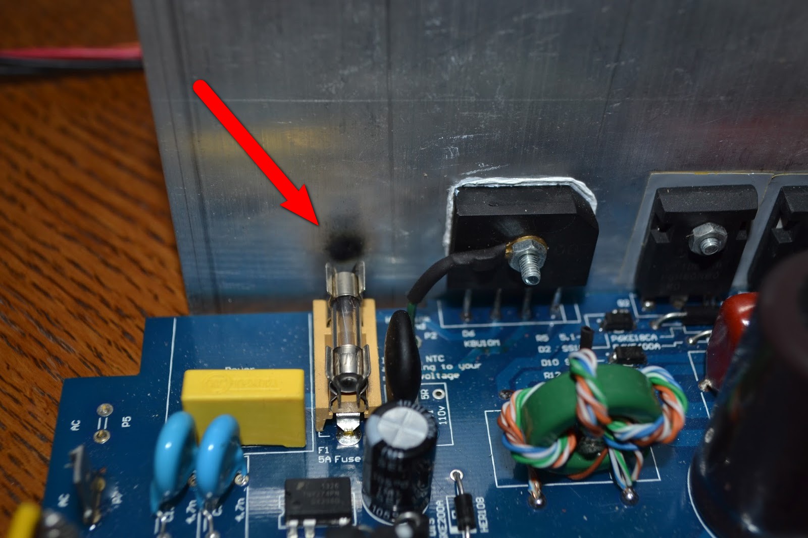

Перевернул схему а там вот
http://2.bp.blogspot.com/--ZoXt2mBeqk/V ... C_0087.JPG
Тут лучше видно http://volt-amp.blogspot.ru
Мне прост дорожку новую припаять ?
Сообщения: 3557
Сообщение BSVi » 12 июн 2015, 00:02
Эм, я лично в замешательстве. Как такое сделать можно было - не понятно. Но более не понятно, почему не выгорел предохранитель, а сгорела дорожка. Но раз сгорела дорожка, то наверянка вылетело что-то еще. Нужно проверить силовые транзисторы и диодный мост. А можно фотку самой катушки?
Сообщения: 3557
Сообщение BSVi » 12 июн 2015, 00:36
Посмотрели мы фотку внимательно. Сгорела дорожка которой подключается земля к радиатору. И тут есть два варианта. Либо на земле была фаза и радиатор к чему-то был плислонен. Либо радиатор был согнут так, что прикаслася к ножками транзисторов.
Сообщения: 1477
Сообщение iEugene0x7CA » 12 июн 2015, 12:08
Действительно, похоже, что были перепутаны терминалы фазы и земли, после чего радиатор так или иначе был закорочен с минусом питания полумоста.
В таком случае ток как раз течёт в обход предохранителя, через диодный мост. :?
В любом случае, нужно оценить ущерб, составлять который в первую очередь могут диодный мост и IGBT.
В идеале бы все 3 детальки выпаять и проверить отдельно, однако, если платка работала, то достаточно будет просто заменить выгоревшие дорожки проводами(в идеале 1 мм^2, не меньше) и запустить.
Пока лучше без заземления, платка отлично работает и без него, дабы избежать повторения проблемы.
И да, фотографии платки с обеих сторон вместе с катушкой были бы полезны.

Я кажись понял что произошло
Вообщем купил я тугие разъёмы одевая сломал одно ушко (На фото видно какого ушка нету) и подпаялся с низу платы и возможно там фаза каким то образом через изоляцию дорожки попала на дорожку с землёй.
И на вторичке есть маленький косяк пол витка малость выпирает
http://volt-amp.blogspot.ru/ тут фотки
Сообщения: 1477
Сообщение iEugene0x7CA » 12 июн 2015, 20:27
Ну, судя по одной из фоток всё гораздо менее прозаично, нежели слагали теоретики. Кто-то закоротил предохранителем фазу на радиатор, уж не знаю как. ;)
В любом случае нужно что-то делать. Соединяй выгоревшие дорожки и запускай теслу, обязательно с предохранителем. От результатов уже будем отталкиваться.

Сообщение aptem91 » 22 июн 2015, 08:15
Пропаял дорожки проводами теперь как только втыкаю в розетку разрывает предохранители
выкусил желтый провод с ним не взрывает а палит предохранитель тож только при включении в розетку
то есть она теперь чет перестала вообще включаться =(
Фотка пропайки все там же http://volt-amp.blogspot.ru
aptem91
Сообщения: 29
Сообщение aptem91 » 23 июн 2015, 14:42
igbt транзистор где он на плате ?
И у меня на четырёх лапом подобии транзистора на третей ножке изоляция отвалилась возможно там был большой ток.

Четырёхлапое подобие транзистора, это скорее всего диодный мост. Легко должен прозвониться мультиметром, даже не выпаивая его из схемы. Изоляция это кусок его корпуса? Если так, то скорее всего он пробит, поэтому предохранитель и выносит.

Вообщем сгорел диодный мост
Каким заменить?
У меня есть такие
KBPC5010 50А 1000В
kbl406 4А 600В
KBPC2510 25А 1000В
KBPC1010 10А 1000В
Сообщение Qic » 24 июн 2015, 16:49
Аналогичным по напряжению и току оригинальному. Или больше.
