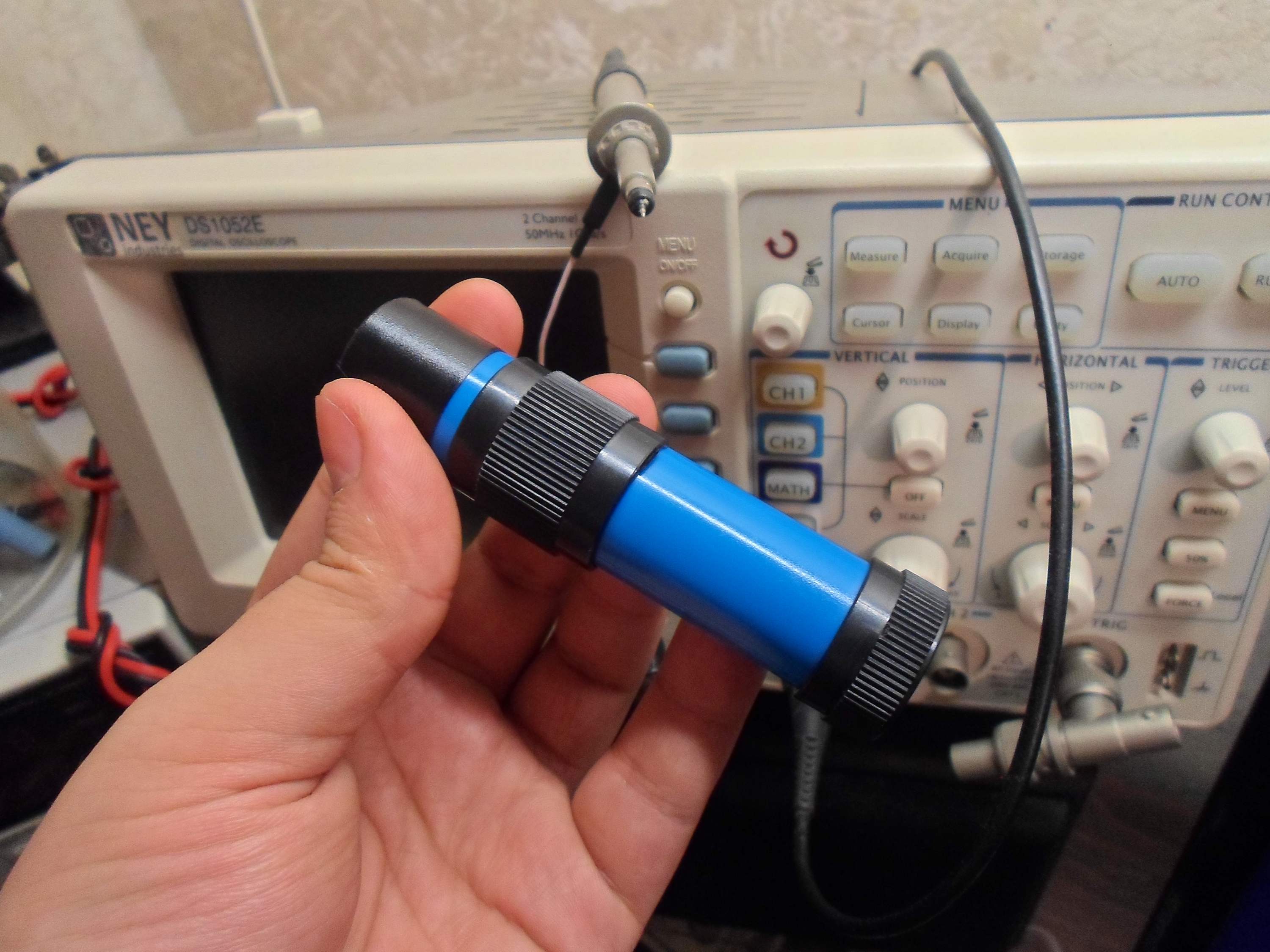

Закупил самый простенький спектроскоп и дифракционных решеток.
Первый выглядит как небольшая трубка с глазком, внутри у него щель/оптика/призма:
Если уткнуться вплотную в какой-нибудь источник света — можно увидеть из каких волн тот состоит.

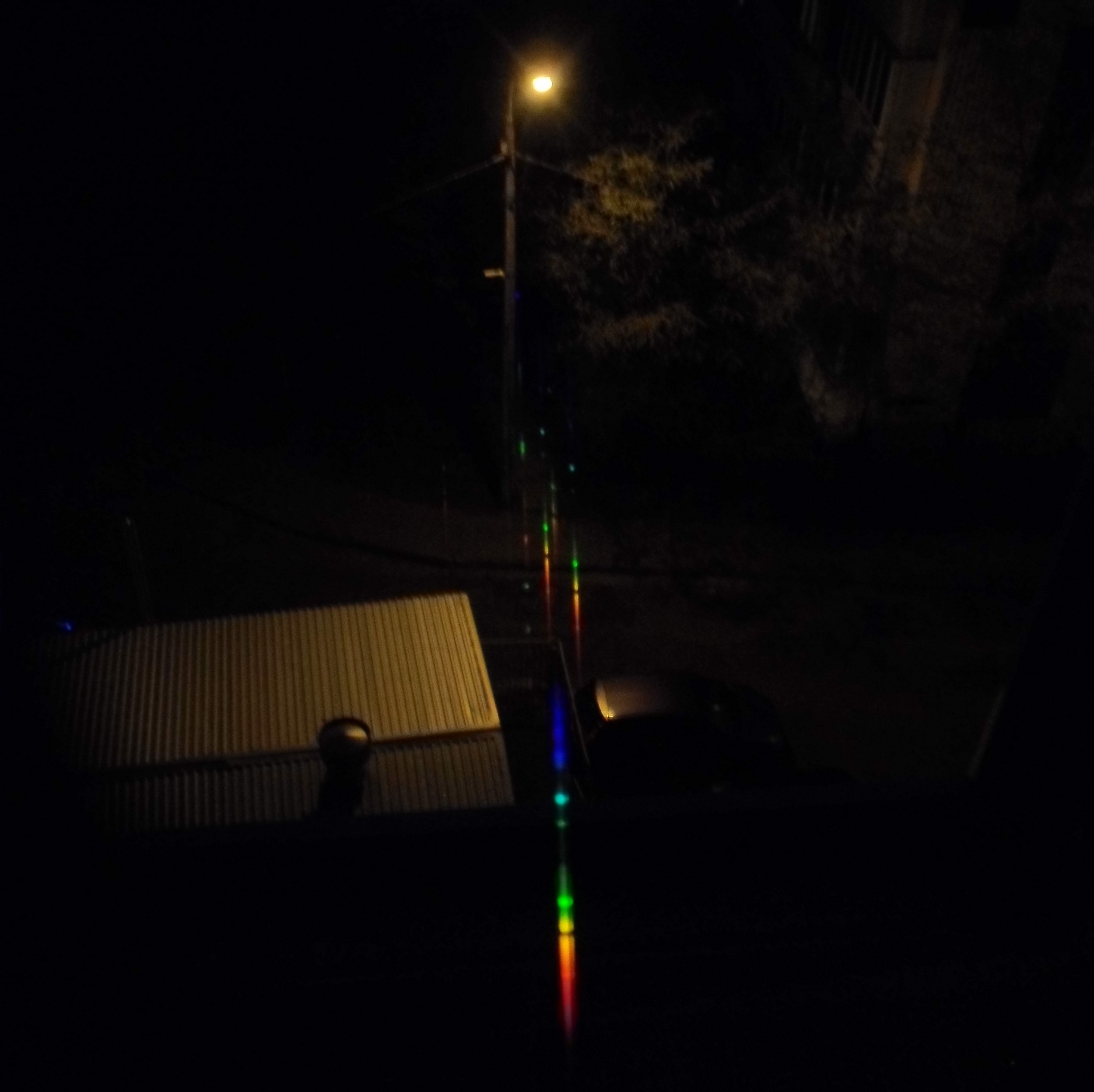

Вторая штука, дифракционные решетки — выглядят просто как прозрачные плёночки из майлара, но если взглянуть сквозь них(глазом, или камерой)...
То прямо как по волшебству, рядом с любыми источниками света сбоку отрисовывается их спектр. Пример, уличный фонарь с НЛВД(натриевой лампой высокго давления).
Главная фишка дифракционных решеток, и собственно зачем всё это дело надо — что при их помощи можно смотреть спектр удалённых объектов... И не только палить, в каких столбах какого типа лампочка вкручена.
При помощи телескопа можно словить свет звезды, находящейся от нас за много световых лет, и с балкона своего дома узнать из каких веществ она сделана. По моему это довольно круто.

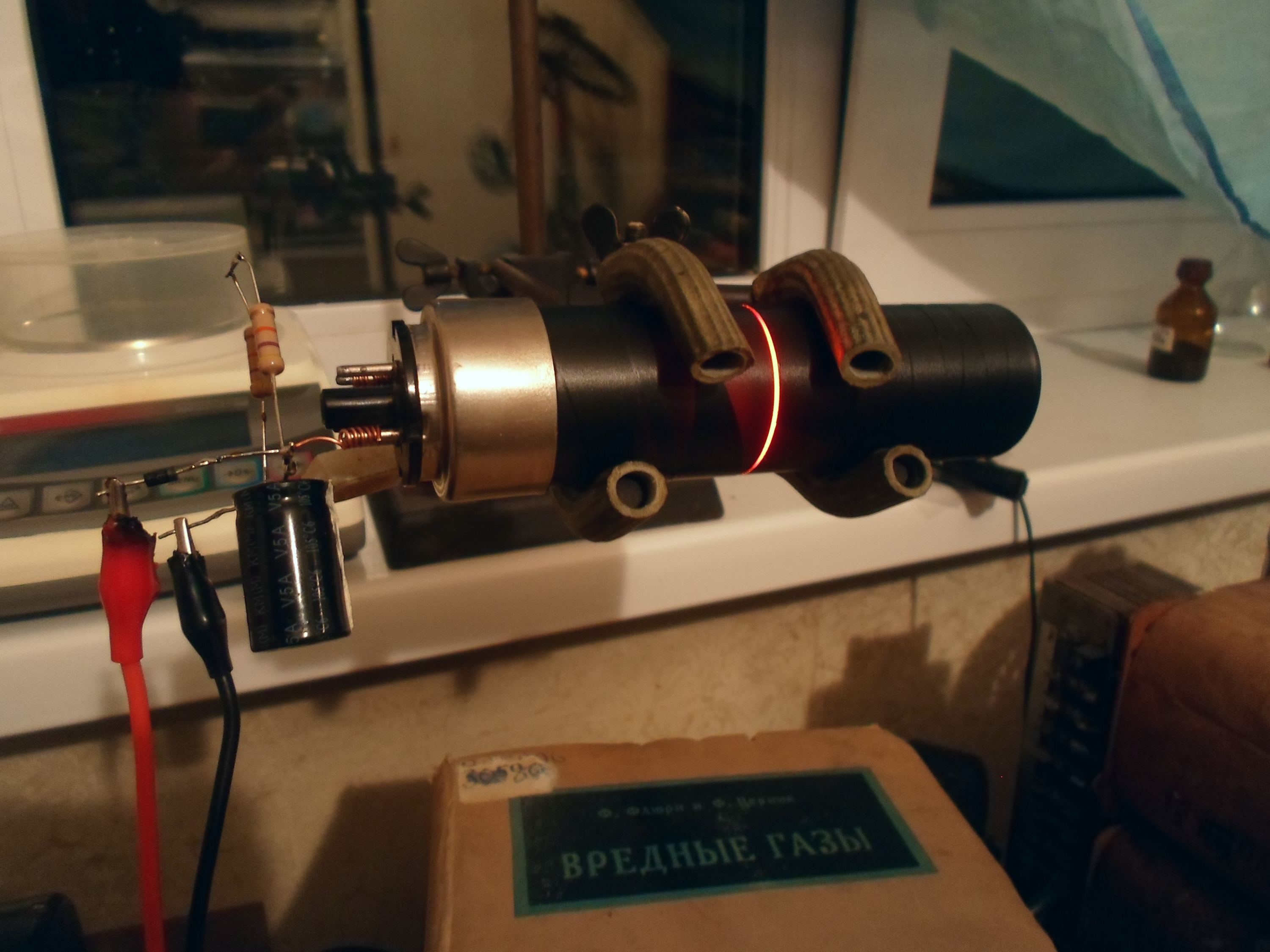

У меня например есть большая неонка, спектральная лампа ЛТ-2 — когда-то давно купленная чтобы засвечивать в полях Теслы.
Но оригинальное назначение у неё другое, именно предоставлять спектральные линии для калибровки спектроскопов — внутри в отличии от других неонок газ очень чистый.
Был некоторый геммор с правильным включением этой лампы — по ней практически нет информации в сети, так что разбираться приходилось наощуп.
Оказалось ей не только нужен импульс для зажигания, но и питаться она должна от постоянного тока с соблюдением полярности. При подаче переменки(я так питал изначально) — лампа отдавала фиолетовым, скорее всего спектром металла одного из электродов.

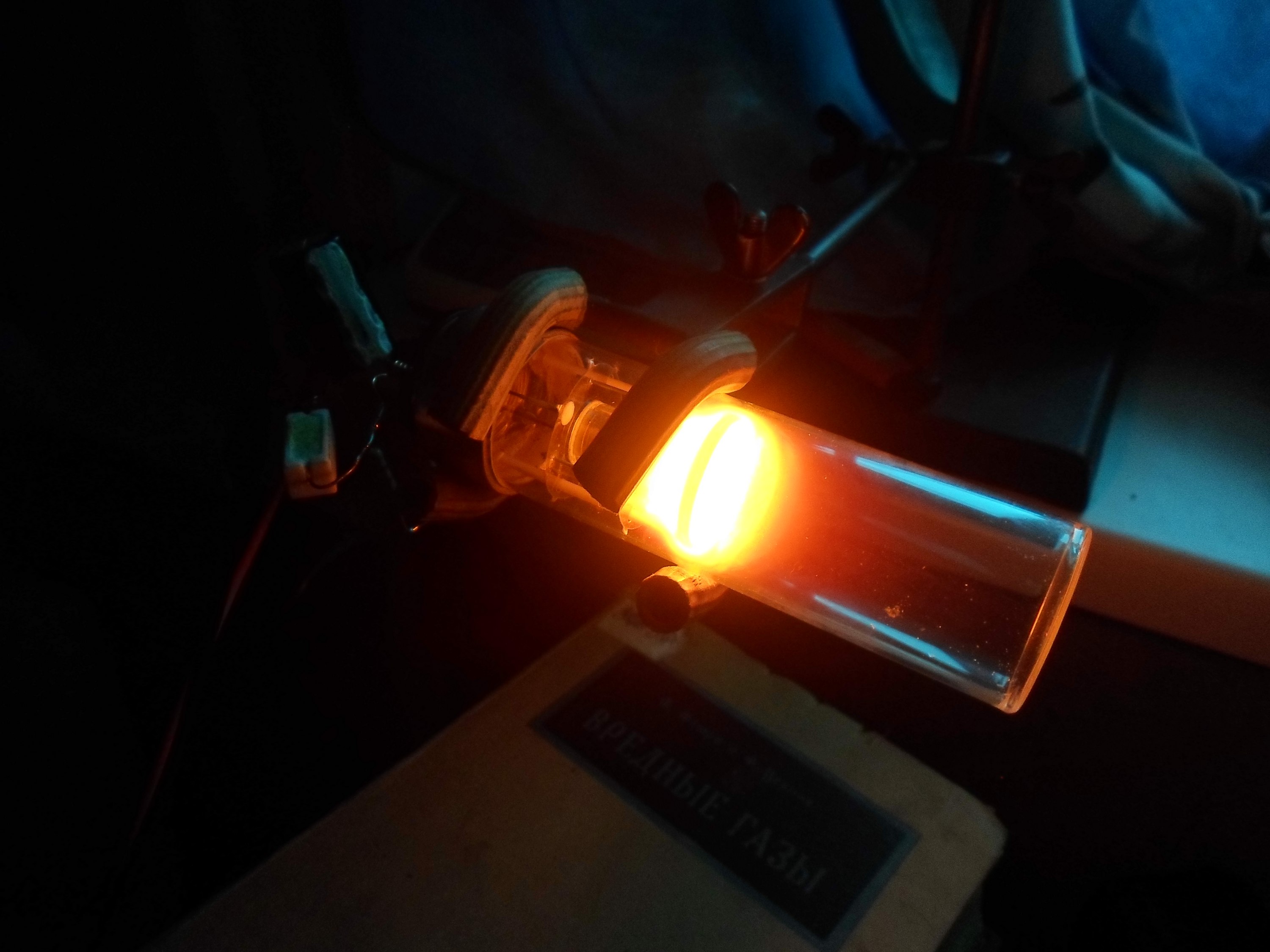

В любом случае, разобравшись — баллон лампы был обмотан изолентой, оставив лишь небольшую щёлку для прохождения света:

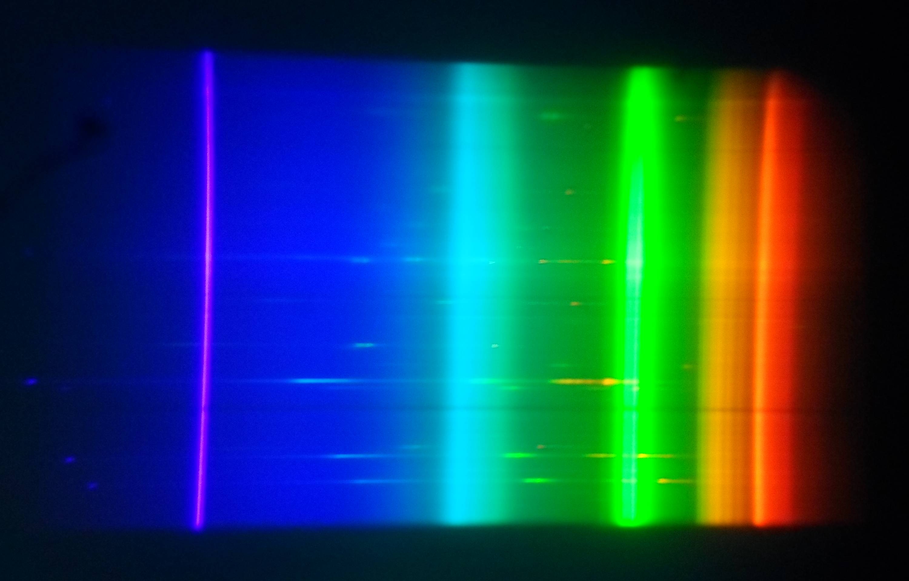

Фотографировал через дифракционную решетку, почти в темноте:

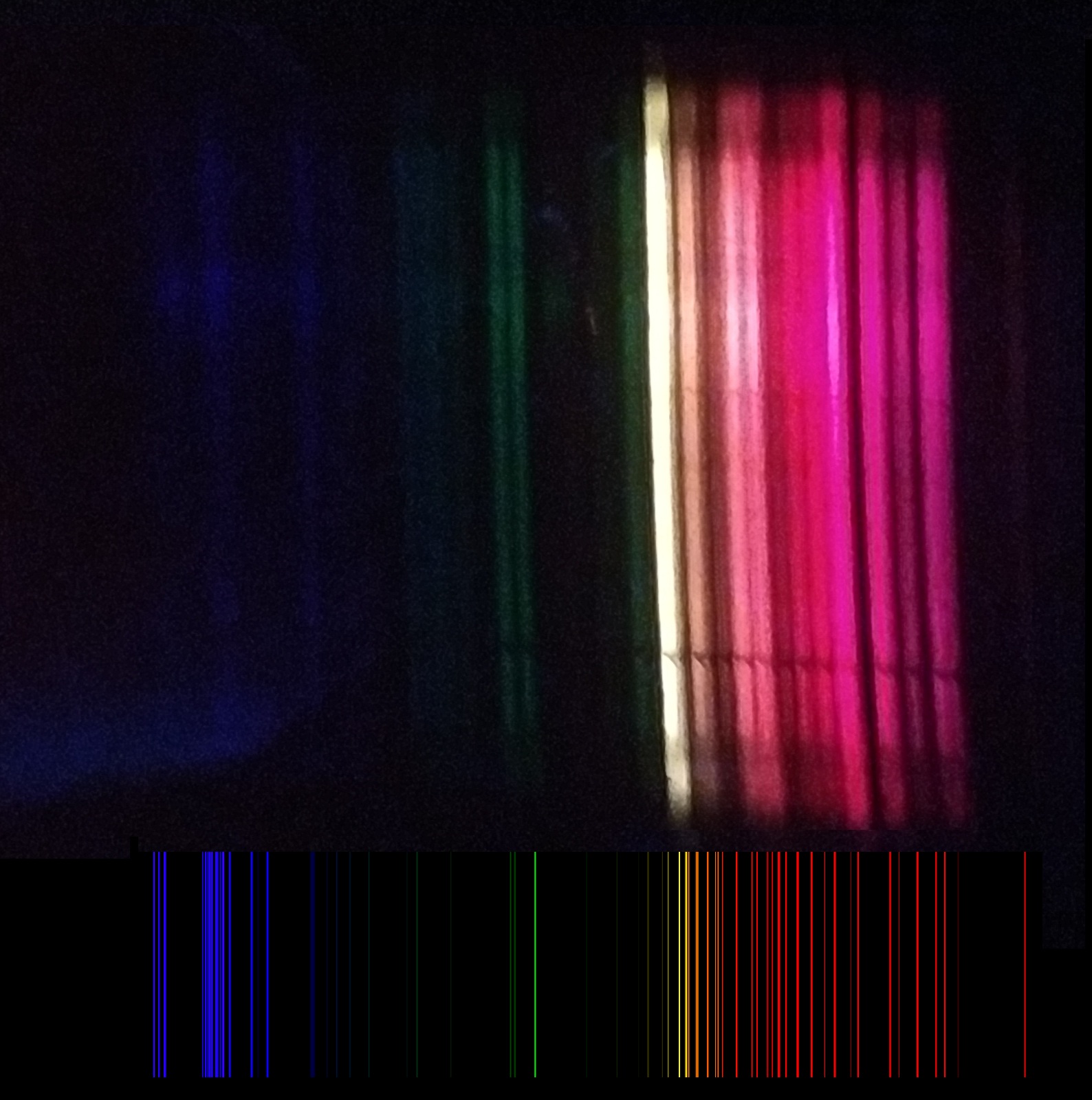

Ну и результат, сравниваем спектр лампы со спектром неона из литературы — да, действительно это он.
Даже есть мелкие тусклые линии, например красная самая справа, или синяя справа в синей области.
