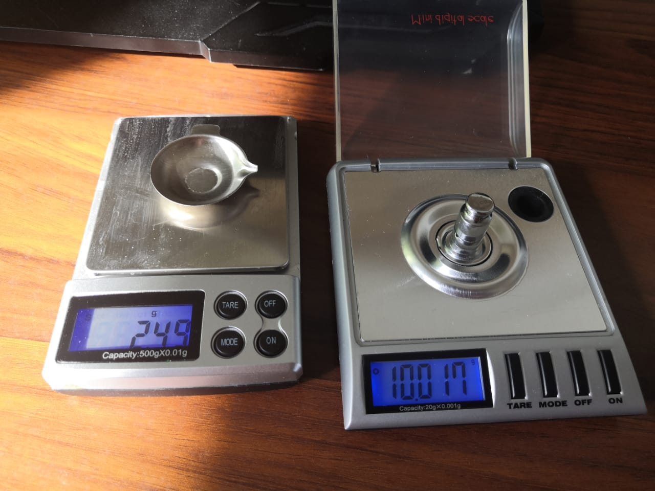

Недавно прикупил вот такую штуку: Axis BTU210.
Лаб. весы с индикацией вплоть до 0.001 грамма. ;)
Таки иногда и у планетарных кризисов есть плюсы — закрывался ломбард на соседней улице, и я очень удачно проходил рядом. :)
Ими по всей видимости взвешивали золото/серебро/платину.

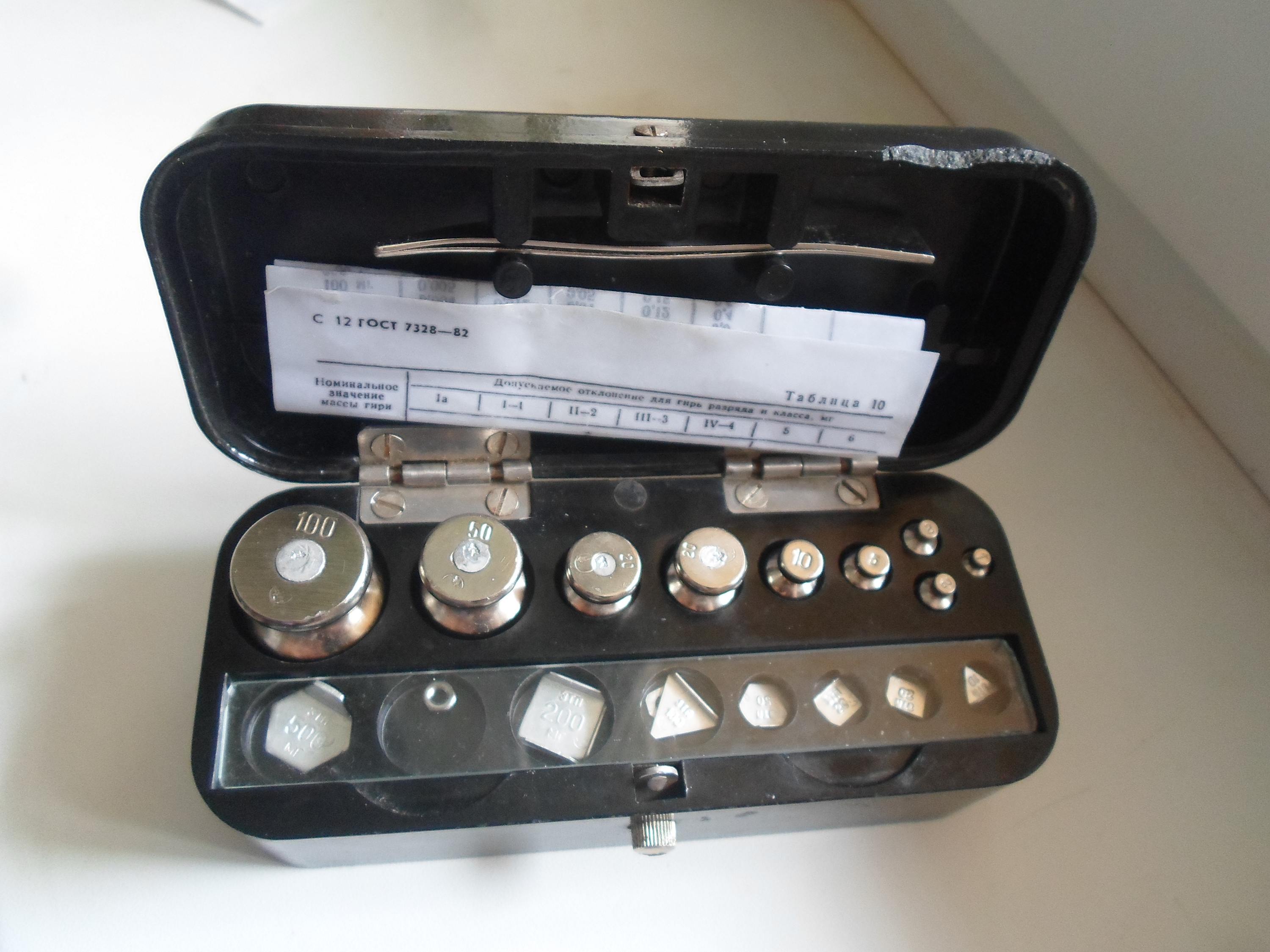

Перед покупкой, чтобы убедиться что весы не "ушатанные" — у меня есть вот такой набор эталонных гирек 4-го класса.
Периодически пере-поверяю весы заново, перед каждым ответственным применением:

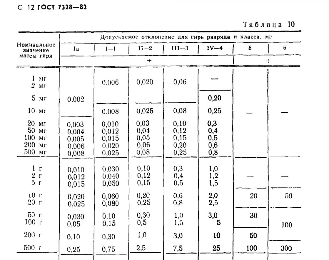

 Отклонения эталонных гирек, особенно мелких во много раз меньше чем ошибка весов:
Сами весы как оказалось нужно "прогреть" в течении минимум 30 минут перед использованием.
Я в начале смеялся, мол "это ламповый миллиамперметр что ли", но оказалось прогрев реально помогает.
Из холодного состояния весы имеют ошибку +/- 7 мг, в то время как у "прогретых" точность колебается в пределах +/- 1-2 мг, разница на лицо. :geek:
В "хозяйстве" подобный аппарат, кроме взвешивания металлов/порошков — может пригодиться к примеру для для измерения плотности жидкостей.
По которой, зная температуру и объём можно вычислить сколько % содержит раствор кислоты, щёлочи, спиртов, солей, и т.д. Демонстрирую. :)

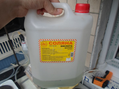

Когда-то давно купил канистру "продажной" соляной кислоты из хозмага. Давайте "вслепую" померим её концентрацию:

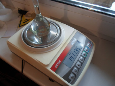

Показания: 141.135 грамм.
Я забыл отнять вес тары(лаб. мерной колбы на 100 мл), но он у меня записан — 34.050 грамм.
Итого 100 мл кислоты весят 107.085 грамм, на улице сейчас 20°С.

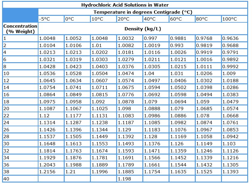

 Смотрим плотность по табличке:
И ага, похоже кислота у нас 15%! Производитель не просто её не разбавил, а ещё и докинул лишний процент концентрации. :)
 Этикетка:

Не проще (= значительно дешевле) использовать обычные китайские весы, которые за копейки продаются в каждом магазине? Для домашнего кружка по химии (=хобби по пиротехнике) их точности за глаза хватает
Хотя, бывают просто подарки по цене, что не прикупить такую штуку - преступление))
