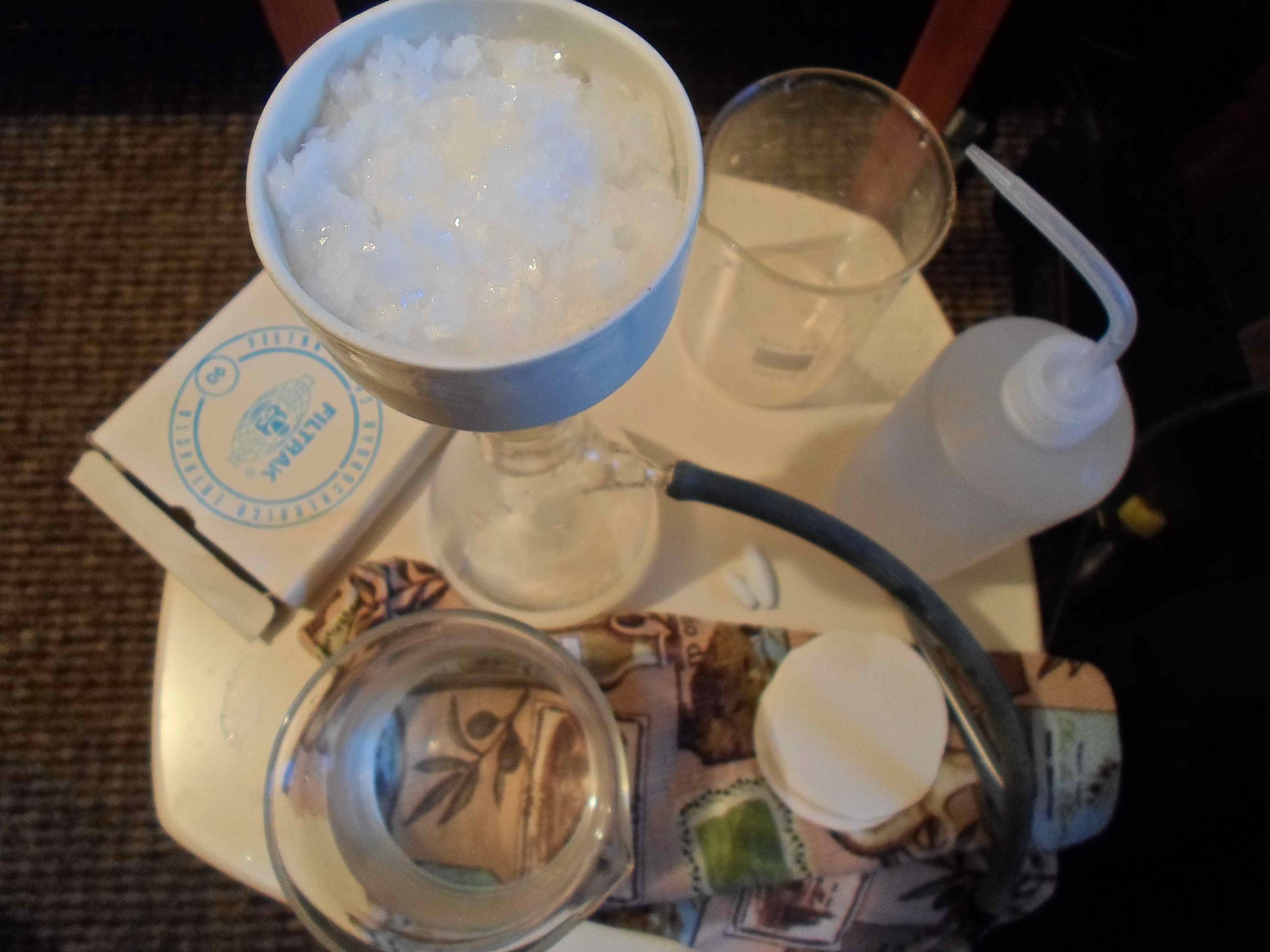

Если выбрали второй путь — выкристаллизовывать KClO3 нужно в следующей последовательности:

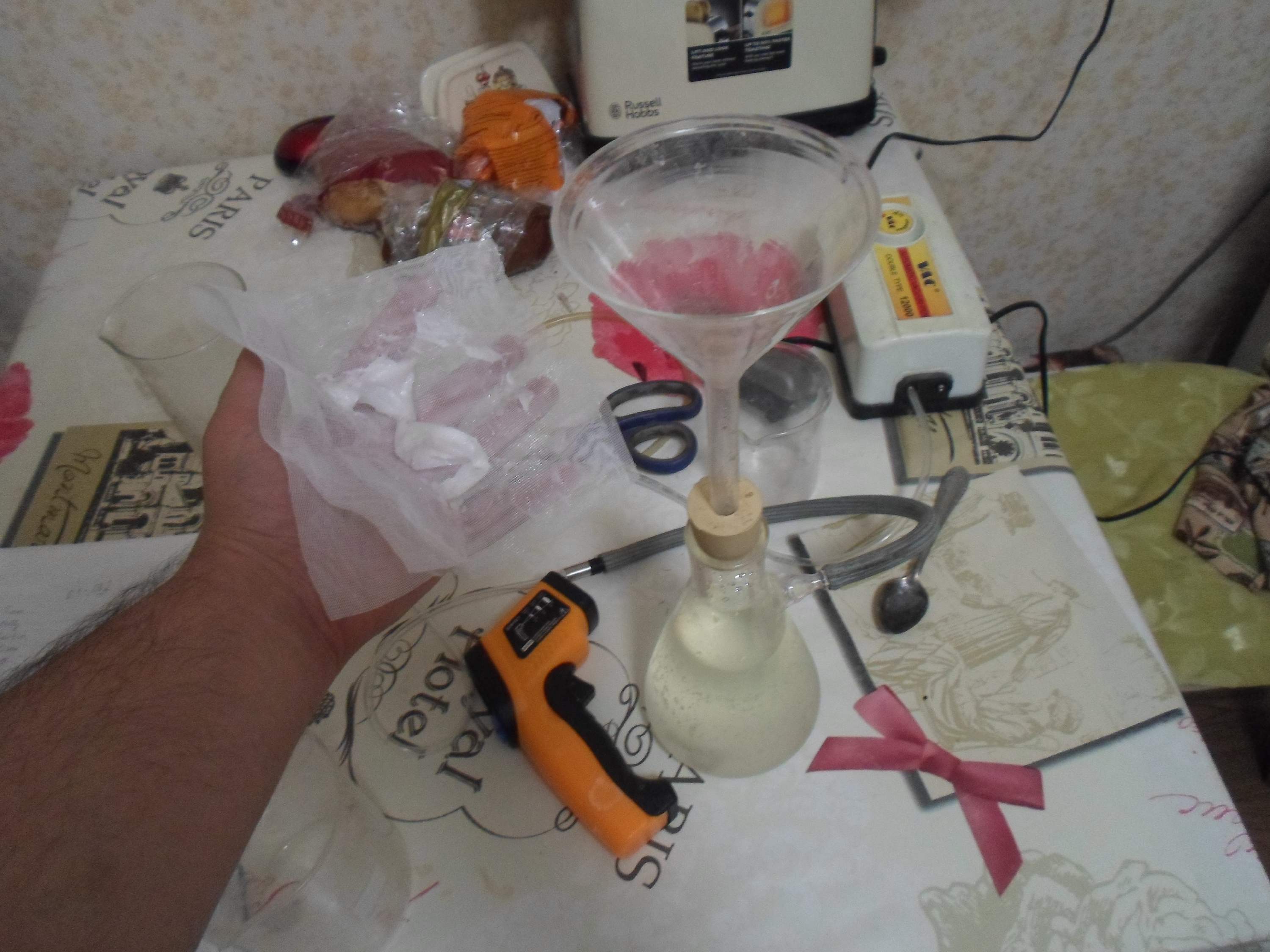

    1. Растворяем смесь KClO3 + NaCl + KCl в избытке чистой воды(подойдет из фильтра обратного осмоса). Стоит учесть, что при 0°С в 100 мл воды растовряется 4 г KClO3, 27 г KCl, и 34 г NaCl – необходимо чтобы по остужении выпали только кристаллы хлората, а хлориды остались в растворе;
    2. Ставим раствор на плитку и греем до полного растворения кристаллов, в идеале до 70-80°С;
    3. Ещё горячий раствор фильтруется через фильтровальную бумагу;
    4. Ставим стакан с отфильтрованным раствором в морозильник и раз в 20 минут измеряем температуру – это очень удобно делать пирометром;

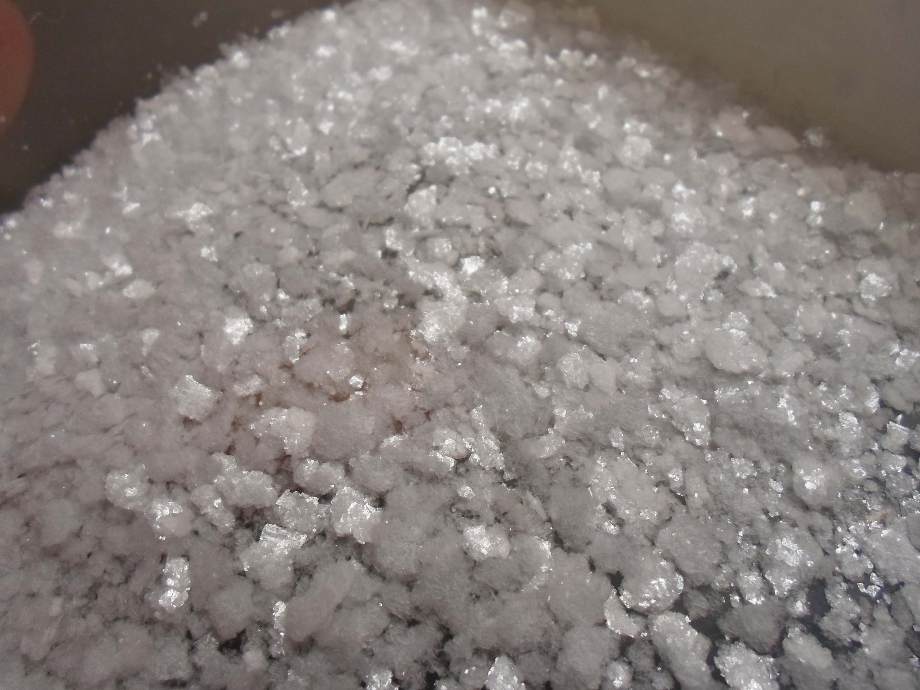

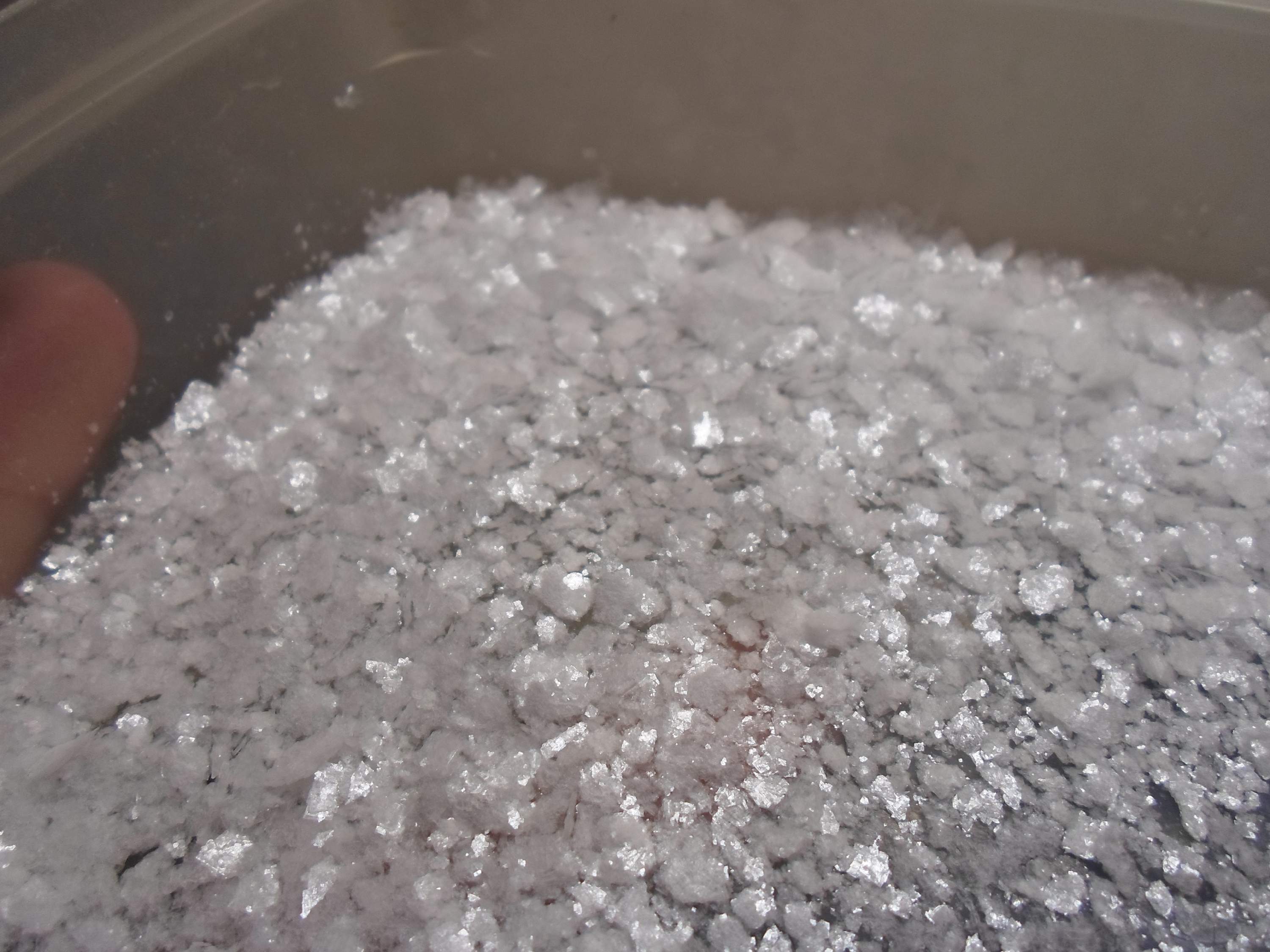

    5. Когда раствор близок к 0°С и там выпали кристаллы – отфильтровываем их на воронке Бюхнера под вакуумом. Очень важно дополнительно промыть кристаллы KClO3 чистой водой при 0°С дабы удалить остатки хлоридов;
    6. Когда кристаллы подсохли на воронке Бюхнера – высыпам их в судок и сушим. Чистый хлорат калия представляет собой белоснежные пластинчатые кристаллы;
    7. Опционально: ещё раз перекристаллизовать KClO3, для большей очистки.
 Более-менее адекватный видеотуториал:
С 1-го литра "хлорки" можно получить до 20-ти грамм чстого KClO3.

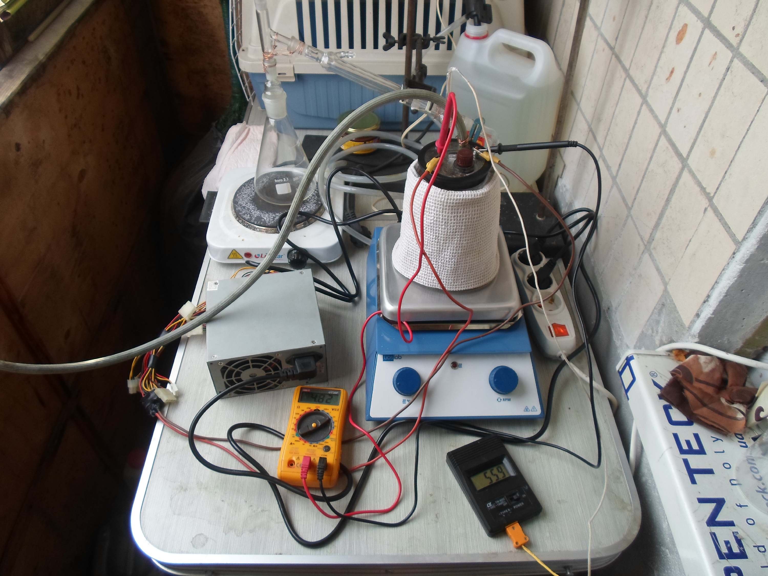

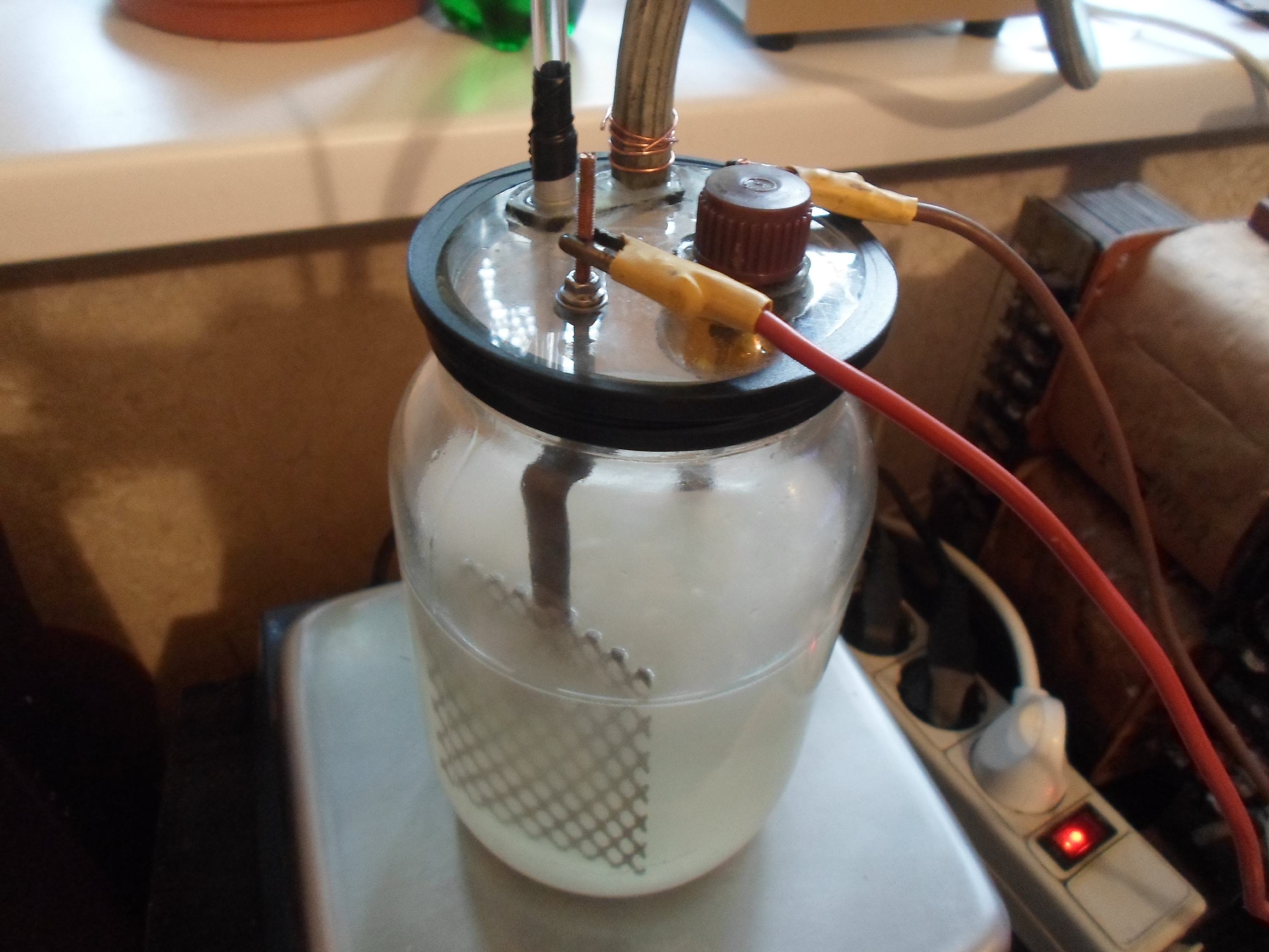

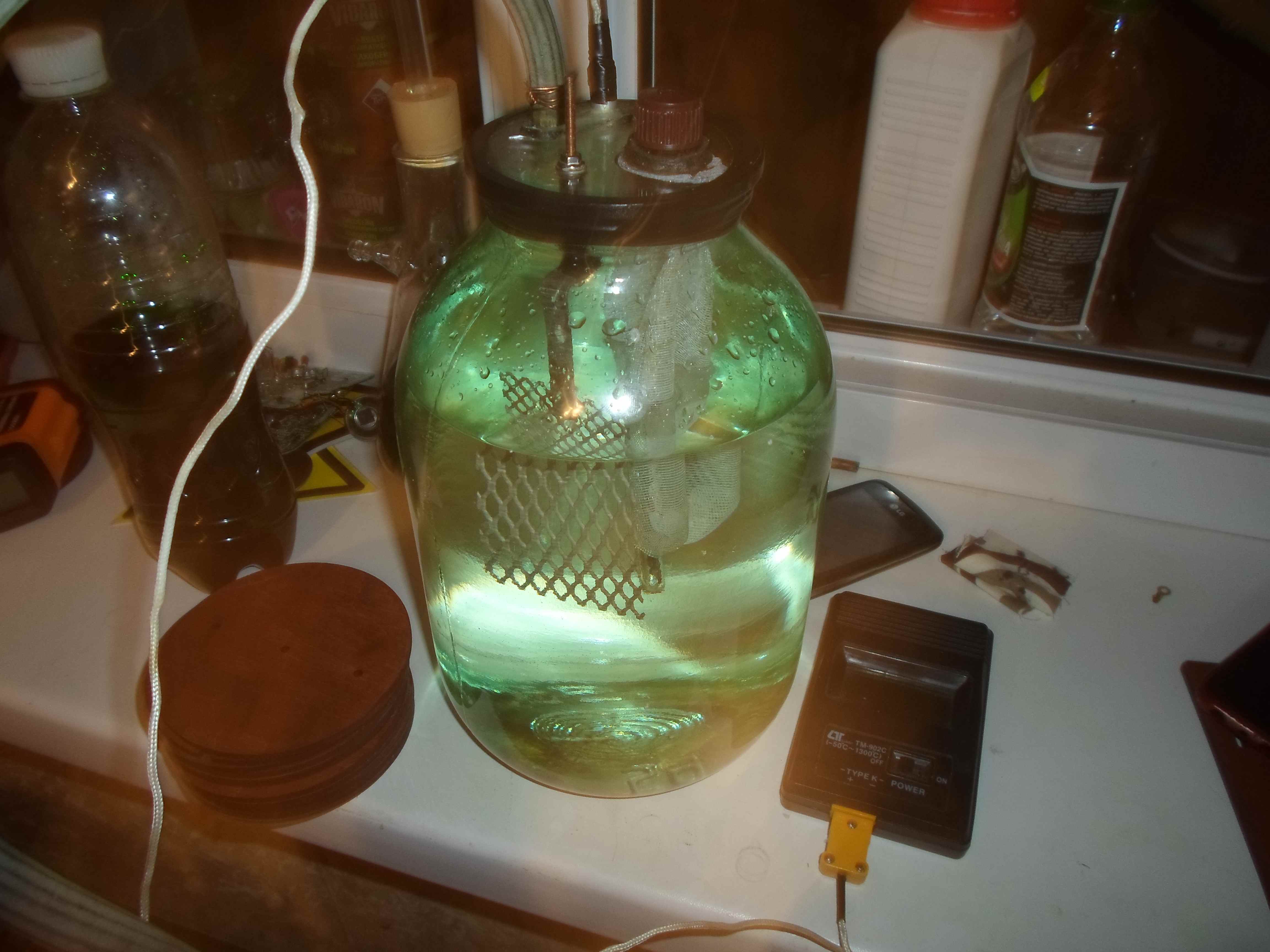

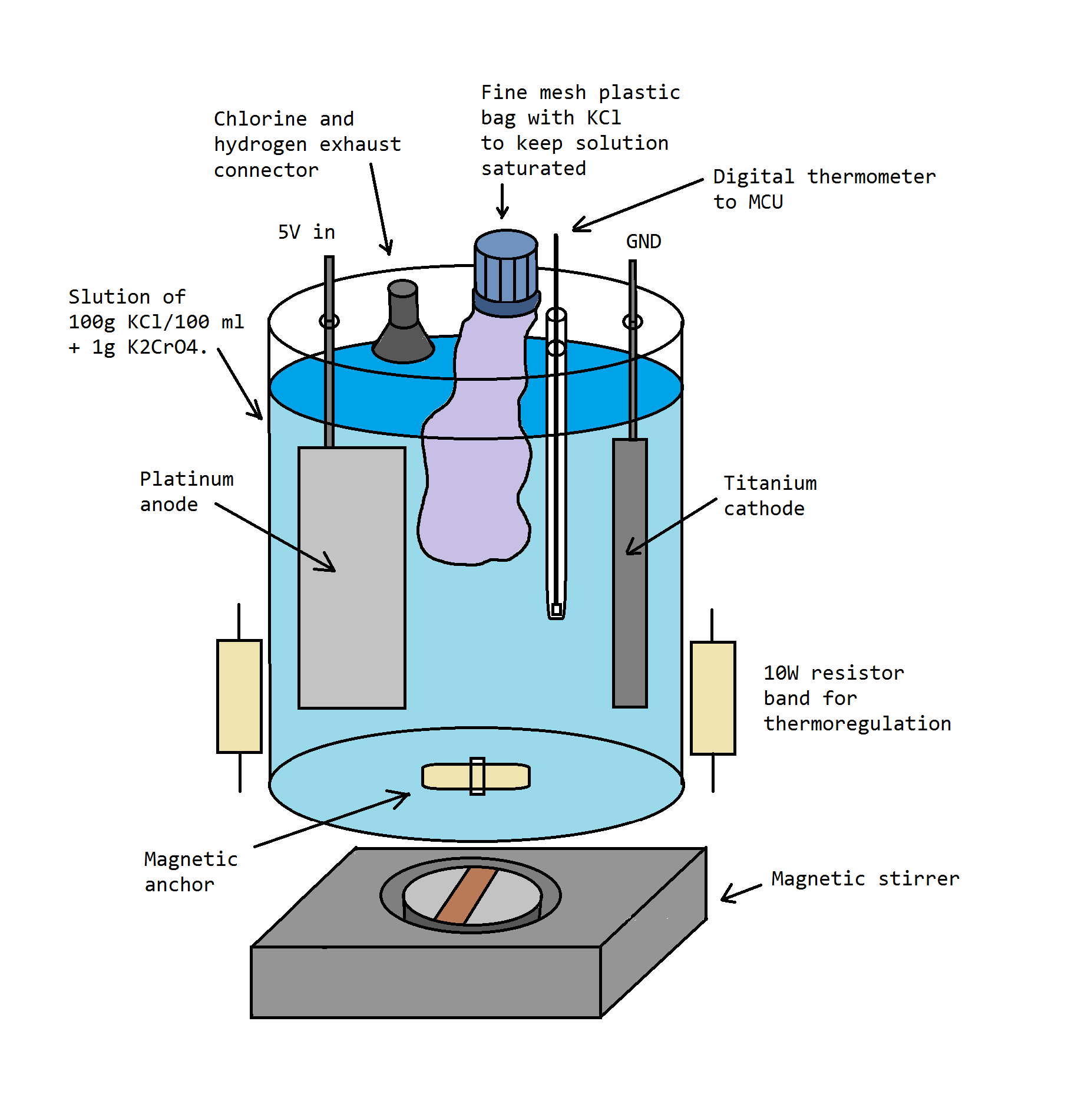

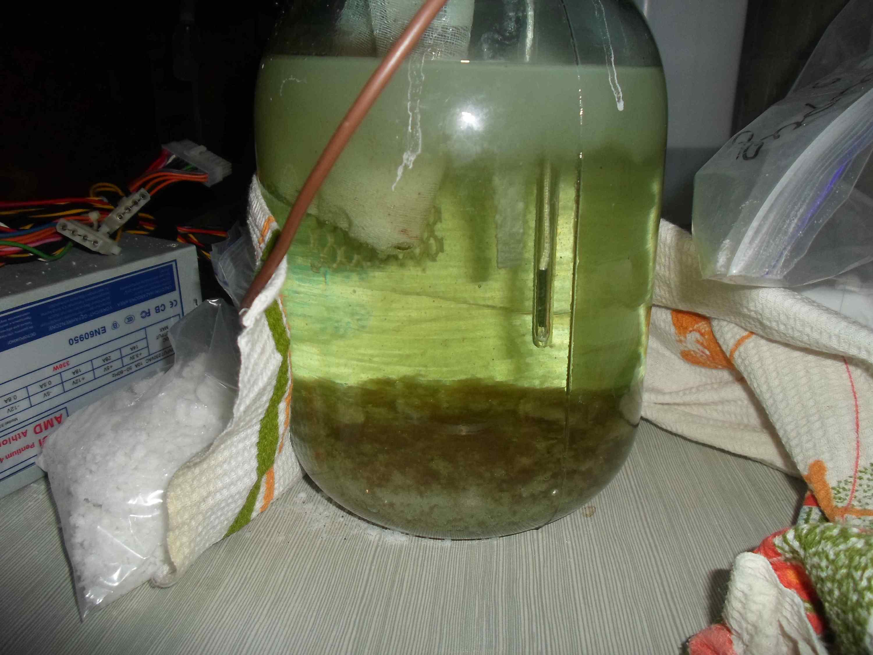

Из всего вычитанного в уме была составлена следующая конструкция:
Камера для электролиза содержит платиновый анод и титановый катод — это обязательно, т.к. любые другие материалы разрушаются под действитем одновременно хлоридов, хлоратов, гипохлоритов, газообразного хлора, водорода, щёлочи, банальной влаги, и протекающего электролиза. Вообще, в хлоратной камере творится такой ад, что за границей её даже прозвали "destruction cell" — в ней уничтожаются почти все материалы, кроме буквально единиц наименований. ;)
Камера обязательно герметично закрыта, и имеет порт для подключения шланга для отвода вышеупомянутых газов и аэрозолей на улицу — в противном случае даже 5 минут электролиза завоняют весь дом запахом больницы(калиевый гипохлорит KClO, т.е. ближайший родственник хозяйственной натриевой хлорки NaClO).
Для электросинтеза именно KClO3 абсолютно обязательно поддержвание температуры в интервале 40-60⁰С, в противном случае до 40⁰С синтезируется только хлорка KClO, а выше 60⁰С КПД вообще теряется и весь ток работает только на разогрев раствора. Дабы удерживать температуру — должен быть порт для термопары, защищённой запаянной стеклянной трубкой.
В идеале иметь электронику которая сама будет термостатировать раствор, но на практике это нужно лишь когда на улице колотун, ночью или днём.
Этим летом было очень тепло, и матушка природа сама поддерживала нужный диапазон температур(тепло электролиза + жара на балконе). :)
Ещё одно обязательнейшее условие — это наличие порта для досыпания хлорида KCl, насыщенный раствор которого мы подвергаем электролизу. Большинство Ютубовских методов не работают как раз т.к. у них не учтён факт что при падении насыщения раствора KCl — КПД преобразования в хлорат KCLO3 крайне сильно падает.
Вообще, у Ютубовских товарищей всё так плохо, что один чувак считал успехом получить 31 грамм(!) натриевого хлората в течение 21-го дня электролиза: https://youtu.be/a8yfnC5hZRw
У него же есть реально жирнейшая статейка где была описана вся химия и прямо вообще: https://woelen.homescience.net/science/ ... index.html
В общем, не надо так. держите ваш раствор насыщенным 100% времени электролиза — и будете получать 100 грамм хлората за сутки, а не 31 грамм за почти 3 недели. :)
Да, на моей картинке предусмотрен пластмассовый мешочек, где постоянно должен быть насыпан KCl и растворяться по мере уходя насыщения раствора.
Ещё у меня упоминается хромат калия, который по идее нужно добавлять в раствор(по той же книжке Карякина), но штуковина K2CrO4 нефигово ядовитая и канцерогенная — а всё что она делает это немного улучшает КПД.
Я решил не добавлять хромат(хотя и купил его), дабы не трястись над каждой пролитой каплей раствора.
В итоге, подключаем источник питания(до 8-ми вольт) ко всей приблуде — начинает вырабатываться хлорат(довольно сложной химией), и насыщать раствор в том числе и собою.
Когда раствор перенасытится хлоратом — его кристаллы начнут выпадать на дно, откуда их можно будет периодически собирать. Вопреки мнению что они уже чисты — это не так, обязательна двойная перекристаллизация и промывка холодной водой.
Хух! Надеюсь ничего не забыл.
Да, если вам это всё кажется сложным — не удивляйтесь, к данной штуке я пришел за долгие месяцы исследований и провалов на практике. :)

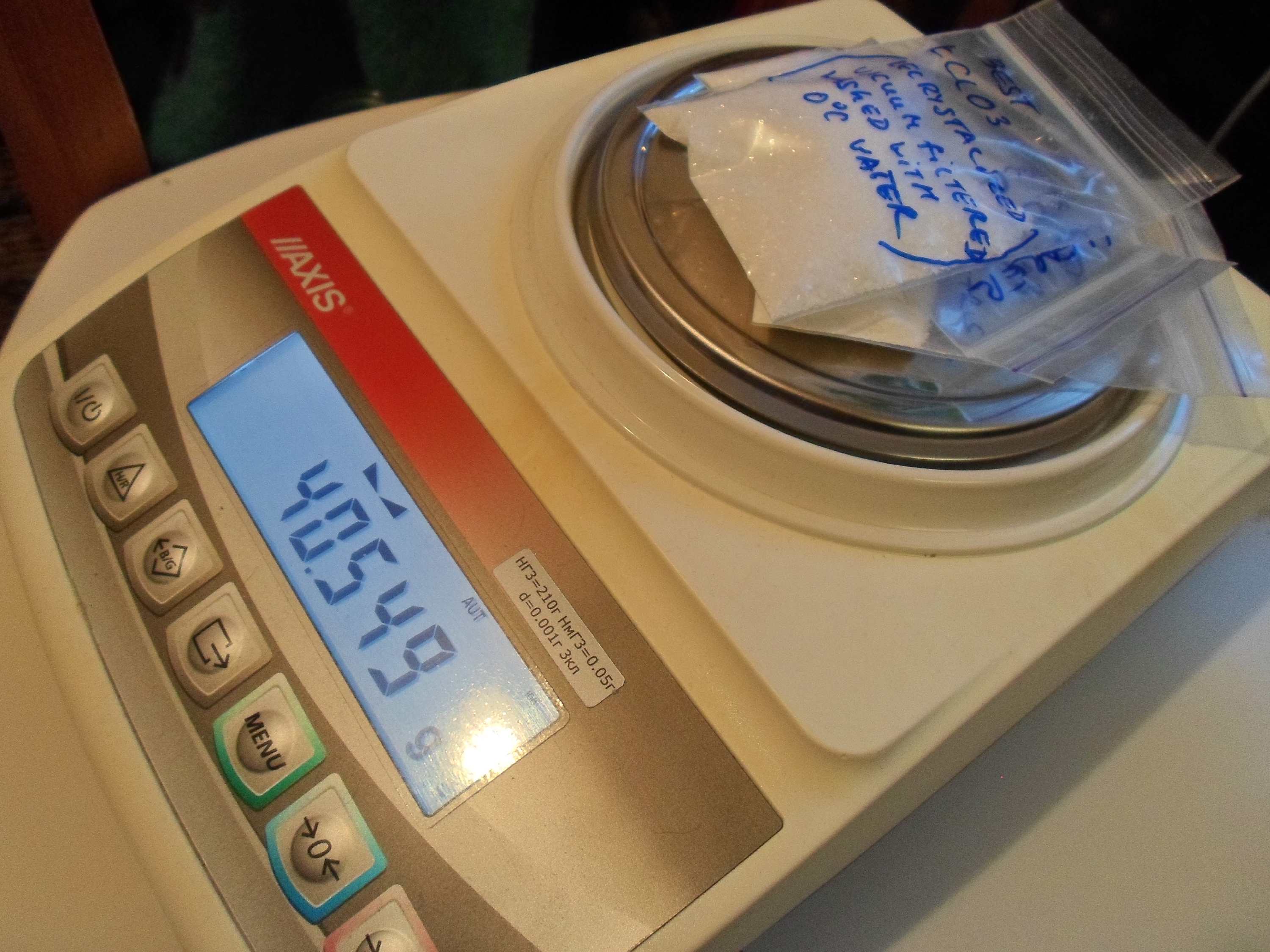

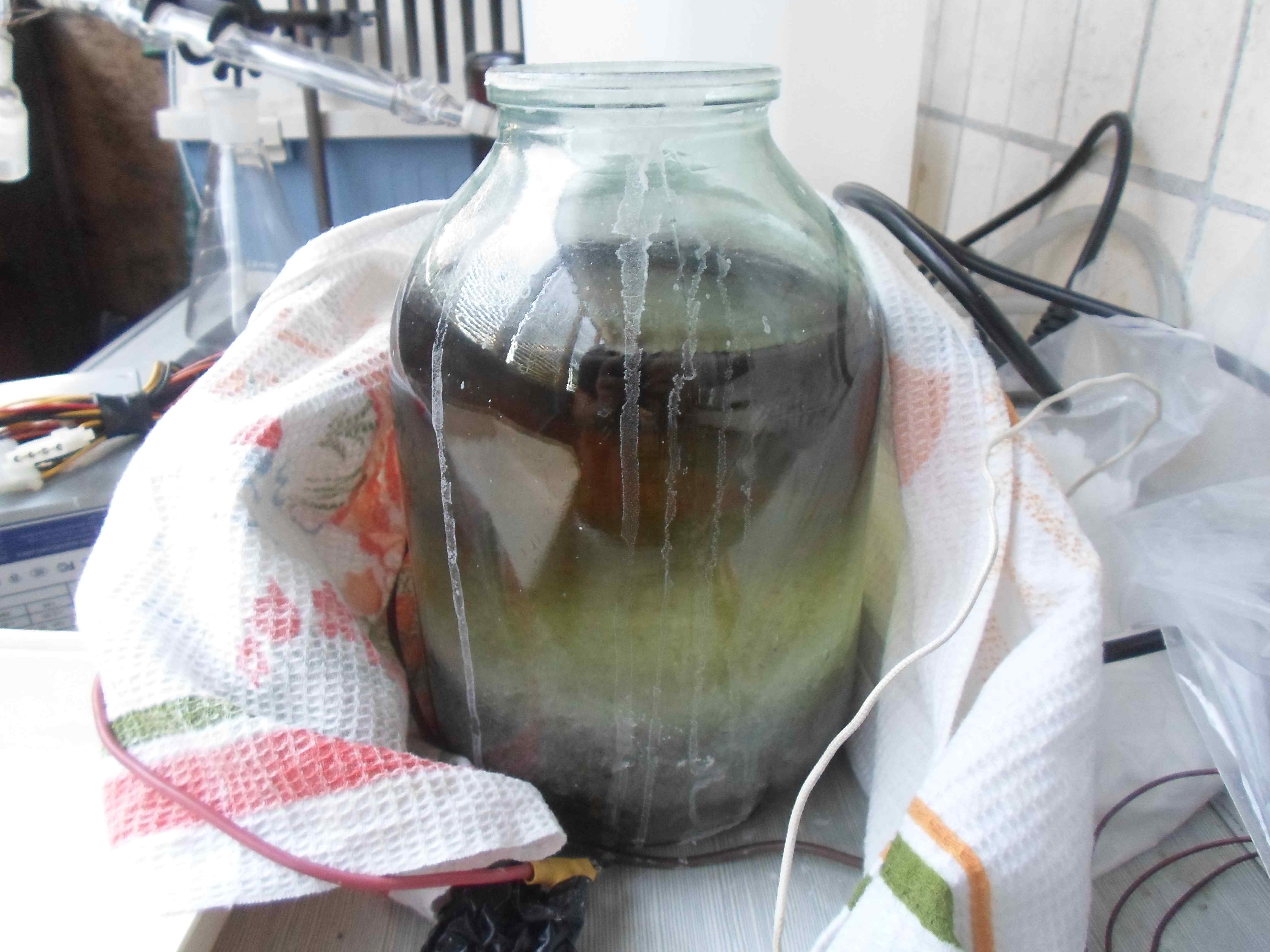

Ну, теперь собственно к самой практике. Первый положительный результат.

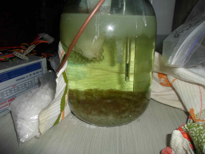

1-литровая банка была использована в качестве камеры, поверх было вырезано стёклышко из акрила, в нём установлены все порты при помощи эпоксидки.
Платинированный анод бы взят вот тут: https://www.ebay.com/itm/Platinized-Tit ... %7Ciid%3A1
Кстати осторожней, наши друзья китайцы не дремлют и просто завалили рынок фальшивыми платиновыми анодами — берите только если он стоит не дешевле чем $30.
Есть ещё так называемые MMO аноды, они чуть дешевле и вроде должны выдерживать условия хлоратной камеры, но я не проверял: https://www.ebay.com/itm/Ir-Ta-MMO-Tita ... %7Ciid%3A1
Титановый катод был сделан просто отрезанием половины титановой ручки у анода. :)
В качестве питальника я юзал свой лабораторный БП Korad KA3005D, однако он мне был нужен и я после заменил его на старый ATX блок питания, откуда брал 5В линию.
Мешочек с хлоратом в этом заходе не использовался, т.к. ещё не было подходящих материалов — просто оставил излишек KCl в хлоратной камере на дне.
Вот так выглядит ещё чистая камера, пробный запуск у меня в комнате:
Она же, вынесенная на балкон. Если был колотун на улице — она стояла обкрученная полотеничком для теплоизоляции, так был получался нужный диапазон 40-60⁰С просто нагревом от самого электролиза.
Кстати, электролиз потребляет около 5В 3А, т.е. 15 ВТ.
Была правда одна лажа, я заснул с установленным полотеничком вечером, а утром была жарища и я обнаружил камеру с температурой 79⁰С. :)
Т.е. она много часов работала практически не делая ничего. Всего электролиз продлился 16 часов, что довольно мало — но это был тестовый заход.

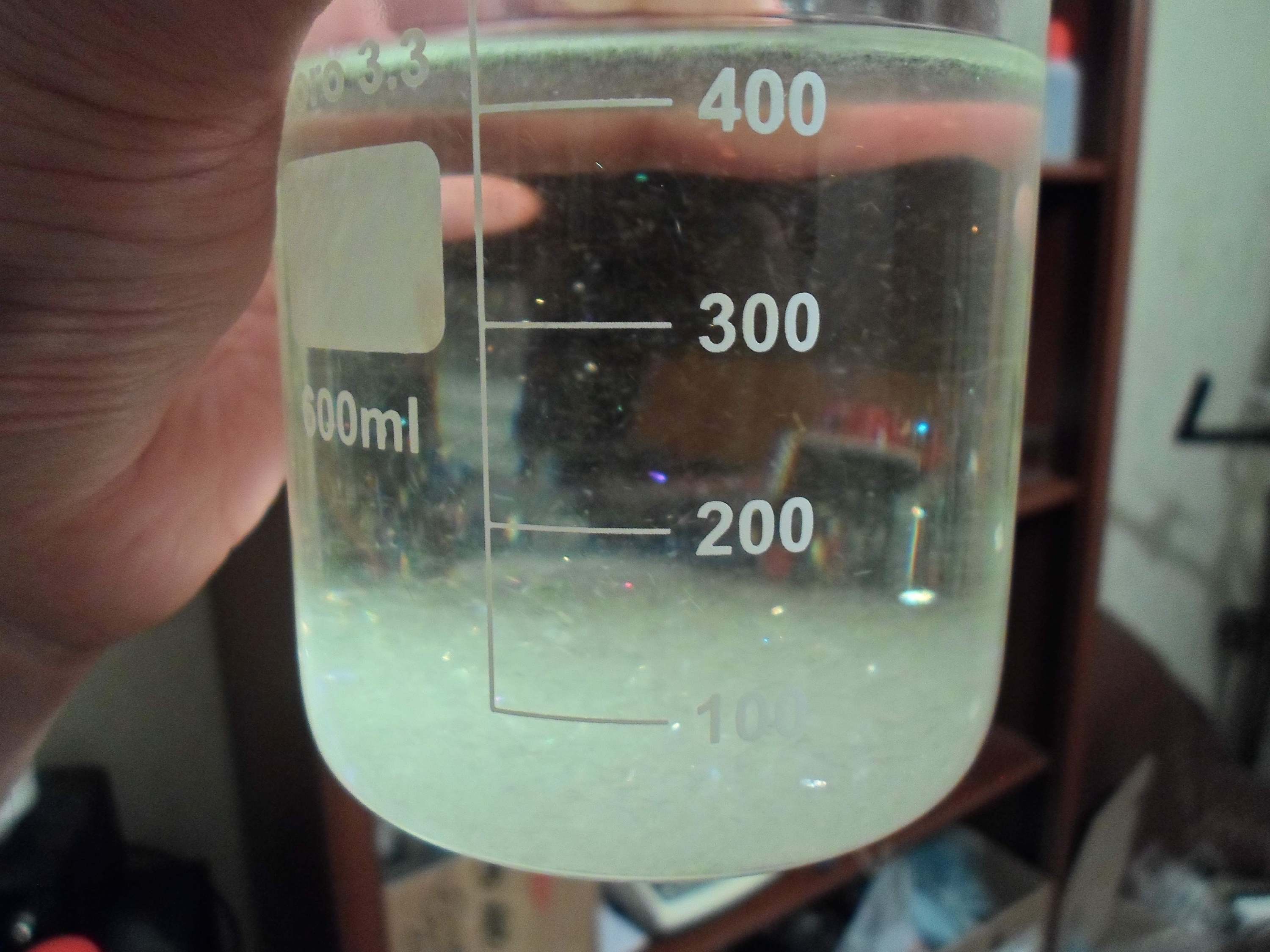

Впервые я увидел слой выпавших кристаллов хлората, это фото уже после того как камера была вскрыта, и её содержимое перелито в стакан.
В реальности кристаллы хлората выглядят очень красиво, они преломляют свет и в стакане получается такая себе "дискотека" из разноцветного дождя кристаллов. На фото очень слабенько передаётся. ;)
Было проведено 2 перекристаллизации, где вообще я немало налажал. Промывал хлорат теплой водой и очень много его было потеряно.
Промывать надо исключительно водой 0⁰С, т.к. KCl она легко растворяет, а KClO3 не растворяется в холодной воде. Да, промывать надо дабы смысть остатки KCl из раствора в котором кристаллы намочены.
В начале я сушил кристаллы над фильтровальной бумагой, а потом досушивал в лотке:
Однако после genius mind придумал использовать насос от вакуумного пинцета... Да, вот этого самого — насос нашел себе применение спустя 8 лет. :lol: https://youtu.be/A0S48lpAVdI?t=59
У меня тогда не было воронки Бюхнера, так что смастерил что получилось — использовал обычную воронку с сеткой на дне. Как не странно, оно работало. :geek:
Всего получилось 40.5 грамм KClO3 после 16-ти часов электролиза.
Это довольно мало, однако стоит учесть целую кучу нюансов и косяков которые были допущены:

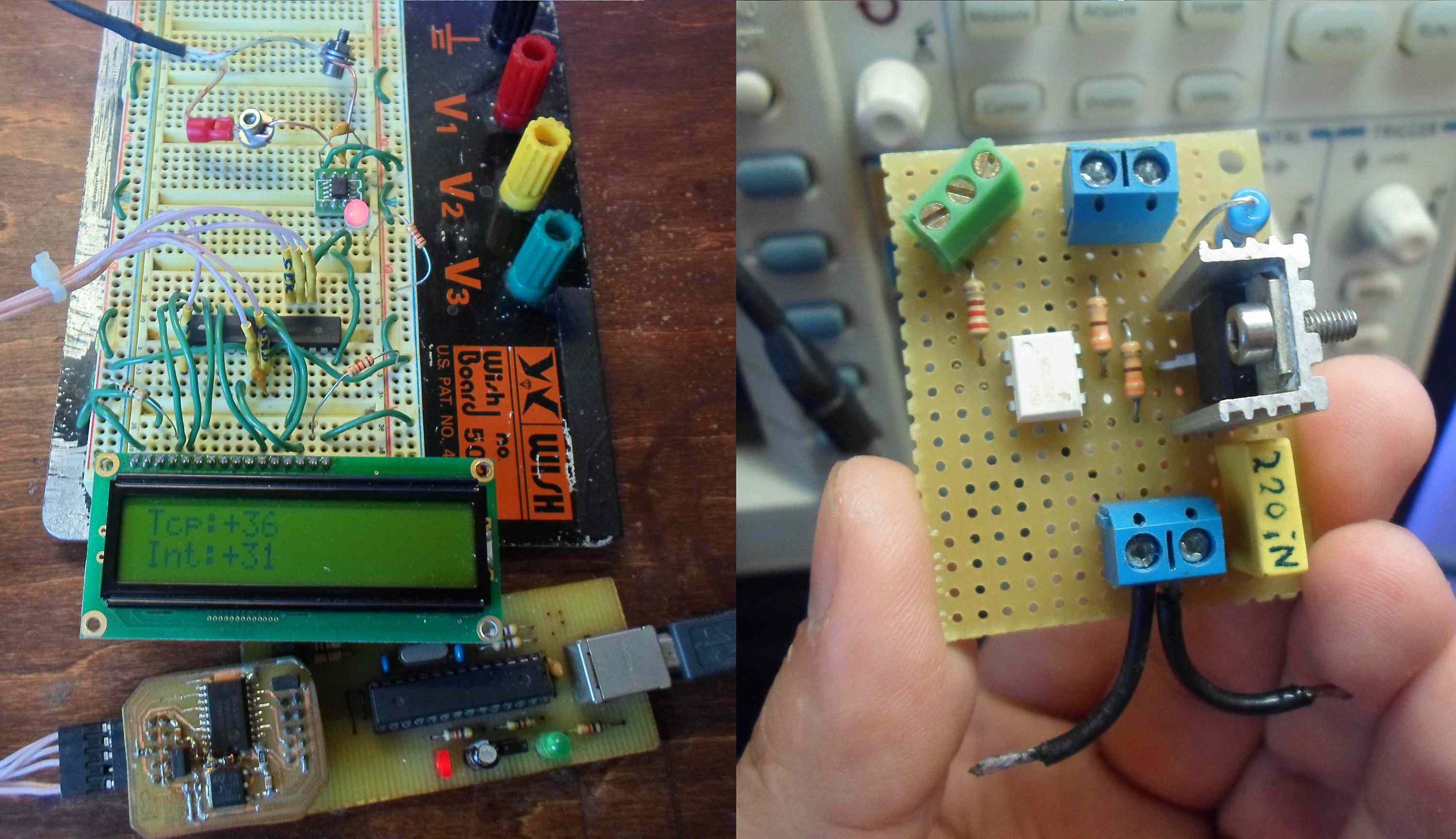

Я запнулся при разработке термостата, застрял почти что на 2 недели – хотел сделать его с термопарой, что оказалось весьма не просто.
Хотя, в хлоратной камере легко можно было применить вообще любой термистор/транзистор/микросхему(которые до +125°С)...
Но термопара круче, она до 1200°С и может быть применена ещё много где. :roll:
В итоге термопарный термометр я сделал(и очень хорошо подтянул себя в термопарах), но в установке он применён не был из-за постоянной июльской жары — камера сама по себе без проблем удерживалась в нужном температурном диапазоне.
Прототип термопарного термометра вот так выглядит(36°С – это я термопару под язык засунул ;)), и рядом оптосимисторное реле которое может переключать ~220V нагрузку мощностью до пары кВт.
По логике, оптосимисторных реле было бы 2 штуки, одна включала электролиз в диапазоне 40-60°С(дергая 220V к AXT блоку питания), и вторая включала бы подогрев(электроплитку или другое) когда температура в камере ниже 40°С:
В общем! Хоть пока без термостата, был проведён ещё один заход, на этот раз в 3-литровой банке.
Новую крышку делать не стал, но в отличии от прошлого захода – сшил мешочек для досыпки хлорида, который должен удерживать раствор 100% насыщенным 100% времени.
Это оказалось ключевой фичей, без которой электросинтез хлората крайне неэффективен – всегда реализуйте решение для удержания насыщенности хлоридом.
Фото до запуска, пока ещё на подоконнике в комнате:
В данном заходе похоже производилось не менее чем 100 грамм KClO3 за период в 24 часа.
Первые 2 дня камера работала на насыщение 3-х литров раствора хлоратом, объём очень большой и на дно ничего не падало.
На 3-й день появился слой из выпавшего хлората и начал интенсивно расти:
В течение следующих 3-х дней набралось около 1/4 банки.

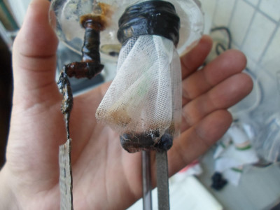

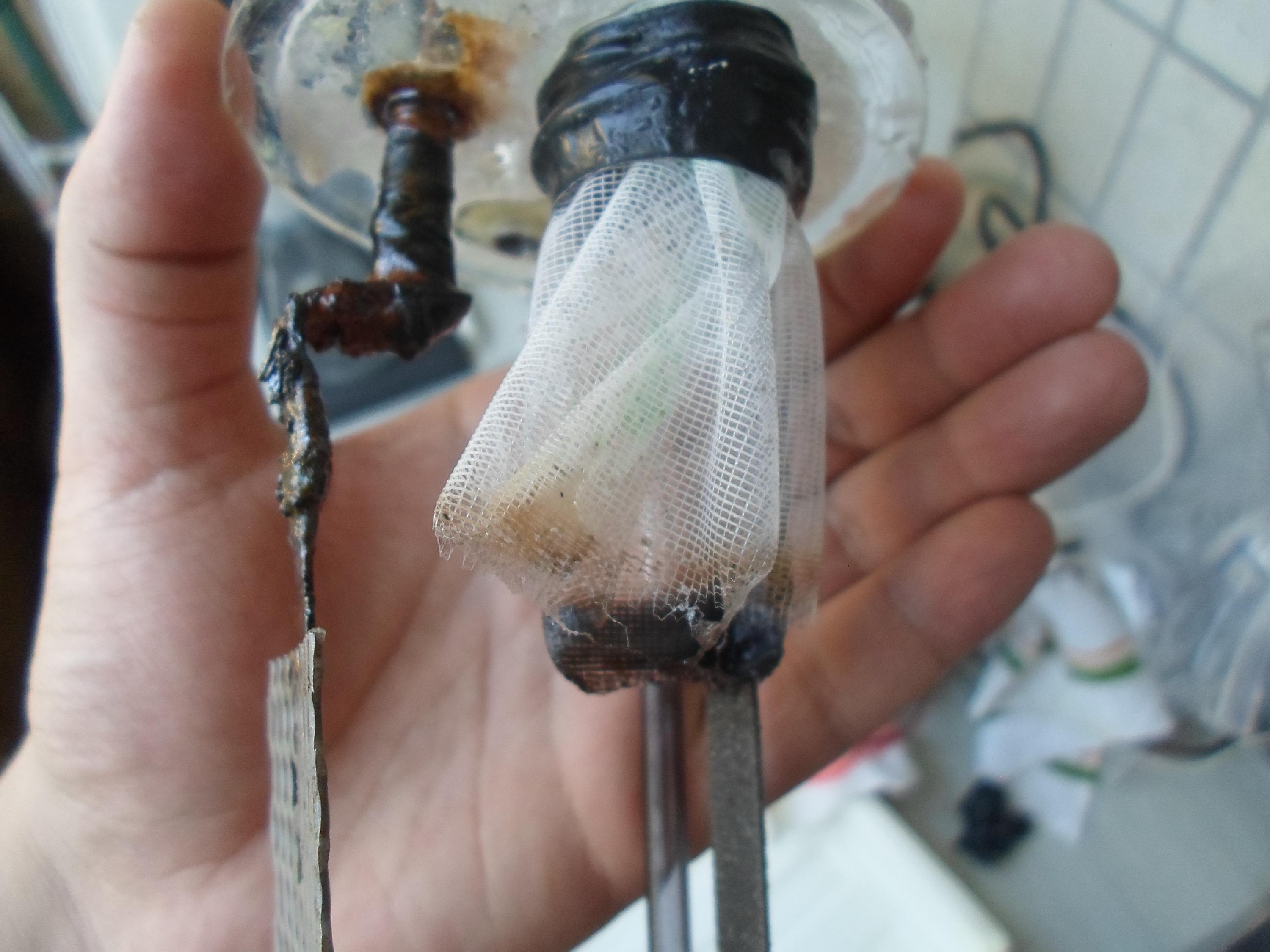

На 5-й день мой мешочек из шторной тюли растворился в хлорке(не ожидал такого), и куча хлорида была по ошибке просыпана сквозь него, в продукт.
Ещё 2 дня я гонял камеру без досыпания хлорида дабы ушел тот который на дне. Как правило, 1 досыпка уходит за 1 день.
На 7-й день я завершил электролиз, т.к. у нас была семейная поездка в другой город. Банка вот так выглядела, это с перемешиванием(тряской всей банки), так что слой не распушен пузырьками воздуха:
Да, камера весьма грязная, т.к. применялись те же несовместимые материалы: болты/гайки из нержавейки, медные шпильки, и никелированные латунные стоечки.
В итоге железо опало нерастворимой ржавчиной Fe2O3, а никель и легирующие смеси нержавейки осели неким "зеркалом" на стекле банки. Возможно что-то ещё осталось в растворе.
В идеале таки юзать полностью титановый крепёж, но достать его в Украине оказалось как-то очень не просто – хоть ищи кого-то с токарником и точи свой.
В любом случае, это проблемы для следующего захода – когда я буду перерабатывать всю систему, включая крышку и крепёж.

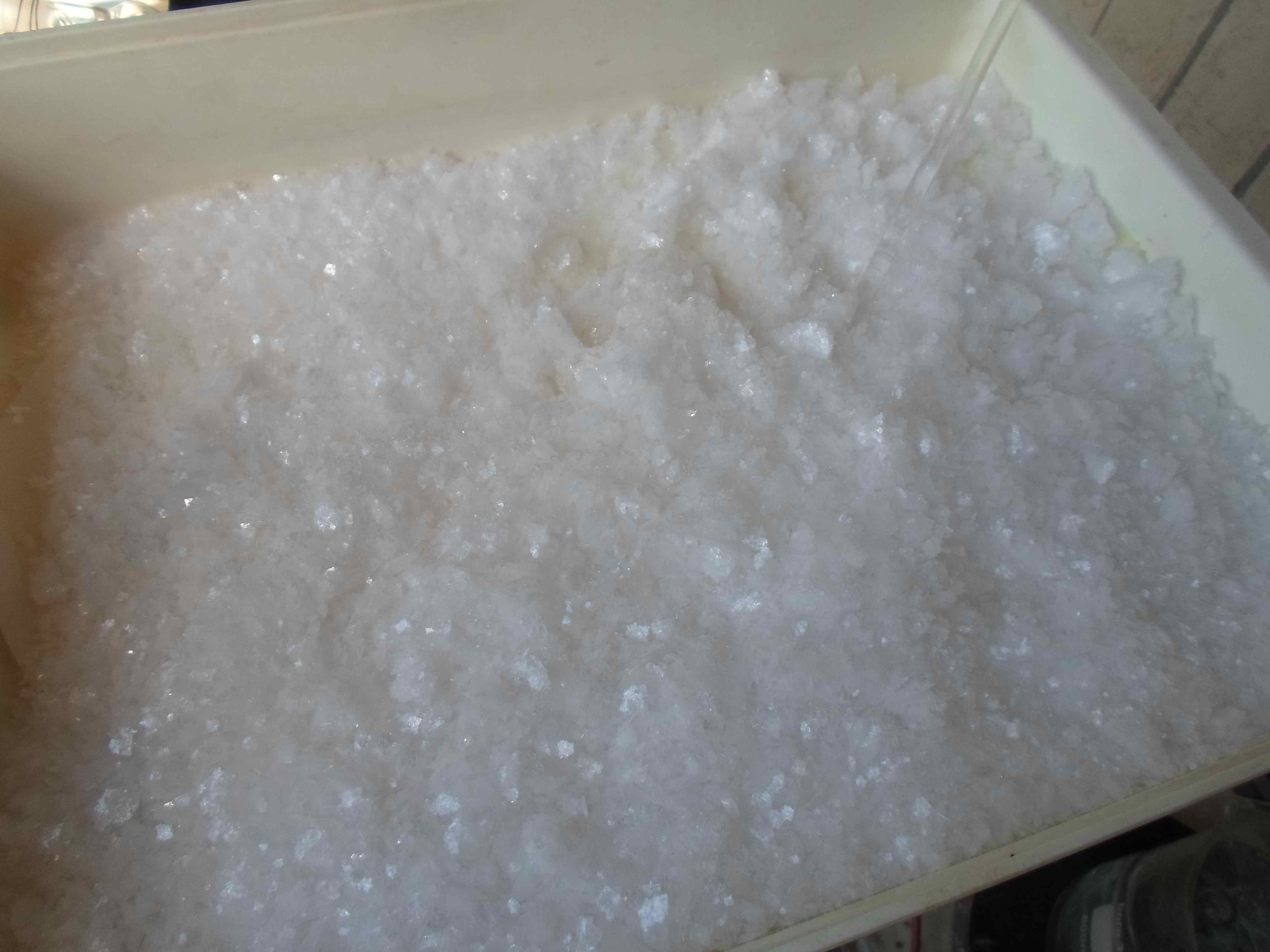

По возвращении в Киев меня ждала та самая баночка, перед поездкой просто вытащил электроды, но раствор и кристаллы остались.
Хлорат не скис(я что-то переживал за это), но видимо из-за дневного/ночного термоциклирования трансформировался из пластинок в моноклинные кристаллы.
Я слил раствор, достал кристаллы и растворил их в чистой воде, дважды сделал горячую фильтрацию и перекристаллизацию, и затем отсосал продукт на воронке Бюхнера вакуумом, с двойной промывкой водой при 0°С.
Тов. Карякин обещает что после такой обработки кристаллы хлората получаются квалификации "ч".
Выглядели они очень чисто(чуть-чуть ещё недосушены на фото), однако меня смущает факт загрязнения раствора материалом на который крепились электроды. Так что может оно "ч", а может и нет. :geek:

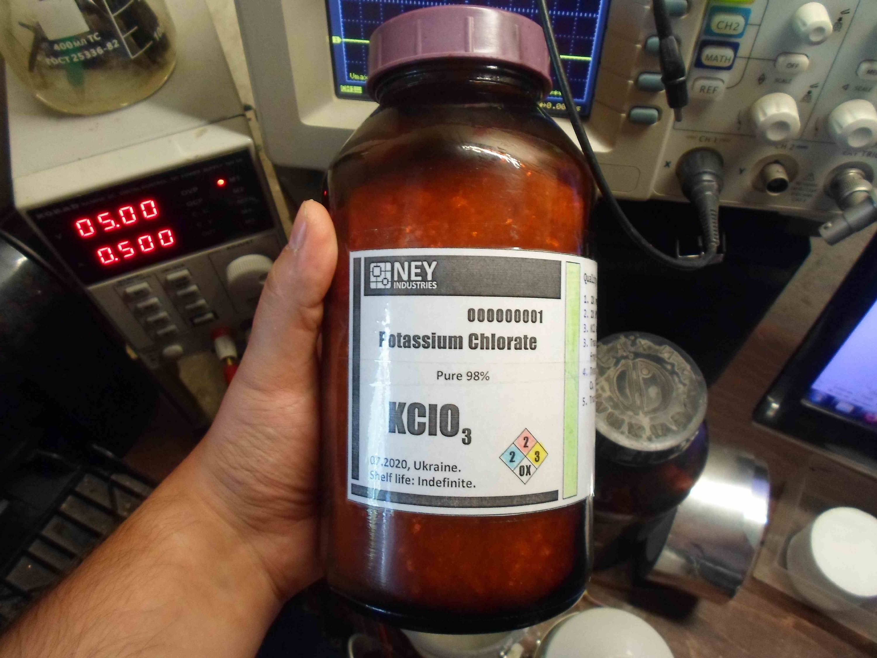

Да, выход получился 409 грамм хорошо очищенного KClO3, это с неслабой потерей продукта.
Упаривание и переработка воды в которой проводилась рекристаллизация/промывка – дали ещё 117 грамм чистого хлората калия.
В сумме 526 грамм за 7 дней электролиза.
Это только с выпавшего хлората в 3-литровой банке при комнатной температуре, маточный раствор я оставил на будущее.
Продукт из-за рыхлости очень хорошо поместился в реахимовскую 1-литровую банку и теперь у него там домик. :mrgreen:

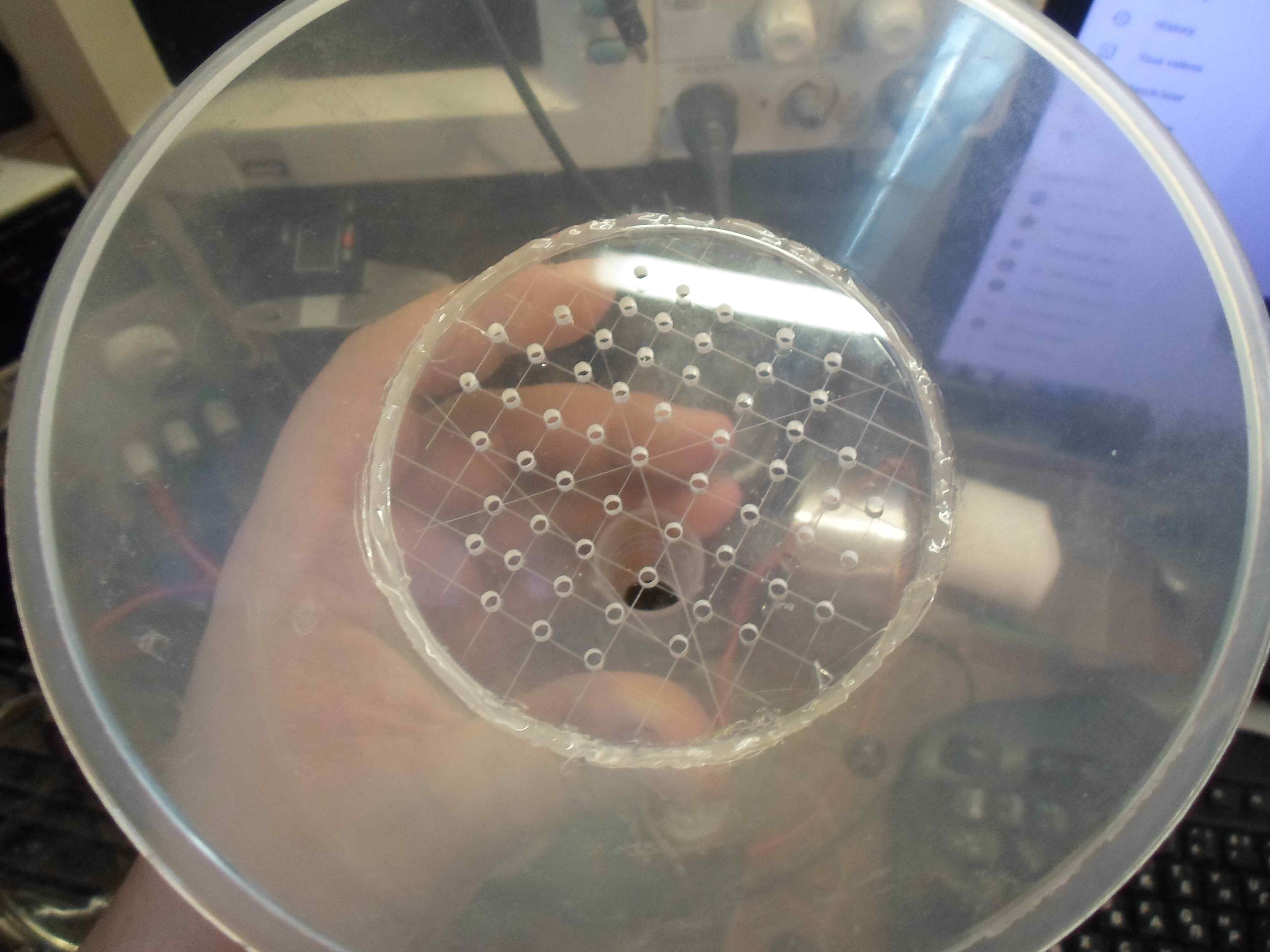

Вместо мешочка применить толстую полиэтиленовую пробирку с мелкими отверстиями для удержания насыщенности хлорида.
