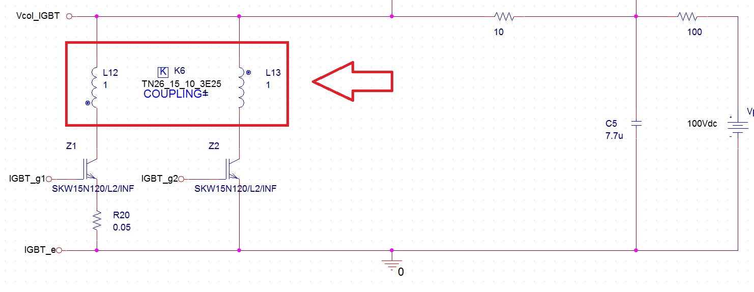

Всем привет, может кто нибудь сталкивался с проблемой не равномерного распределения токов между силовыми полупроводниками соединенными паралельно? Я столкнулся.
Для того чтоб токи распределялись равномерно был выбран индукционный делитель тока, проблема в том что нигде не могу найти понятный способ как вычислить его, нашел одну формулу в нете и та бред непонятно от куда взялась.
Ниже скину часть схемы симулятора, где резистором делаю дисбаланс токов в IGBT.
Может кто поможет?

Мне это для магистерской нужно, там токи должны выравниватся за счет индукции. Жаль этот метод нигде подробно не описан.
